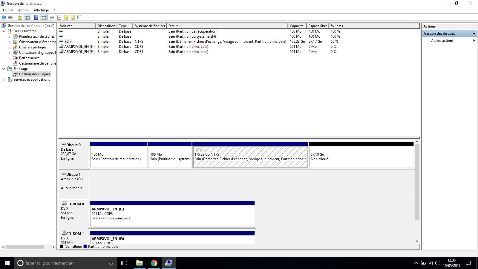

          je serais currieux de voir ton "Gestionnaire de Disque" et comment sont faite les partitions de ce disque...

                        Je n'arrive pas à lire ta capture d'écran, trop petit et je ne peut pas Zoomer, pourrais-tu la mettre sur le site cjoint.com et coller le lien ici...
                        N'hésite pas à agrandir l'image qu'on voit bien la totalité.

                            mon gestionnaire de disque : https://www.cjoint.com/c/GEkrHqoMp1T

                              OK, j'ai vu ta capture d'écran, c'est nettement mieux.
                              Ton disque est un 250Go partitionné. Bonne nouvelle.. Il n'est pas en GPT mais en NTFS; donc la partie non allouées de 57Go peut etre formatée également en NTFS... en primaire ou en étendue mais elle ne pourra pas etre "Active" c'est seulement Win 10 qui est actif.
                              celle de 100Mo est le Boot Manager et celle de 450 celle qui permet de recharger ton Windows à l'aide des DVD que tu as fait... elle ne contient pas le Win 10 en recovery, elle permet seulement de le lancer.
