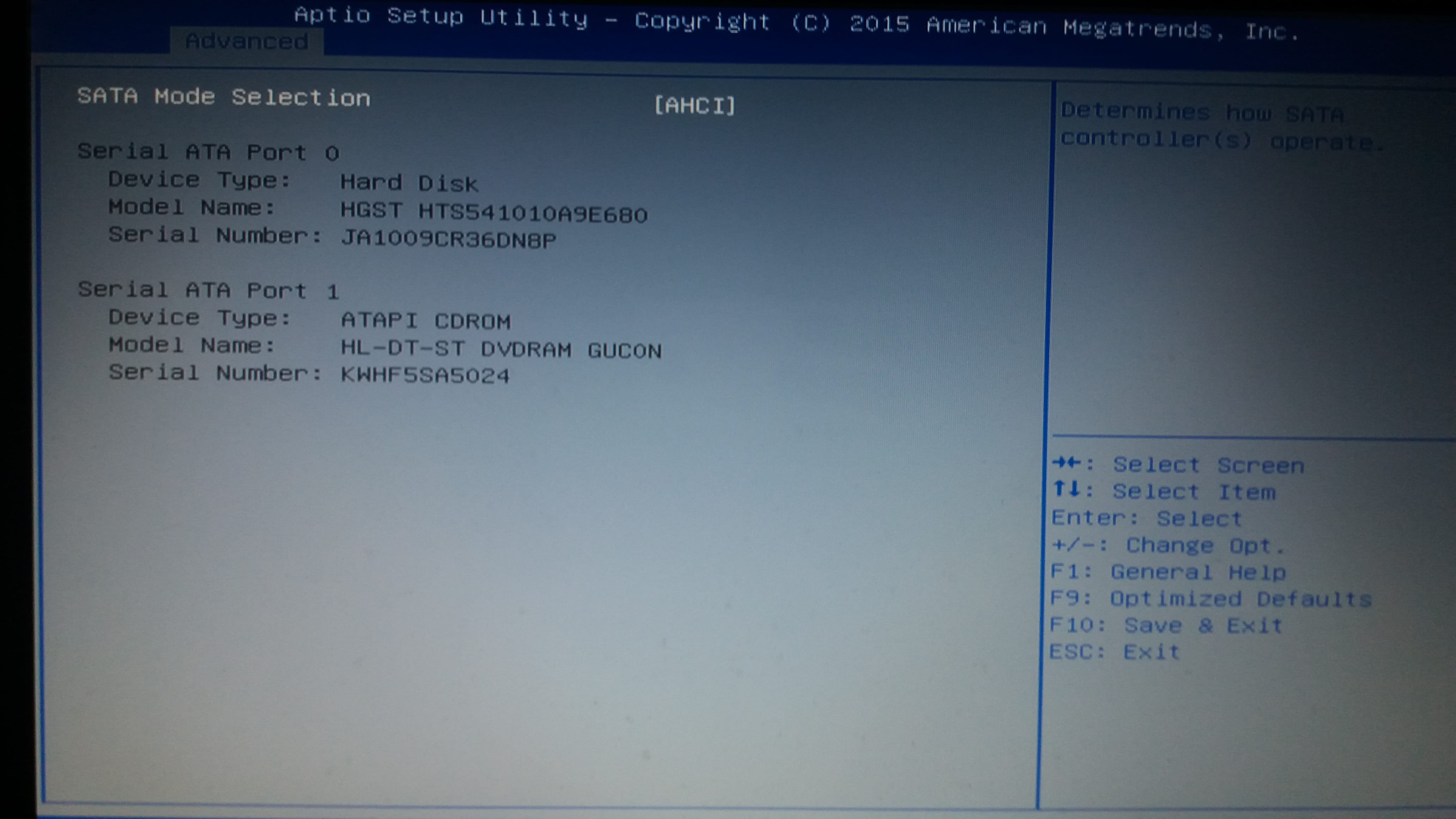

    2. Bonjour,
      Je pense que ton DD a laché.
      Vu ta photo, c'est un Bios normal, donc pas d'UEFI et W10 pas d'origine,
      tu avais quel SE avant?
      Essaye d'aller dans l'onglet Boot et fait une photo, pour vérifier si ton DD est bien reconnu.
      1. Javais windows 10 d'origine et non mon dd est pas reconnu mais vu que j'ai un pc.portable comment je fais ?
      2. Si W10 est d'origine, on devrait voir un Bios/UEFI ce qui n'est pas le cas de ta photo.
        As tu modifier quelque chose ou si ça c'est ouvert directement comme ça?
      3. Je n'ai rien toucher dans le bios
      4. Je viens de trouver sur le net et apparemment le Bios/UEFI pour Asus se présente comme ta photo:
        Par contre, si le DD n'est pas présent dans l'onglet Boot, ce n'est pas normal.
        Essaye quand même d'appuyer sur F9 pour remettre les paramètres par défaut et ensuite F10 pour quitter en sauvegardant.
        Voir ce que ça donne ensuite?
      5. Déjà fait plusieurs fois
    3. bon bah je sais pas si c'est ça mais je le mets quand même on sait jamais
      1. Oui, le DD est bien là, fait une photo de l'onglet Boot.
      2. Ok j'y vais de ce pas
    4. .
      1. Là, il me semble qu'il y a un problème, on devrait voir quelque chose d'inscrit pour Boot Options Priorities.
      2. @Utilisateur anonymeSi tu es un peu bricoleur, il faudrait démonter ton DD, nettoyer les contacts, le remettre en place et voir si le démarrage est toujours sur le Bios.

      1. Je peux pas le faire vu que je ne peux sortir des bios donc je ne peux pas accéder à Internet et autres .. Je je me retrouve donc bloqué car je n'ai pas de second pc
      2. Modérateur
        @Tizix38C'est ESC pour sortir du bios, c'est écrit en bas à droite.
        Si rien ne bouge quand tu appuyes sur le clavier, c'est que ton clavier ne fonctionne pas dessus.
      3. Ça me le quitte, fait un petit chargement et me le remet donc ...
