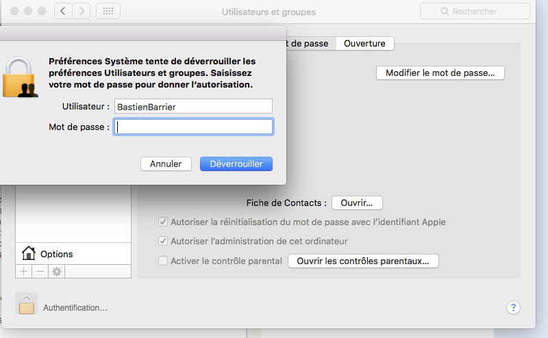

Je dispose d'un compte administrateur sans mot de passe au démarrage. En revanche, lorsque je veux installer ou désinstaller quoi que ce soit, même une simple mise à jour de ma carte son par exemple est impossible, je me retrouve bloqué car on me demande un mot de passe que je n'ai pas. Je vous joins ici une image pour être plus parlant :
Je ne peux pas non plus créer un nouveau compte administrateur par exemple car on me demande encore et toujours ce fameux mot de passe en cliquant sur le petit cadenas pour le déverouiller.
