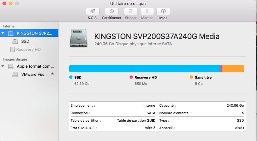

Bonjour, je vous explique mon problème, je travaille sur un MacBook Pro avec El Capitan, il n'y a pas longtemps de ça j'ai du formater mon mac pour x raison

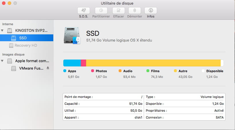

Mon problème est que mon mac est monté sur un disque dur sata de 240g, mais toutes mes dossiers/applications etc sont stockés sur un fils d'une 50 de giga, une partition si vous voulez
Logiquement j'ai encore de l'espace sur le disque mère mais non, lorsque je vais sur mon utilitaire de disque la barre de stockage affiche que mon disque sata est entièrement utilisé par le disque partitionné, ma recovery de 650Mo
Je ne sais plus quoi faire, à chaque fois que je veux installer un logiciel je dois obligatoirement en supprimer un déjà existant
Merci d'avance pour votre aide

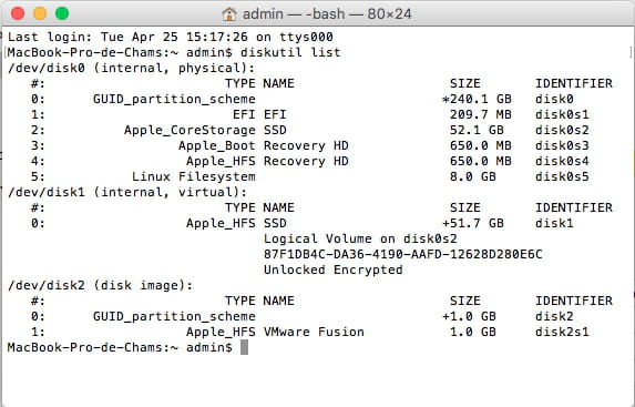

    Voici les captures de mon disque et de la partition depuis l'utilitaire, et toute les partitions depuis bash, ces captures sont plus complètes, vous serez mieux informer

    si je peux m'immiscer dans la discussion,
    Que voit-on sur cet copie d'écran :
    - que tu as 2 partitions Recovery HD en disk0s3 et disk0s4 ?
    tu ne devrais avoir qu'une seul partition de secours.
    - que tu as une partition de 8 Go en disk0s5, qui contient "Linux File system" ça correspond à quoi ? et ça vient d'ou ?
    - J'ignore comment tu as procédé pour formater ton disque interne, mais je crois bien qu'il faut tout refaire, et à partir de zéro.
    Quand je dis à partir de zéro, cela veut dire que tu devras démarrer le Mac depuis un autre volume pour permettre de supprimer absolument toutes les partitions existantes, refaire une partition unique sur schéma GUID, et ensuite ré-installer OS X. Tu auras ensuite une toute nouvelle partition de secours, et le reste du disque sera entièrement disponible sous OS X.
    Le plus simple c'est de le faire à partir d'une clé USB d'installation, pour te permettre.
    Pour ça tu télécharge Sierra ou El Capitan, si le Mac ne supporte pas Sierra, tu te fais une clé USB et tu démarres depuis cette clé. Et avant d'installer OS X, tu passes par Utilitaire de disque, tu choisis "Effacer" après avoir sélectionner la partie physique du SSD, pas une des partitions.
    https://www.commentcamarche.net/faq/47030-creer-une-cle-usb-d-installation-de-macos-sierra
    https://www.commentcamarche.net/faq/44770-creer-une-cle-usb-d-installation-os-x-10-11-alias-el-capitan
    https://www.apple.com/fr/macos/how-to-upgrade/
    https://www.apple.com/fr/macos/how-to-upgrade/#hardware-requirements
    https://itunes.apple.com/fr/app/macos-sierra/id1127487414?mt=12&l=fr-fr&ls=1
    Bien évidemment, il faudra sauvegarder tes données sur un disque externe au préalable, puisque tout sera effacé.
    cdt.

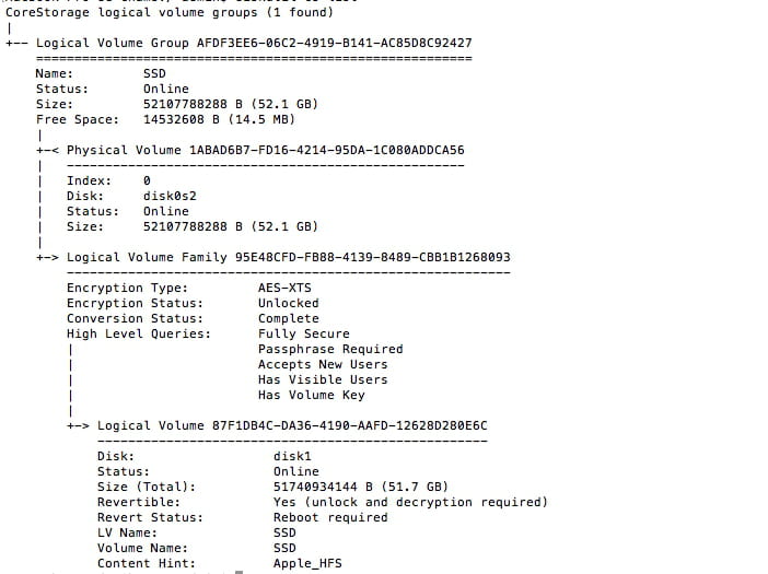

  6. chaimaa12 Messages postés 81 Statut Membre 20
    Voilà mon CoreStorage
