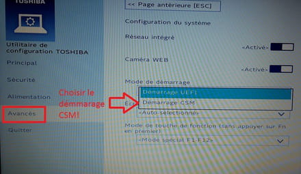

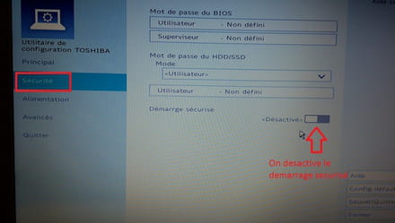

        1. Ambassadeur
          Bonjour ,
          F12 pour accéder au bios sur un Toshiba
          Puis entrer setup
          1- Désactiver l'UEFI
          La désactivation se fait en 2 étapes:
          Tout d'abord, on désactive le démarrage sécurisé dans l'onglet sécurité
          Ensuite dans l 'onglet avancés change le mode de Démarrage
          Sélectionnes → Démarrage CSM
          2- Appuies de nouveau sur F12 et choisies sur quel support tu souhaites booter

        2. Ambassadeur
          Si le bios est UEFI il faut changer des paramètres
          Dans le bios vois tu l 'onglet configuration système ?
          1. Oui pistouri, j'ai tout ce qu'il faut dans config system, sauf l'encart mode de demarrage, du coup je ne peux pas modifier.
            Je ne comprends pas pourquoi j'ai pas ce mode, parce qu'a priori c'est ce qui bloquerai le boot sur la cle usb
        3. Ambassadeur
          Peux tu poster une photo de cet onglet ?
          Dans l 'onglet config system as tu une ligne → avancé
          Dis ce qu 'il y à de noté
          As tu un onglet sécurité ?
          Si oui vois tu → Secure Boot
          EXEMPLE
          pistouri
          1. secure boot est desactivé dans security ;)
            desolée pour l'orientation de la photo
