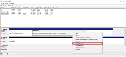

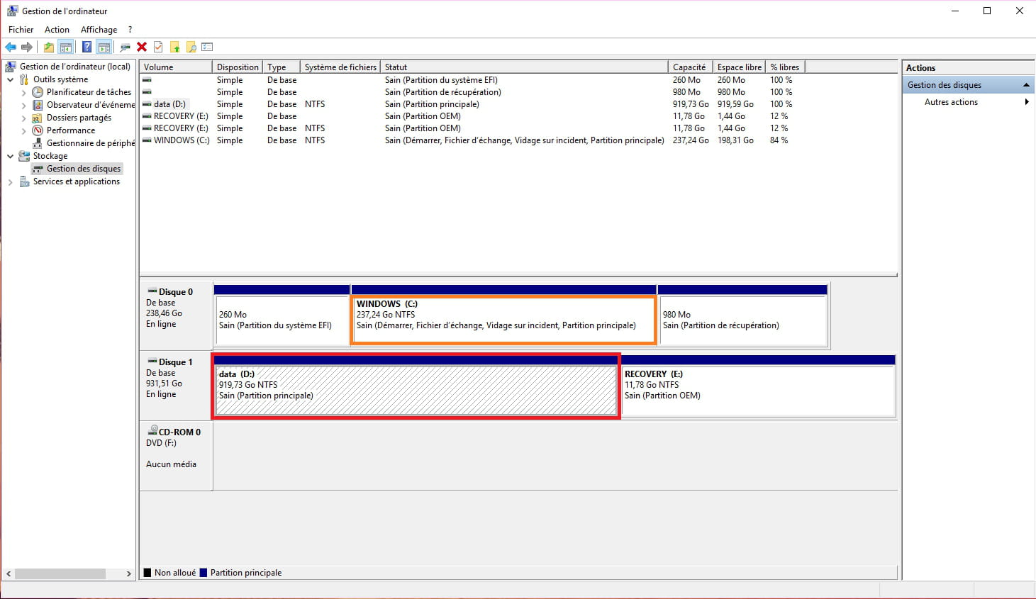

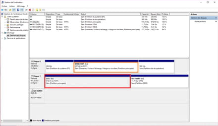

    A cet endroit (sur la capture) fais un clic droit se cette partition DATA (D:)
    Et Supprimer le volume
    Ensuite clic droit sur le lecteur C: et Ettendre le volume...
    Et alloue tout l'espace disponible :)

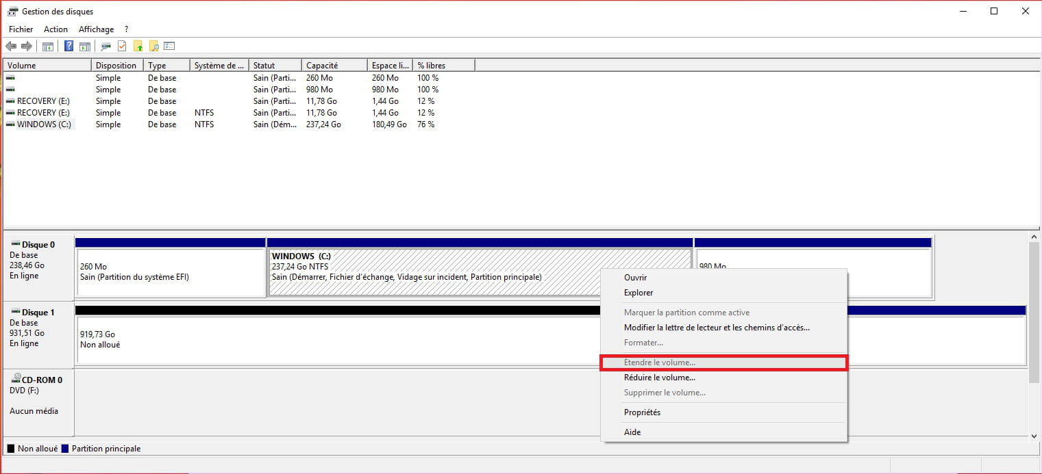

  2. Tout d'abord, merci NY-152 pour cette réponse aimable claire et rapide, j'ai d'ailleurs un peu avancé, j'ai suivi ton conseil et supprimé le lecteur, mais je ne peux pas étendre le lecteur C, la section est grisée comme on peut le voir sur l'image.
      Comme j'ai dis juste après son conseil, tu ne peux pas l’étendre sur le C: puisqu'il s'agit pas du même disque !
      Recréer une partition, tu ne pourra pas les fusionner, désolé

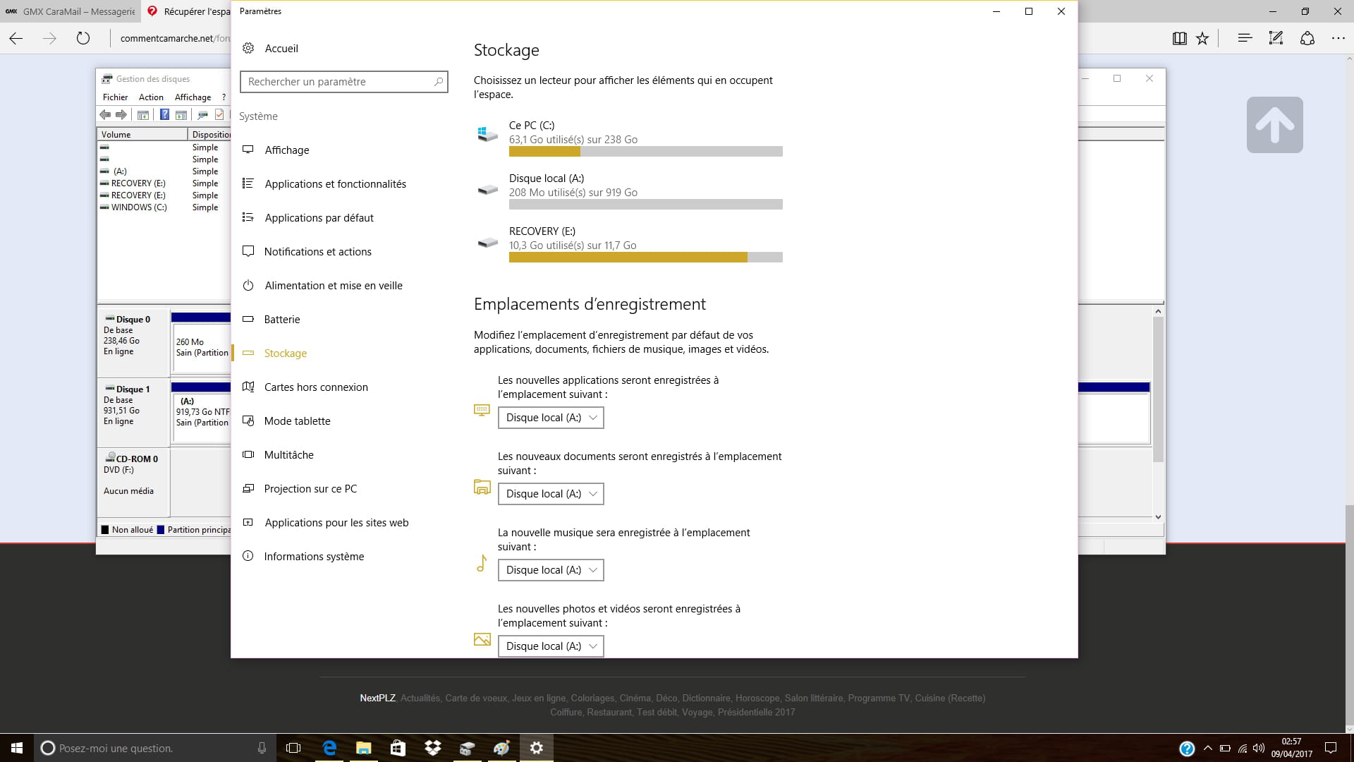

      @jaurelaPar défaut, pas possible mais la plupart du temps, quand tu installes un programme ou un jeu, on te demande ou l'installer, tu choisira cette partition du coup ^^
  3. J'ai trouvé la solution pour faire en sorte que ce lecteur soit utile, merci à tous les deux, cs_patate tu m'as mise sur la voie!!!
    J'en sortais plus, je suis dessus depuis 21h il est 3h du matin si es jeux et applications s'installent dessus et que je peux m'en servir, ce sera tout bon!
