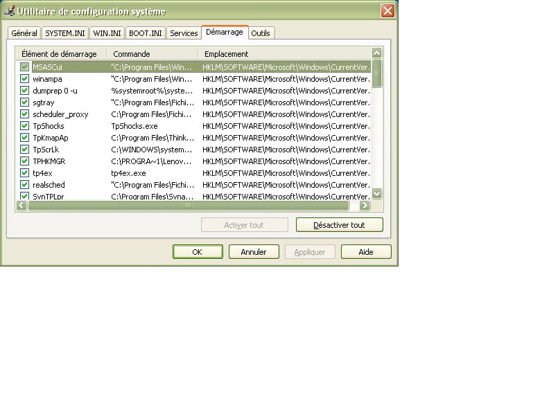

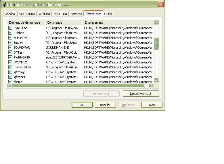

  1. Videocamera Messages postés 228 Statut Membre 35

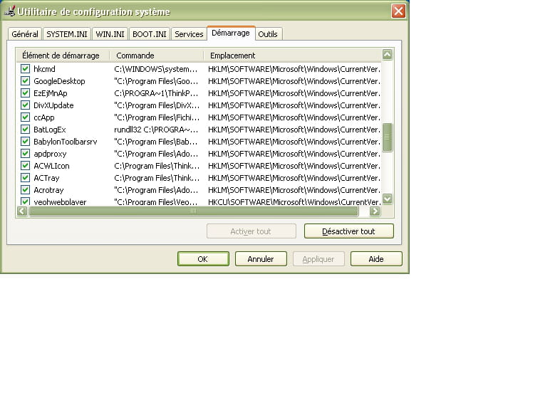

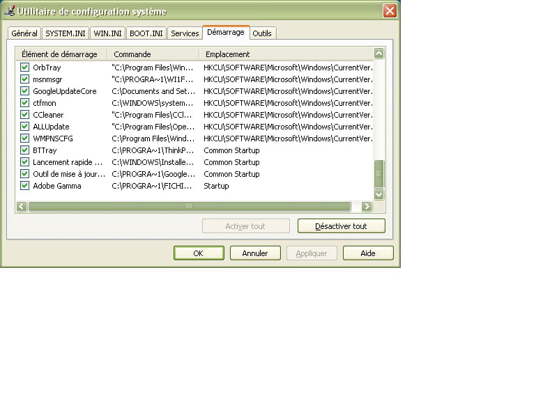

    avoir des captures d'écran de l’utilitaire MSCONFIG serais très pratique.
    1. ilanatasman Messages postés 29 Statut Membre
      Bon je suis un peu toute nouvelle sur le site j'espère que c'est bien comme ca que je peu partager les captures ! merci pour ton aide Videocamera!
    2. Videocamera Messages postés 228 Statut Membre 35 > ilanatasman Messages postés 29 Statut Membre
      Déjà, tous les processus comme iTunes, Adobe, CCleaner il est complètement possible de les désactiver.
      Ensuite ce que vous pouvez faire c'est taper le nom de chaque processus dans Google.
      Après, si vous en avez la possibilité, il faudrait réinstaller Windows voir même le remplacer par une distribution linux.
    3. ilanatasman Messages postés 29 Statut Membre > ilanatasman Messages postés 29 Statut Membre
      oui c'est ce que j'avais commencer a faire mais ne trouvant pas l'utiliter de pas mal d'entre eux sur internet je me suis tourné vers le forum, ha oui d'accord vous pensez que c'est nécessaire de réinstaller donc ca m'éviterais au final d'avoir a faire ca et repartir a zero c'est ca ? apres pour cette distribution linux je sais pas trop jm'y connais pas assez bien mais une simple réinstallation de windows peut résoudre mes problèmes au final non ? j'imagine qu'une réinstallation windows nécessite la sauvegarde de tous mes fichiers ?
    4. Videocamera Messages postés 228 Statut Membre 35 > ilanatasman Messages postés 29 Statut Membre
      La réinstallation est la meilleur des solutions mais la plus compliqué. Vous pouvez aussi utiliser CCleanner pour gérer les processus au démarage.
      Les seuls processus à conserver sont ceux de votre logiciel antivirus.

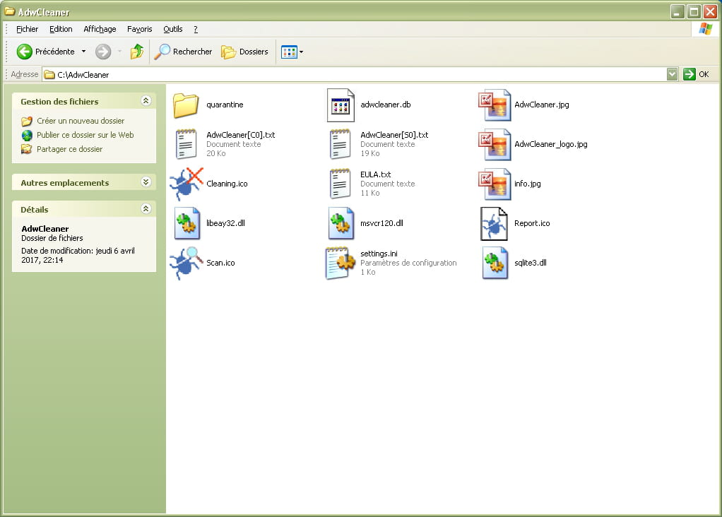

    Pour vérifier s'il y a des programmes parasites:
    Télécharge --> AdwCleaner
    et met-le sur le bureau.
    Lance-le
    Clique sur --> Analyser
    Quand le scan sera terminé
    Clique sur --> Nettoyer
    Redémarre le pc
    Copie le rapport --> AdwCleaner[C0].txt
    Héberge le rapport sur le site --> http://pjjoint.malekal.com/
    Donne le lien pour consultation dans ton prochain message.
      merci beaucoup pour ces infos ! alors j'aidonc fait tous ce que vous m'avez dit donc dans un premier temps j'ai eu deux rapports danalyse les voici : https://pjjoint.malekal.com/files.php?id=20170408_m8g10r11n13e15

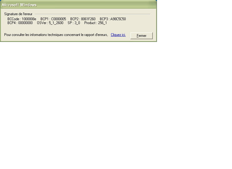

      donc parcontre lorsque le pc a redémarrer après avoir entré mon mot de passe de session il m'a mis un message d'erreur comme quoi des programme windows absent cette action ne peut pas etre faites pui écran bleu avec un gros texte me disant si c'est le premiere fois que ce texte apparaît redémarrer le pc sinon il y avait un pavé de consigne sur que faire donc j'ai redemarrer puis la tous ce passe bien le pc marche ca ya pas de soucis mais un nouveaux message d'erreur que j'ai pu copier cette fois ci s'est aficher je l'envoi en reponse si jamais c'est important on ne sait jamais
  7. ilanatasman Messages postés 29 Statut Membre
    voici donc la capture d'écran du message d’erreur
      plutot du rapport d'érreur

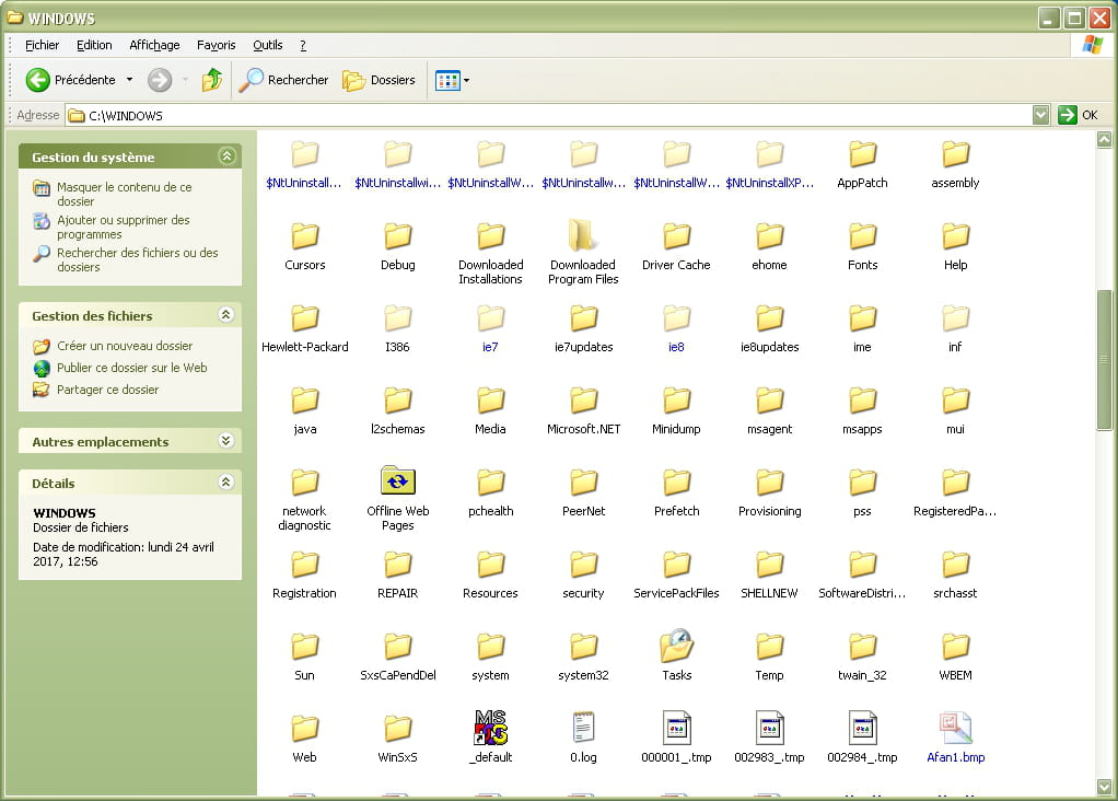

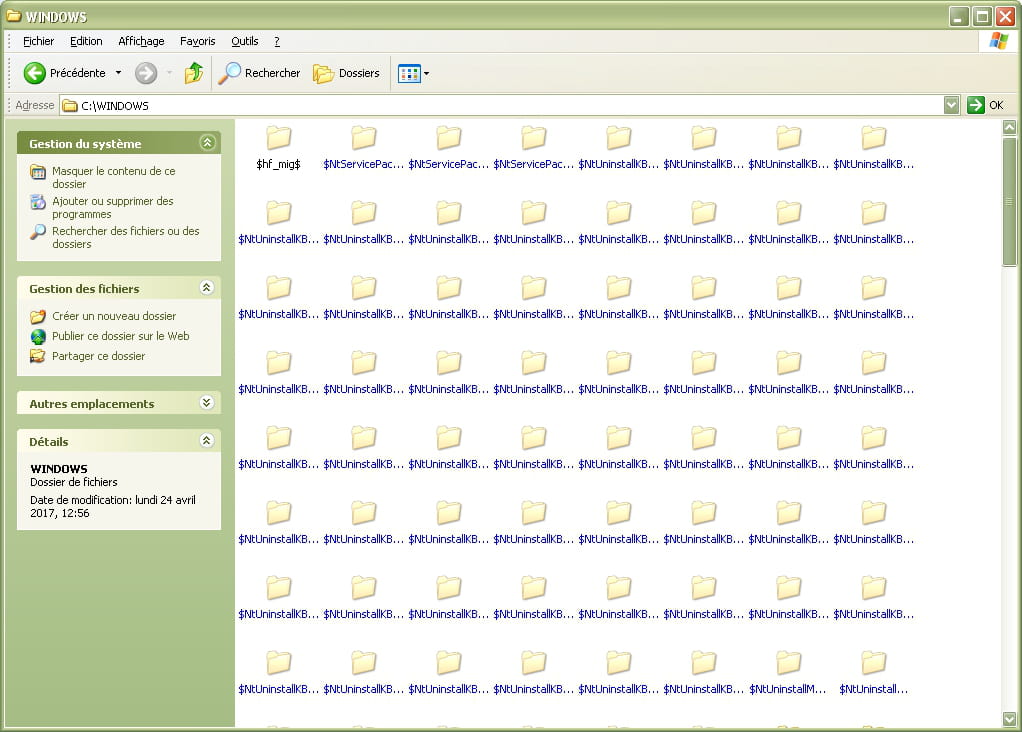

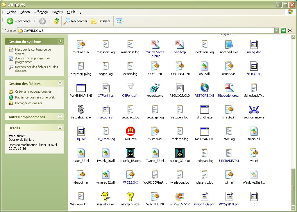

  13. ilanatasman Messages postés 29 Statut Membre
    voici donc tous les dossiers sur cet ordi je ne comprend pas dailleurs tous ce qui sont en bleu ont donc etait compresser mais cela veut dire aussi que je peux les surprimer sans soucis pour lordi j'ai juste peur de désinstaller un composant windows quoi .. Après bizarement aussi le dossier antivirus possède encore ceux que j'ai suprimer je comprend pas pourtant j'avais bien supprimé les antivirus via le panneau de configuration enfin bref voila les captures :

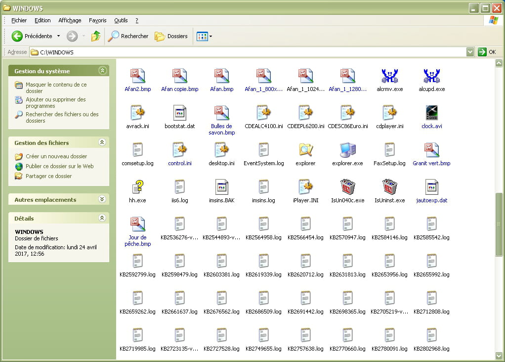

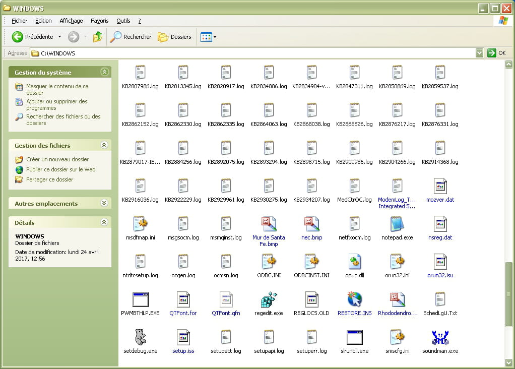

  14. ilanatasman Messages postés 29 Statut Membre
  15. kaneagle Messages postés 86298 Date d'inscription   Statut Modérateur Dernière intervention   14 691
    Sur la première image:
    Tu peux supprimer tous les $NtUninstallKB..., (en bleu)
    Par contre, ne touche pas à celui-ci --> $hf_mig$
      ok cest fait je laisse donc aussi les $nt service pack aussi ?

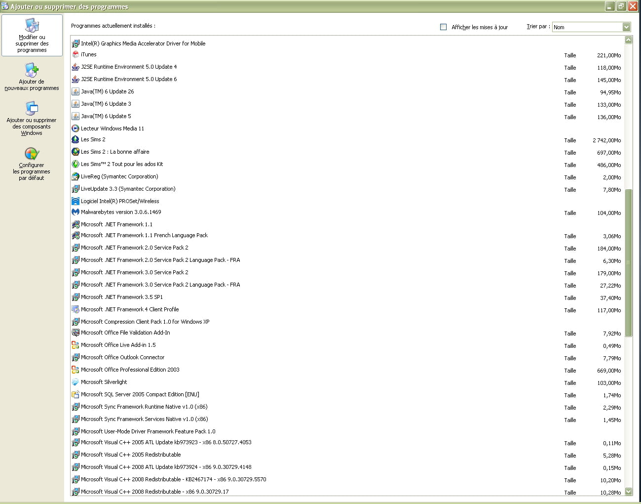

  16. kaneagle Messages postés 86298 Date d'inscription   Statut Modérateur Dernière intervention   14 691
    Les $nt service pack, tu les supprimes.
    Désinstalle Open office.
    Lance AdwCleaner
    Fichier
    Désinstaller.
    Tu as quoi comme antivirus ?
    Fais une impression-écran de ajout et suppression.
    L'être humain est à son mieux quand les choses sont au pire

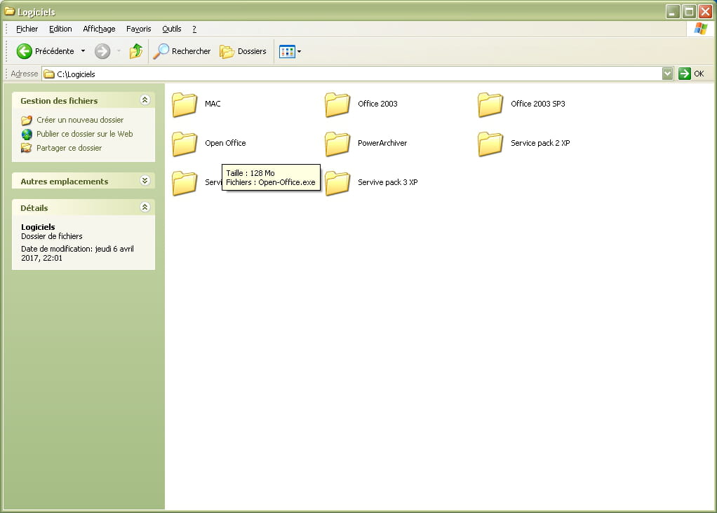

      alors j'utilise pas mal open office enfin je peux le reinstaller apres si tu pense que c'est nécessaire. Je ne trouve pas adwcleaner ailleurs que dans administrateur je ne vois pas trop comment lancer le programe peut etre jai du le supprimer, comme antivirus j'avais windows defender vous mavez dit que c'était pas terrible j'ai desinstaller et j'utilise celui que vous mavez dit malwarebytes et désoler detre aussi nul ou est ce que je trouve ajout et suppression haha ?
    2. ilanatasman Messages postés 29 Statut Membre
      j'ai trouver open office dans le dossier program files mais parcontre dans ajout et supression de programme il ny est pas je suprime les dossier dans program files ou ca ne sert a rien
  17. kaneagle Messages postés 86298 Date d'inscription   Statut Modérateur Dernière intervention   14 691
    Si tu as office 2003 d'installé, tu n'as pas besoin de Open office.
    Tu gardes MalwareBytes comme antimalware.
    Lance-le
    Fichier
    Désinstaller.
    Pour l'antivirus, il faut voir la liste dans ajout et suppression.

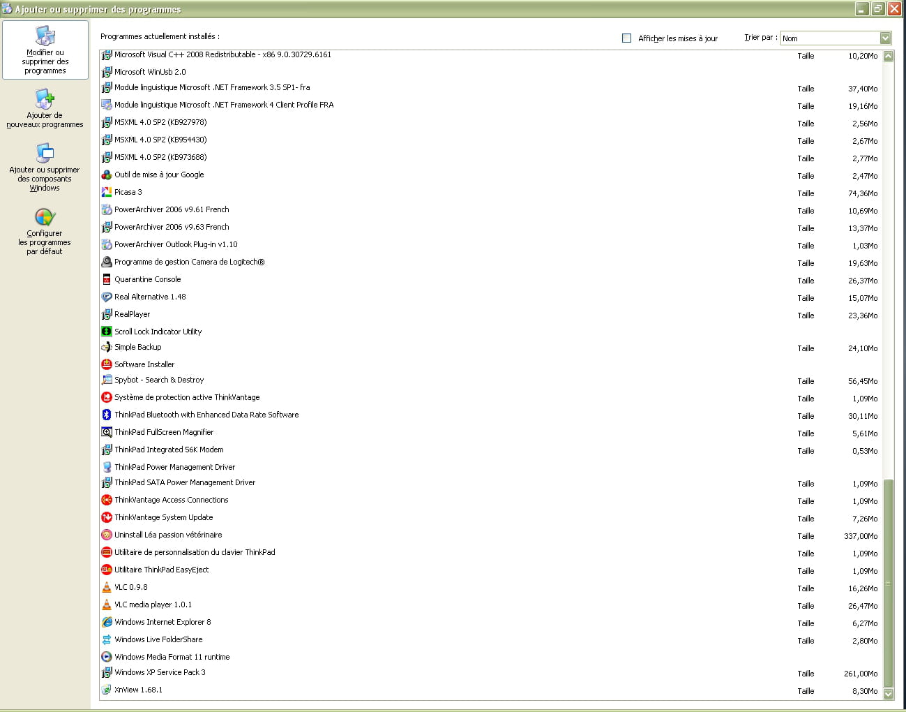

      je suis en train de moccuper de adwcleaner mais une autre question dans les captures de mes dossiers que je tes faites en fait moi jai deja sauvegarder tous les dossier perso important je cherche a vraiment effacer tous au max pense tu que je puisse ou il ya quand meme bcp déléments importants ? jaimerais bien avoir des dossiers assez clean quoi pour my retrouver je deteste pas savoir a quoi servent les choses et la j'en ai un paquet

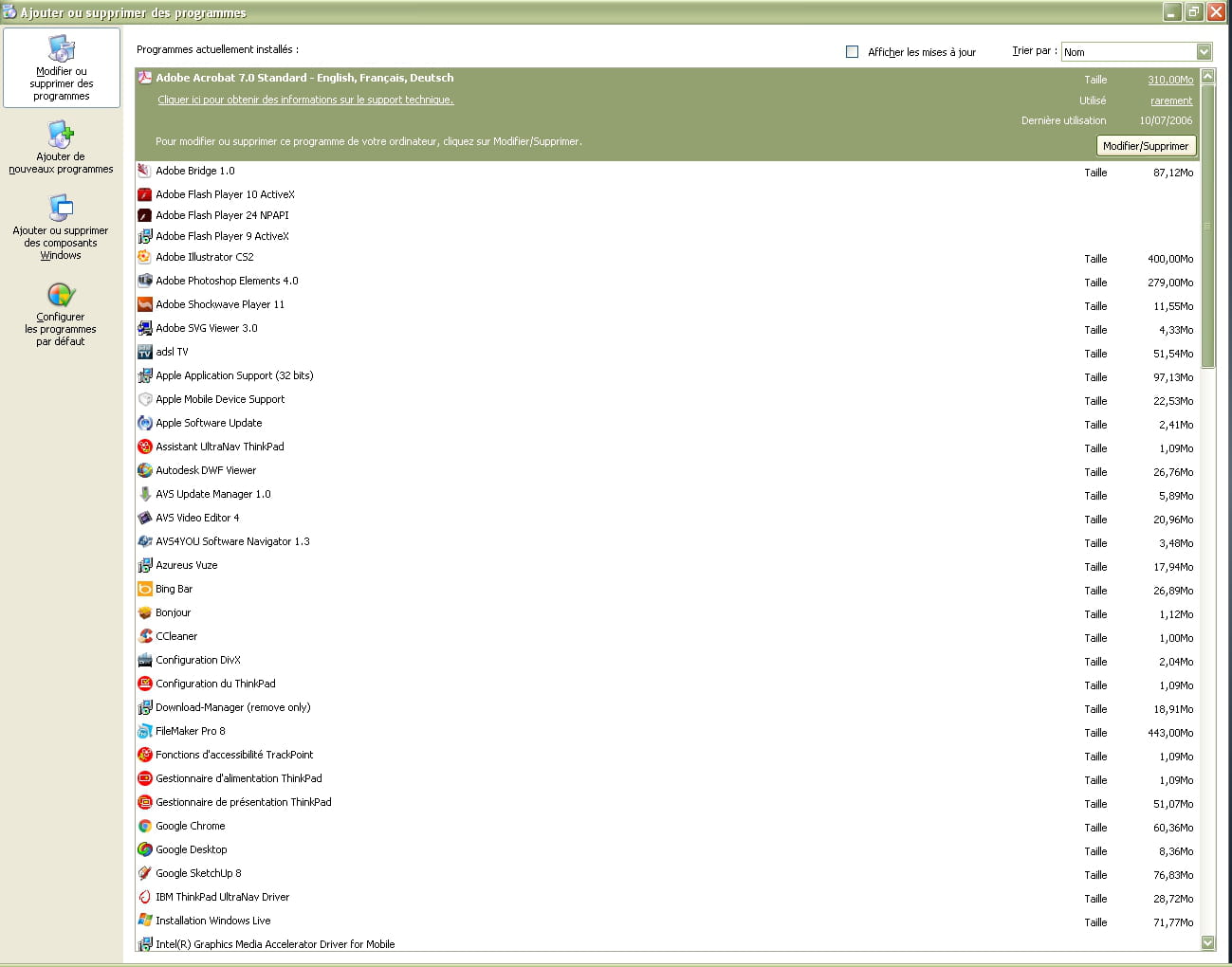

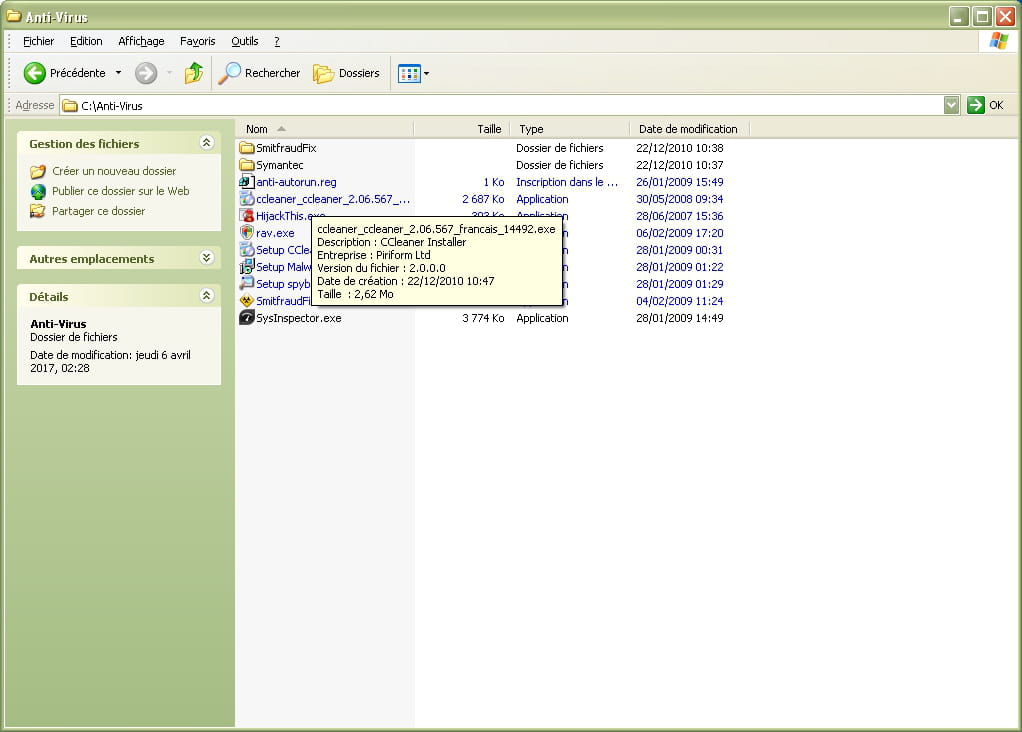

  18. ilanatasman Messages postés 29 Statut Membre
    voici les capture dec
    ran que tu ma demandé :
  19. kaneagle Messages postés 86298 Date d'inscription   Statut Modérateur Dernière intervention   14 691
    Désinstalle ces programmes:
    Acrobat reader
    Adobe flash player 10
    Adobe flash player 24
    Adobe shockwave player
    Bing bar
    Toutes les versions java
    Spybot
    Télécharge et installe ceux-ci:
    Acrobat reader
    Pour Flash Player, regarde --> ici
    Dans Offre en options, décoche les 2 cases.
    Clique sur --> Installer maintenant
    Ferme tous les navigateurs
    Va dans le dossier téléchargements
    Lance le setup de flash player.
    Pour java, regarde --> ici
    Dans la fenêtre
    Coche --> Accept license Agreement
    Pour 32 bits--> jre-8u131-windows-i586.exe (Windows x86 Offline)
    Pour un antivirus, essaie Avast</bold>
