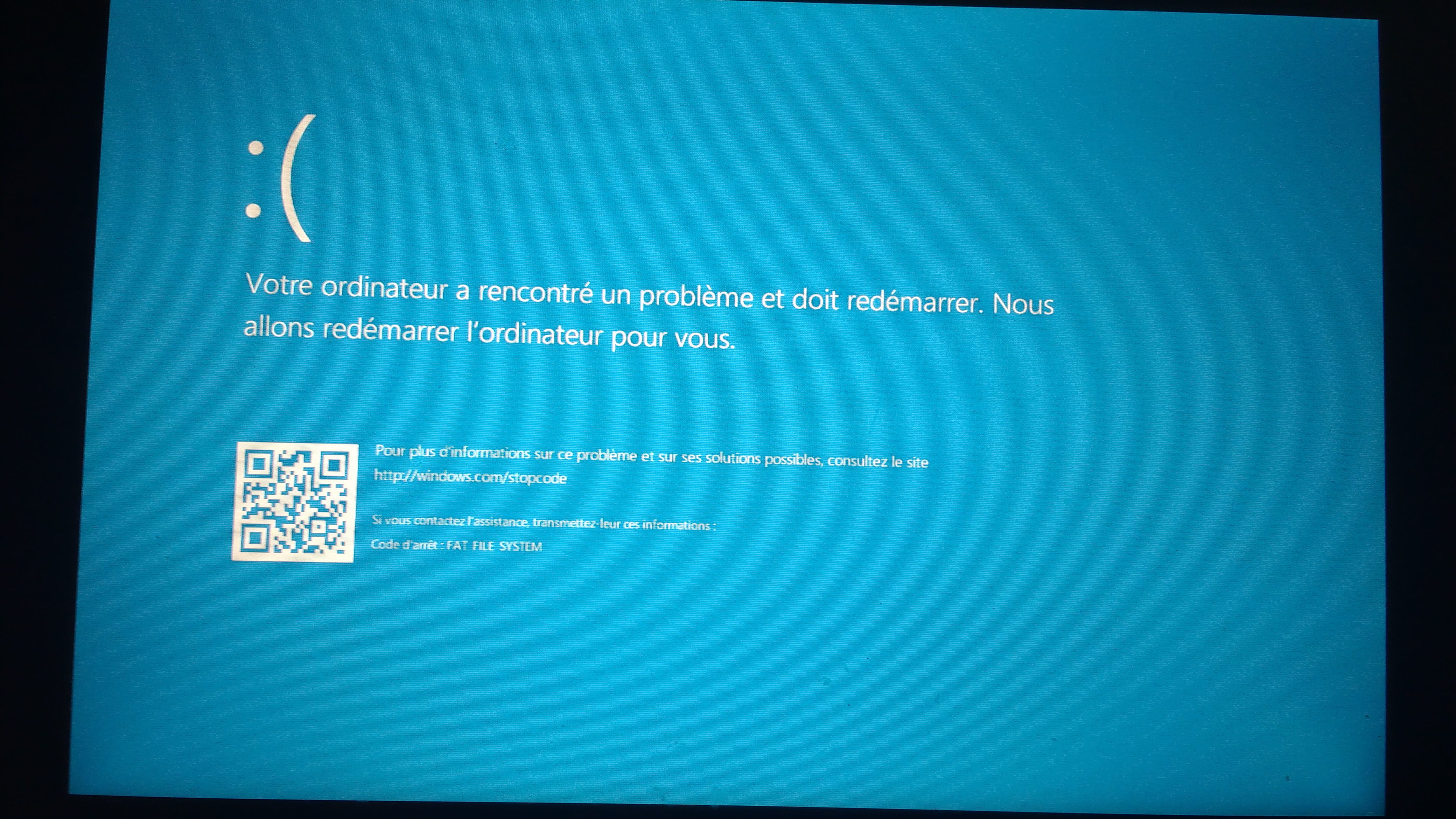

J'ai un gros problème avec mon pc (Medion akoya). Lorsque j'essaie de l'allumer, un écran bleu tel que celui ci-joint s'affiche. Ensuite, mon pc redémarre automatiquement sans que je ne puisse rien faire. Redémarrage, l'écran bleu s'affiche de nouveau. Redémarre, écran bleu. Et cela se répète en boucle à l'infini.
Deux codes d'arrêt s'affichent sur cet écran bleu en alternance (une fois sur deux) :
"FAT FILE SYSTEM" ou "NTFS FILE SYSTEM"

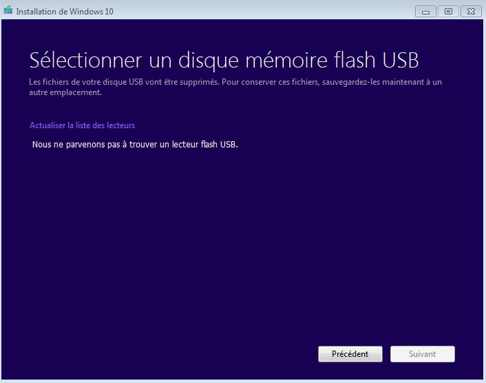

  3. Sophie.478 Messages postés 11 Statut Membre
    Voici là où se trouve mon problème dans mon essai de réinstallation de Windows 10 sur mon pc cassé.

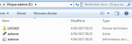

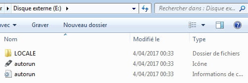

    Et voici ce qu'il se trouve sur ma clef USB après utilisation de Rufus :
    1. Malekal_morte- Messages postés 178136 Date d'inscription   Statut Modérateur, Contributeur sécurité Dernière intervention   24 712
      Ta première capture d'écran, ce n'set pas Rufus.
      Donc je pense que tu n'as pas lancé le programme Rufus.
  4. Sophie.478 Messages postés 11 Statut Membre
    Si, j'ai lancé rufus. Mais je n'en ai mis aucune photo de Rufus ici. La première photo est celle de l'installation de Windows 10.
