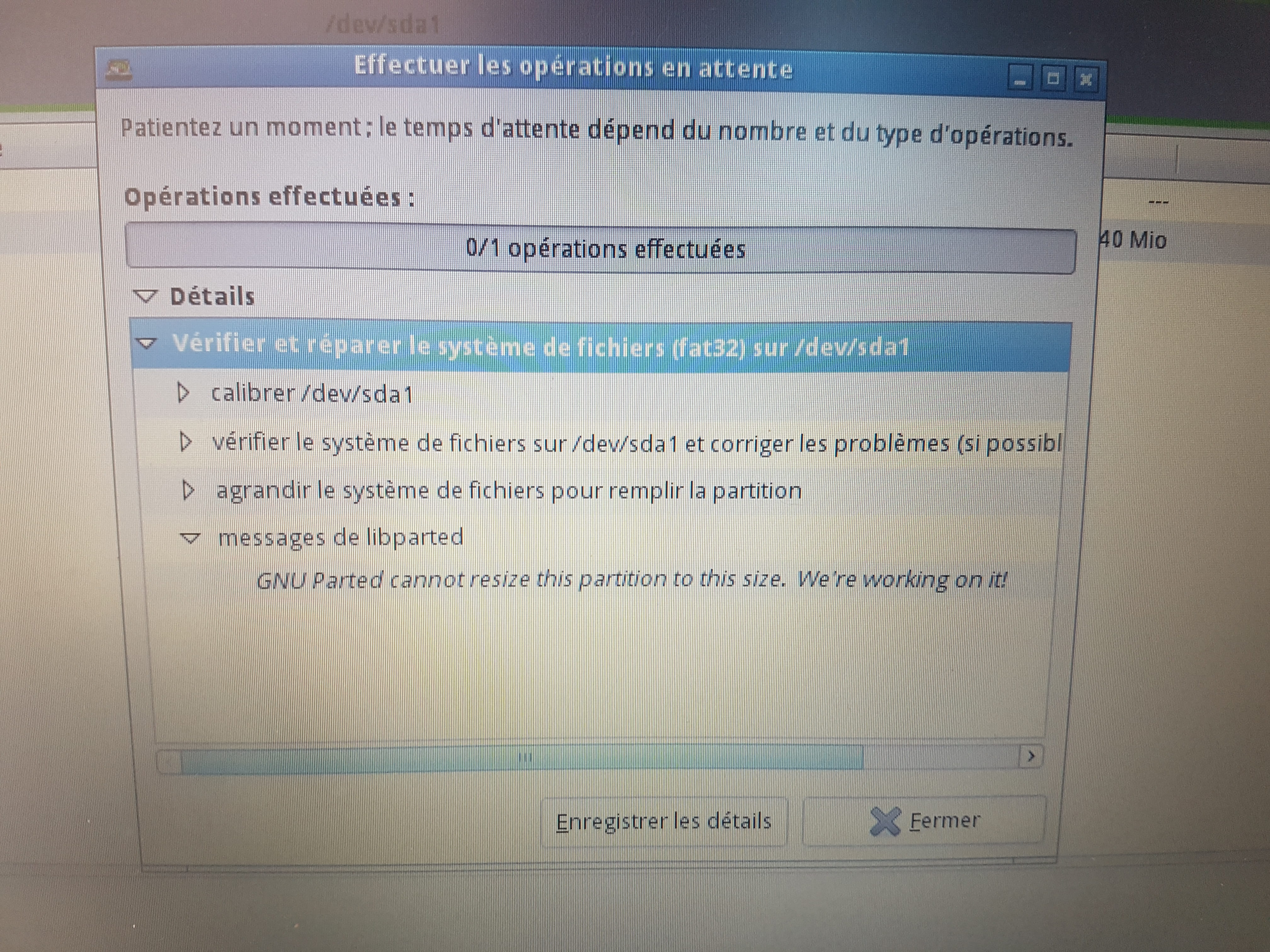

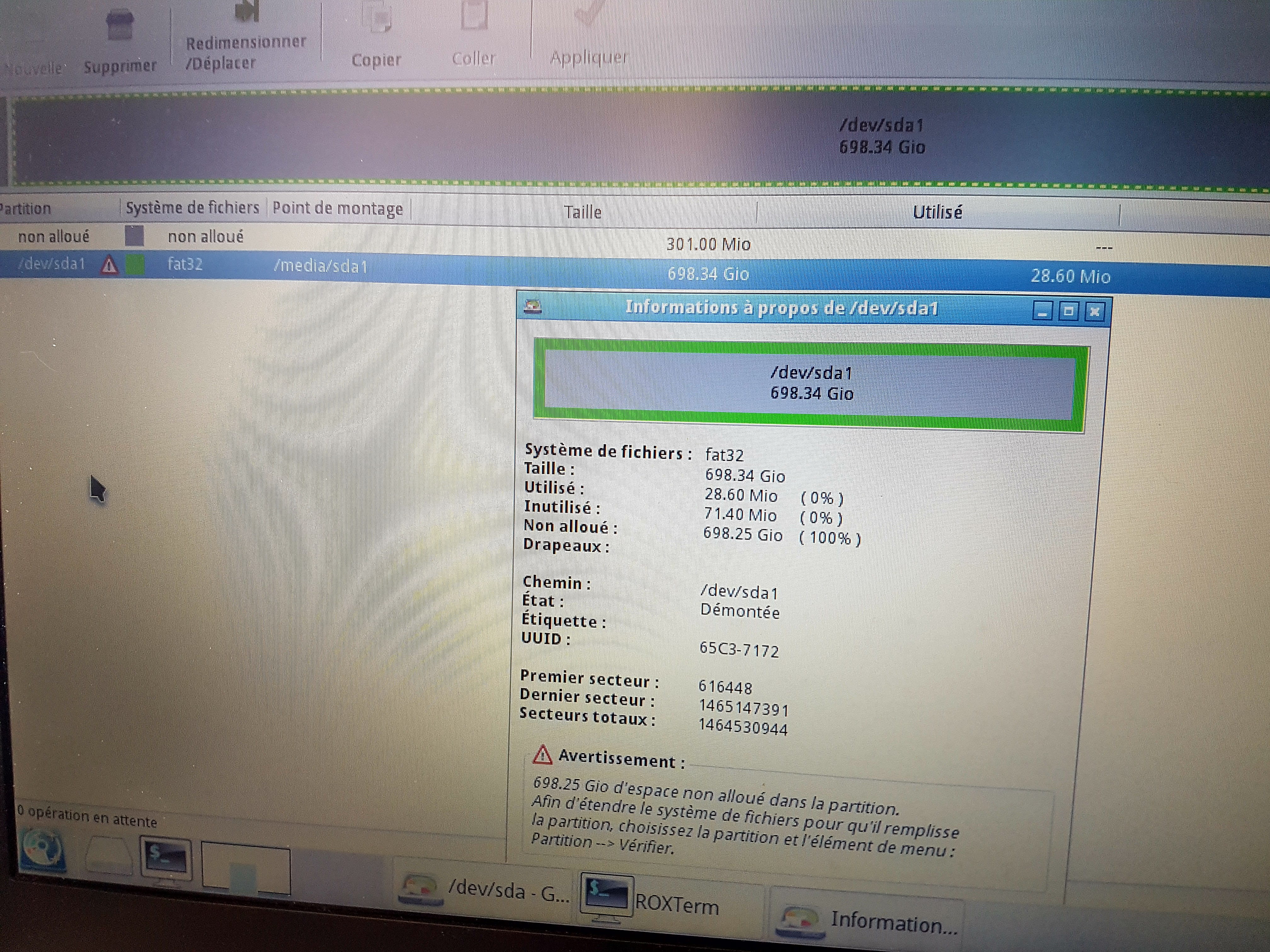

Sous GPARTED; devant ma partition ( /dev/sda1) j'ai un triangle avec point d'exclamation.
En cliquant sur ma partition j'ai un avertissement qui me demande de vérifier ma partition.
Quand je la vérifie j'ai un message d'erreur : une erreur est survenue durant les opérations.
En dévellopant les opérations sur la partition j'ai ça : message de libparted : gnu parted cannot resize this partition to this size. We're working on it !
Pour toutes autre opérations sur la partition c'est la même chose.
Savez - vous pourquoi ? -
ContributeurC'est l'électronique du disque dur qui a perdu ses repères.. il suffit d'un composant défaillant et ça donne ce résultat.
Tentez un partitionnement, mais même si celui ci réussit, cela ne voudra pas dire que le disque est "sain" et comme je vous l'ai dit, le problème ressurgira très rapidement.
