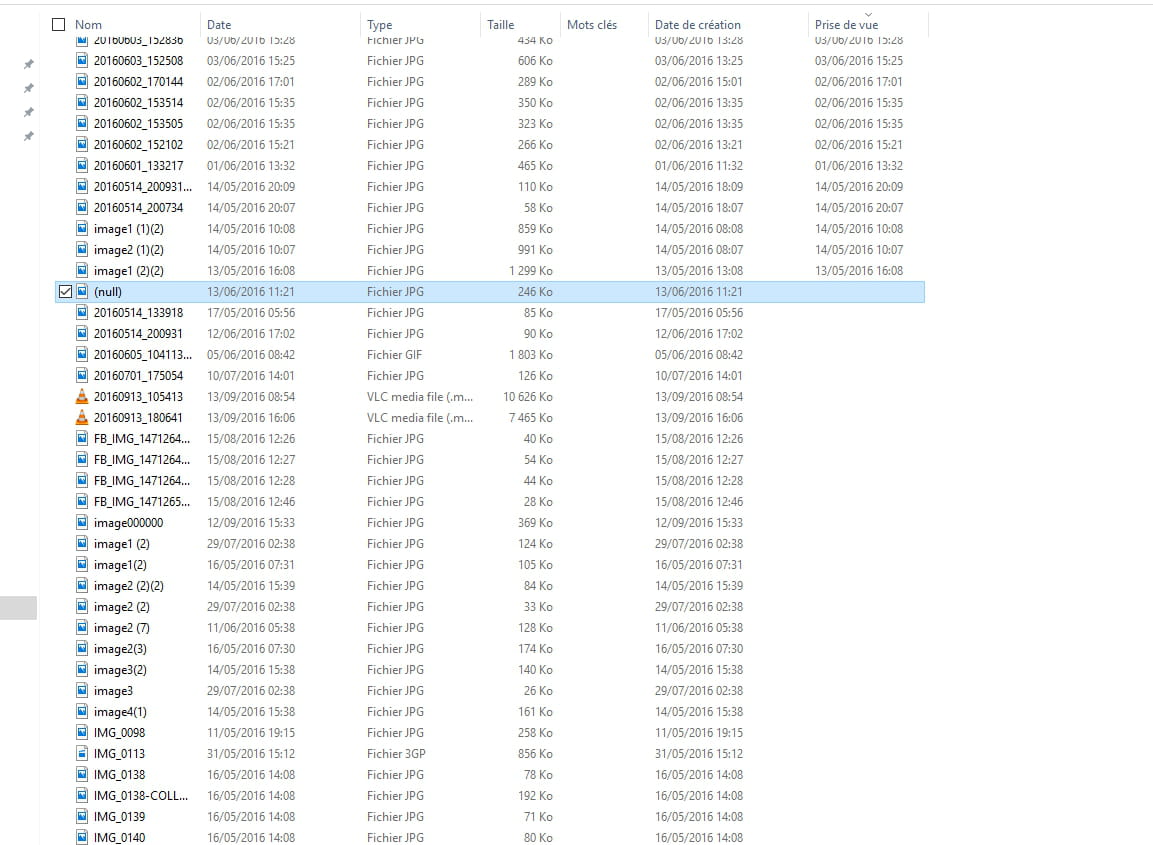

Comme vous le voyez ci-dessous, les dates de prise de vue sont absentes sur certaines de mes photos.
Je souhaiterais que ce soit les même que les dates de création, mais j'en ai plus de 500 et ce donc bien long d'ajouter la date de prise de vue manuellement pour chaque photo !
Existe-t-il un moyen plus rapide d'ajouter des dates de prise de vue identique à la date de création ? Merci

Pour modifier seulement la date de la prise de vue sur plusieurs images simultanément, sélectionnes les images en question, fais clic droit puis Propriétés.
Tu vas voir une fenêtre comme sur l'image ci-dessous:
1-Cliques sur l'onglet Détails
2-Choisis la Date que tu veux
3-Cliques sur «OK»
Ps: Assures-toi que parmi les fichiers sélectionnés il n'y est pas des formats comme (.GIF , .TXT , RTF etc...) dont on ne peut pas modifier les propriétés directement depuis l'Explorateur de fichiers.
A vos souhaits! :)
