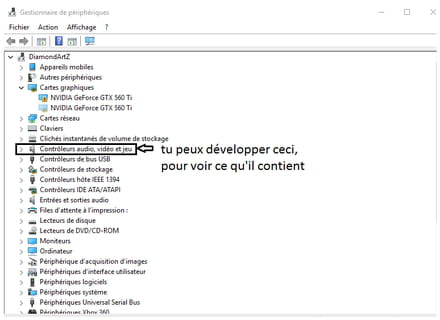

va dans le gestionnaire de périphériques
clique sur affichage, puis sur afficher les périphériques cachés
poste 1 capture d'écran dans ta prochaine réponse

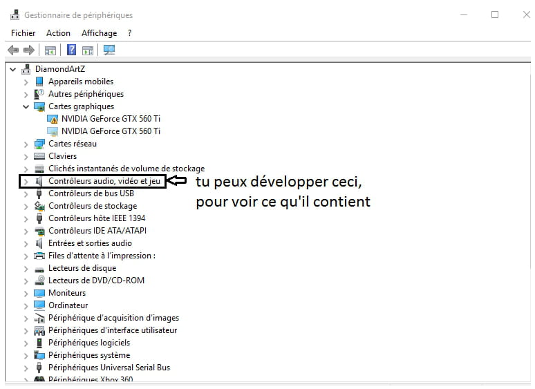

regarde ceci pour développer le périphérique et voir ce qu'il contient
DiamondArtZ Messages postés 50 Statut Membre
Tient : https://prnt.sc/eoqqkn et pour ce que tu m'as demande ;http://prntscr.com/eoqr4k

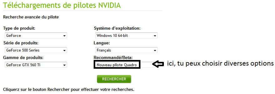

si tu veux regarder pour des pilotes + anciens, va sur cette page
https://www.nvidia.fr/Download/Find.aspx?lang=fr
rempli les cases comme sur l'image

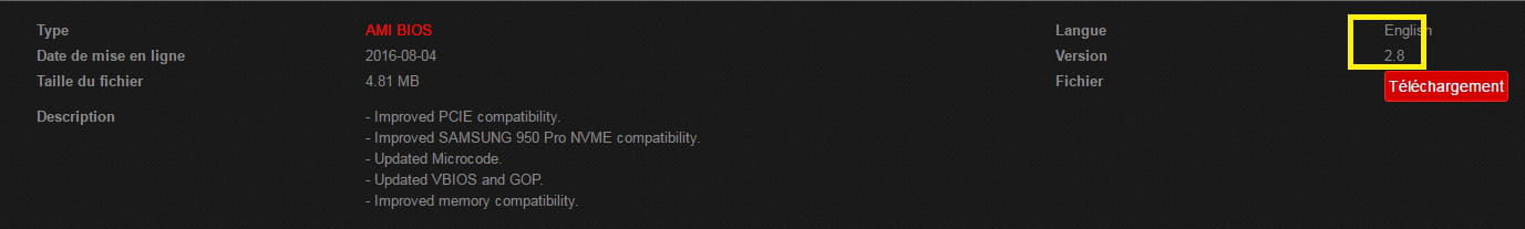

je ne sais pas si tu as la dernière version du bios (Version du bios: 2.B0)
sur le site MSI, il y a celle-ci:
le lien de téléchargement de la page MSI:
https://fr.msi.com/Motherboard/support/H110M-PRO-VD.html#down-bios
Déjà a jour
