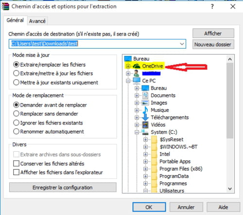

J'ai supprimer OneDrive dans windows 10 ...
Après dans le registre modifier la valeur "dword" "System.IsPinnedToNameSpaceTree" a "0" pour supprimer le raccourci dans la sidebar de Explorer.
Le souci c'est que quand je veux extraire un fichier avec winrar je vois toujours un raccourci OneDrive (voir l'image).
Comment supprimer ce raccourci ?
Merci.
taskkill /f /im OneDrive.exe
%SystemRoot%\System32\OneDriveSetup.exe /uninstall
%SystemRoot%\SysWOW64\OneDriveSetup.exe/ uninstall
Merci.

J'ai contacter le support winrar voila leur réponse
"We do not know how to remove it and doubt it is possible.
WinRAR does not add OneDrive itself. It requests the list of
folders and devices from Windows. This OneDrive folder
is returned by Windows together with other folders displayed
in this list."
