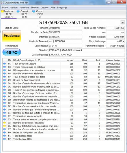

Utilises CrystalDiskInfo pour connaitre l'état de santé du disque dur.
Une fois celui-ci sur le bureau, il faut décompresser le fichier dans un dossier.
Une fois fait il faut cliquer sur le fichier DiskInfo64 pour le lancer.

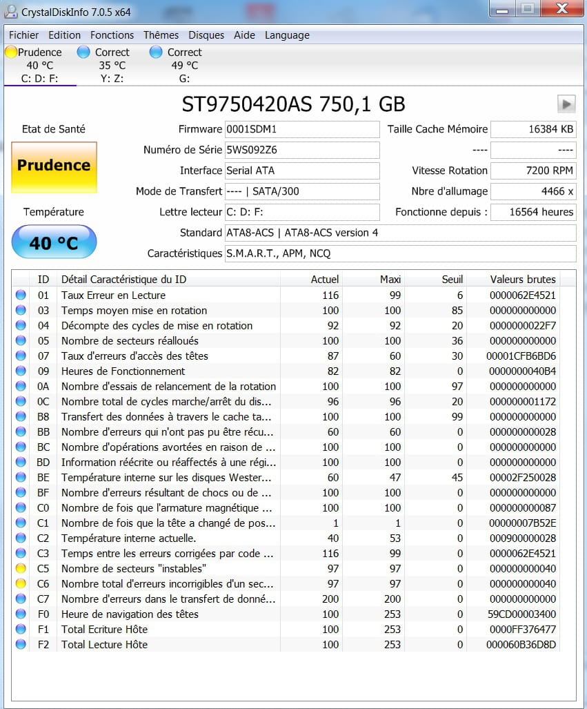

@OlivierChaMets une capture d'écran c'est plus parlant.
Bon il va falloir penser à changer le disque dur prochainement.
Après prudence (en jaune) viendra le rouge et là il sera trop tard.
Donc achètes en un autre pour avoir le temps de sauvegarder les données qu'il y a sur celui-là.
Après le disque risque de passer en RAW et la ce sera impossible de sauvegarder quoi que ce soit.
