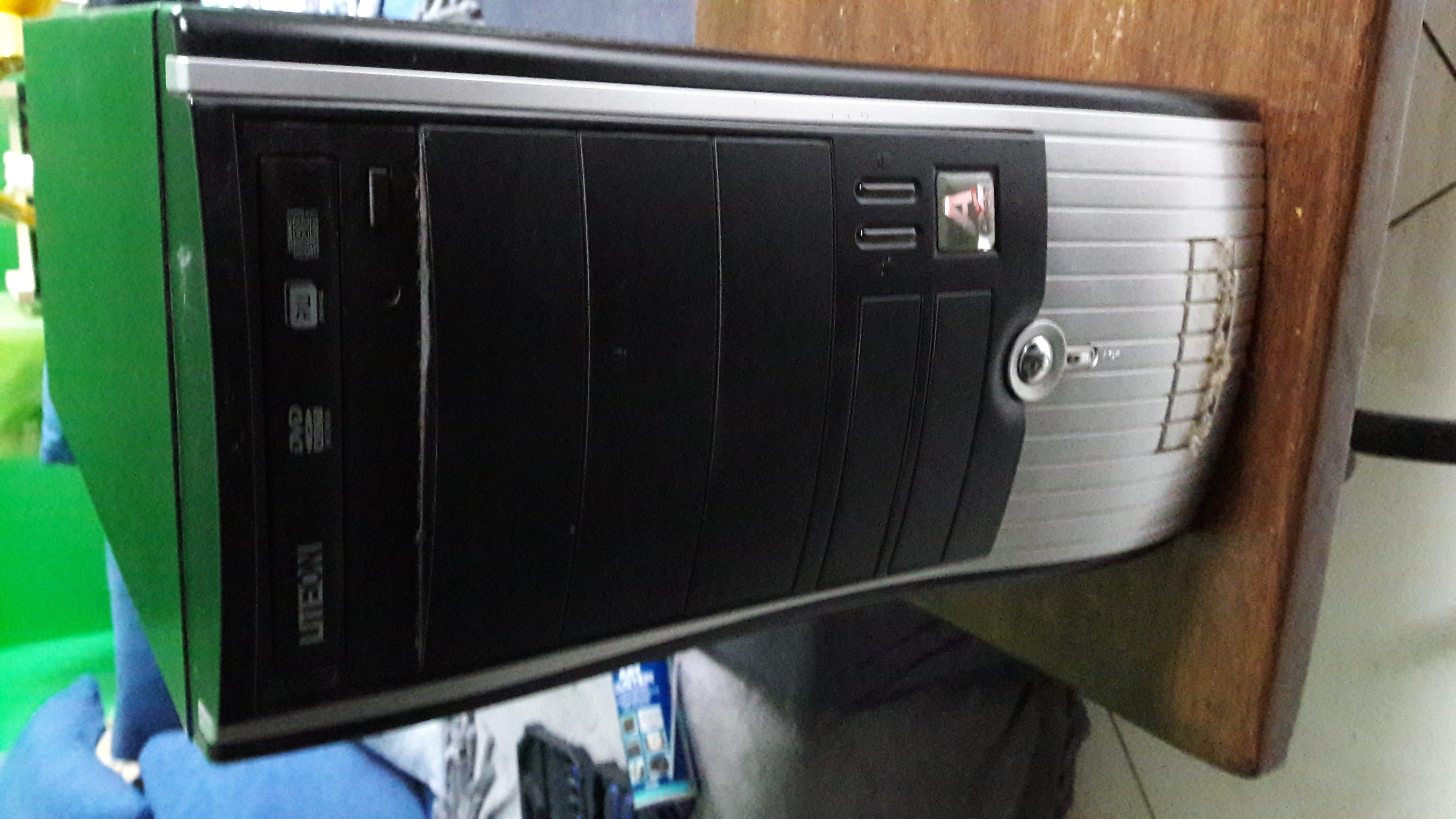

pour le boitier, je ne sais pas ... dans le fond, il y a une étiquette et gravure,je met des photos...
Mon budget? au alentour de 500 euros mais s il faut mettre plus... j aviserai
Faites pas graffe il est crad...

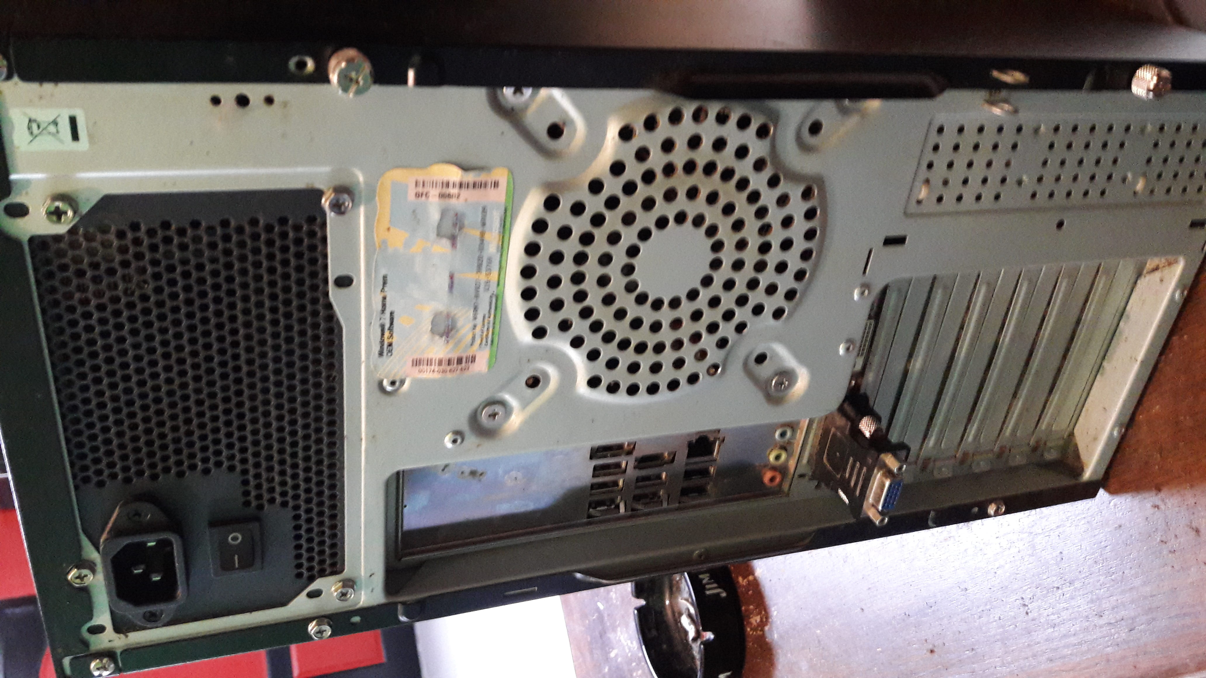

ModérateurD'après les photos de ton boîtier et les 40 cm de long, le kit avec carte mère au format ATX devrait rentrer, mais je t'invite à le vérifier :
Une carte ATX mesure 22 x 30,5 cm
une carte graphique puissante devrait aussi pouvoir rentrer, mais pour être sûr il te faut vérifier la longueur max d'une carte graphique (CG) jusqu'au support des disques sur ta 2eme photo
Pour l'écran, je vois avec ton adaptateur sur la dernière photo qu'il possède une entre VGA analogique, les CG actuelles n'ont plus d'analogique, DVI-D et DisplayPort : si ton écran n'a pas ces entrées il faudra le changer
