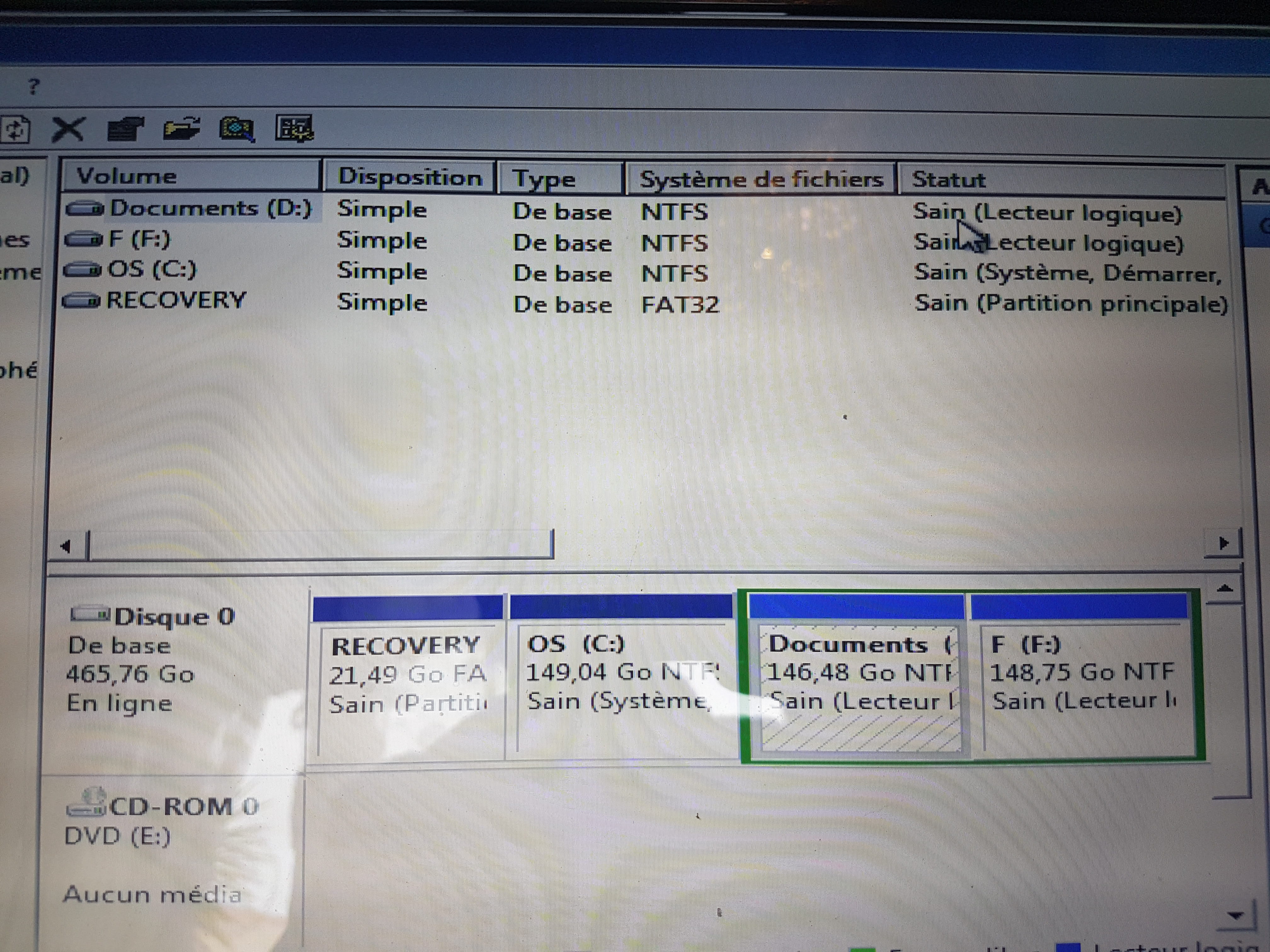

    4. cado21 Messages postés 6527 Statut Contributeur 944 > miloumoi Messages postés 68 Statut Membre
      Tu as peut être encore la partition de récupération sur ton disque dur pour réinitialiser.
      Sinon le dvd(l'iso) se télécharge.
      Pour voir si tu as la partition de récupération,
      Veux tu faire une capture d'écran de la page gestion des disques ouverte en grand.

  2. miloumoi Messages postés 68 Statut Membre
    Pour la capture que tu m'as demandée
    (désolée je peux pas transférer de capture du coup j'ai pris une photo), voici les disques :
  3. tanteelise Messages postés 28212 Date d'inscription   Statut Contributeur Dernière intervention   4 841
    je me permets une petite intervention. Si ton pc démarre en mode sans échec, sauvegarde tes dossiers et fichiers sur une clé usb ou un disque dur externe.
    Comme te l'a dit cado21 , que je salue, ensuite fais une restauration usine.
    Tu as la partition restauration.

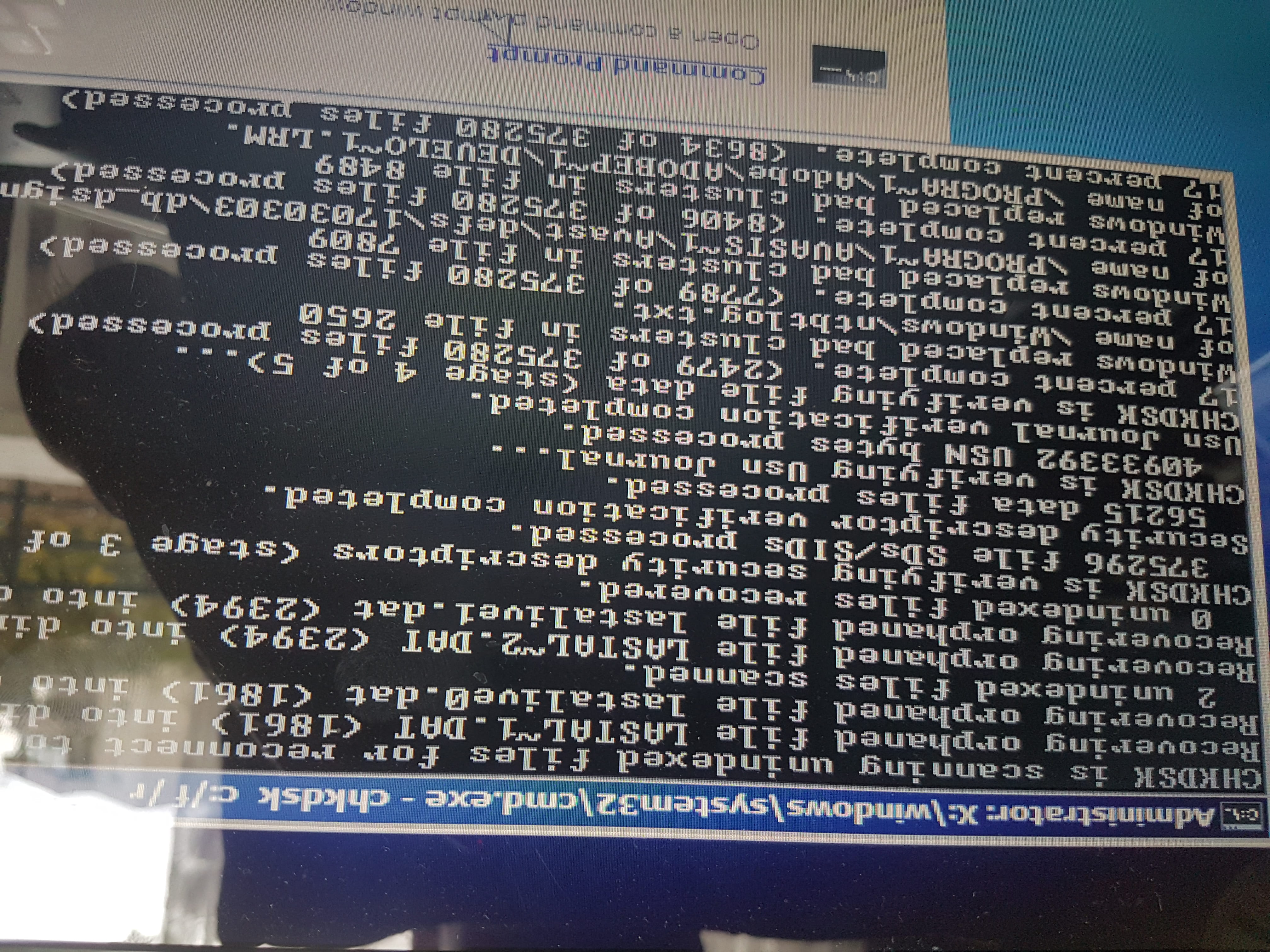

  9. miloumoi Messages postés 68 Statut Membre
    J'en suis ici... Ce n'est pas bloqué mais ça avance très très très lentement (je suis à 17% depuis 30 minutes...
    Je le laisse tourner jusqu'au bout ?
    1. tanteelise Messages postés 28212 Date d'inscription   Statut Contributeur Dernière intervention   4 841
      à mon avis oui, très risqué de stopper une vérification du disque.
      pour ce qui est de la sauvegarde de tes dossiers, je te laisse aux mains de cado21.
      1. miloumoi Messages postés 68 Statut Membre > tanteelise Messages postés 28212 Date d'inscription   Statut Contributeur Dernière intervention
        Bon on se revoit dans 6 mois, le temps qu'il se termine ;)
        C'est ce que j'essayais de lancer depuis des heures sans y arriver !!
        Après je vais devoir racheter un ordinateur mais si ça pouvait attendre quelques semaines de plus...au moins le temps de récupérer mes données et terminer mes projets urgents avec celui-ci... (que je ne peux pas faire avec le chromebook)
        Merci ! Je reviens pour la suite...
      Hello !!
      Pffff nan nan...Il est à 18%
      Il n'est pas bloqué, ça avance mais très très très lentement...
      Honnêtement je ne sais pas si ça sert à quelque chose ou non d'attendre...
      Y'a 2 jours, j'avais réussi à en lancer un et j'ai arrêté à 18% pensant que c'était bloqué. Apparemment ça ne l'était pas et j'ai lu que c'était hyper mauvais d'avoir coupé le scan... Là j'aimerais voir s'il dépasse les 18%...
    2. tanteelise Messages postés 28212 Date d'inscription   Statut Contributeur Dernière intervention   4 841 > miloumoi Messages postés 68 Statut Membre
      hou la la oui, c'est vraiment lent. C'est vrai, il est préférable de ne pas le couper.
      Non :(
      Et toujours à 18%....
      j'aimerais l'avis de cado21, car ce n'est pas normal...
    3. miloumoi Messages postés 68 Statut Membre > tanteelise Messages postés 28212 Date d'inscription   Statut Contributeur Dernière intervention
      ouais je crois qu'il était déjà mal en point et que je n'ai rien arrangé en coupant la première vérification...
      Je vais essayer d'en commander un autre aujourd'hui mais j'aimerais savoir s'il passe la barre des 18% (un jour...) pour voir ce qui se passe après...
    4. tanteelise Messages postés 28212 Date d'inscription   Statut Contributeur Dernière intervention   4 841 > miloumoi Messages postés 68 Statut Membre
      oui, tu as raison. J'ai un doute qu'il continue à progresser, mais on verra.

    Command Prompt : j'ai essayé quelques trucs sans succès... je suis un peu paumée dans cette partie.
    tu essayes Système image recovery
      et là il me faut d'abord l'iso de windows 7 c'est ça ?
      normalement non, si cette fonction fait que ton pc démarre sur la partition recovery
      OK ;) On va tester alors !
      Du coup, je coupe le chkdsk?
      ben je crois, qu'en pense cado21 ?
    5. miloumoi Messages postés 68 Statut Membre > tanteelise Messages postés 28212 Date d'inscription   Statut Contributeur Dernière intervention
      ah ben je suis toujours à 18% mais ça a bougé... j'ai avancé de 64689 (bloqué depuis hier soir) à 65732
