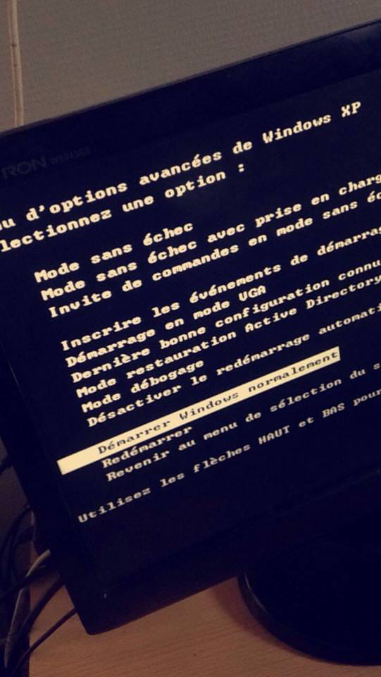

    "2. Sélectionnez Réparer votre ordinateur. " Mon souçi viens de la, il n'y a pas de "Reparer votre ordinateur"..
    Je vous met une photo des options disponibles.. mais il faut savoir que les 3/4 des options ménent simplement a la base du probleme :
    "Windows n'a pas pu démarrer car le fichier suivant est manquant ou endommagé : \WINDOWS\SYSTEM32\CONFIG\SYSTEM"
    Ou à un redémarrage..

    1. krevetzer Messages postés 4 Statut Membre
      Absolument pas, ca me met la photo que j'ai postée au dessus..
