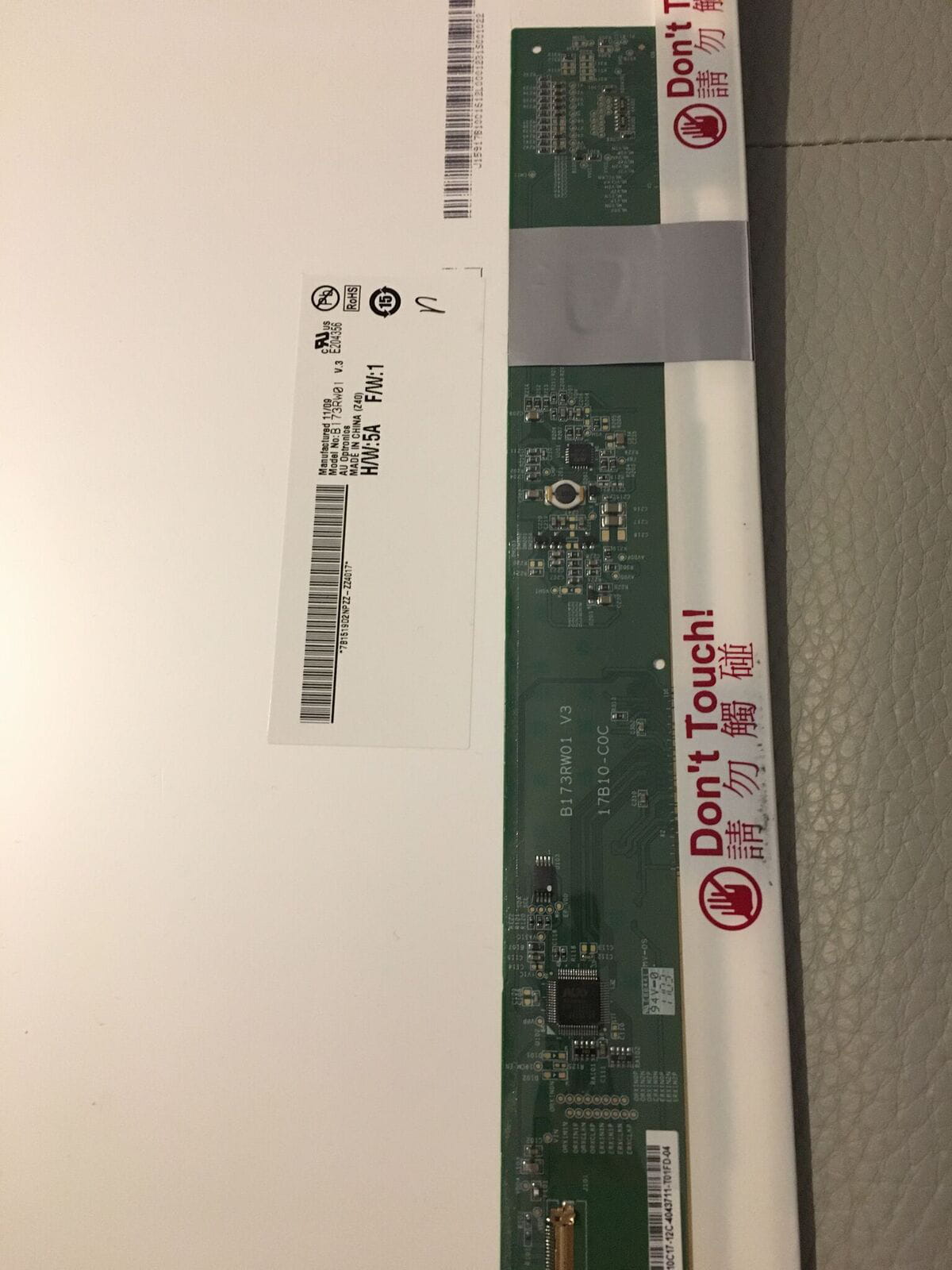

    Voici la nouvelle dalle qui ne fonctionne pas et qui reste noire au démarrage :

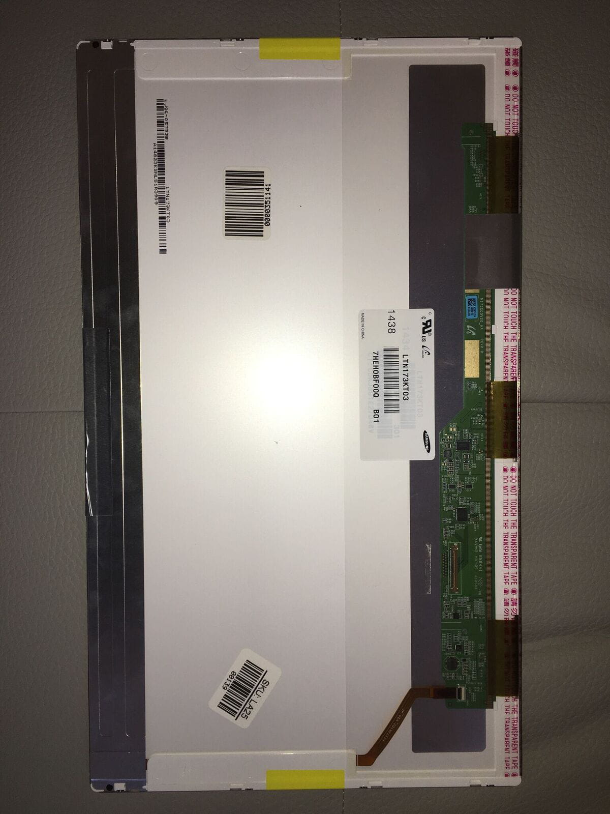

    Voici la dalle de mon Packard Bell qui marche très bien sur ce PC HP :

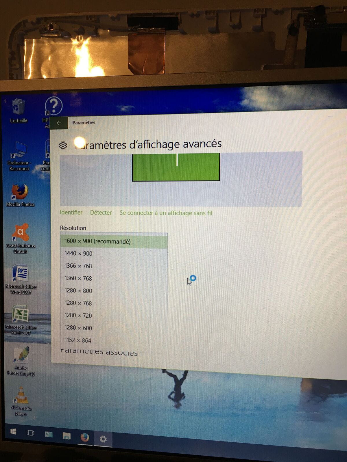

    Alors voici l'écran que cela m'affiche lorsque je démarre avec la dalle du Packard Bell. SA ce moment là, si je met la nouvelle dalle alors que l'ordinateur est déjà démarré, tout est bon sur la nouvelle dalle également :

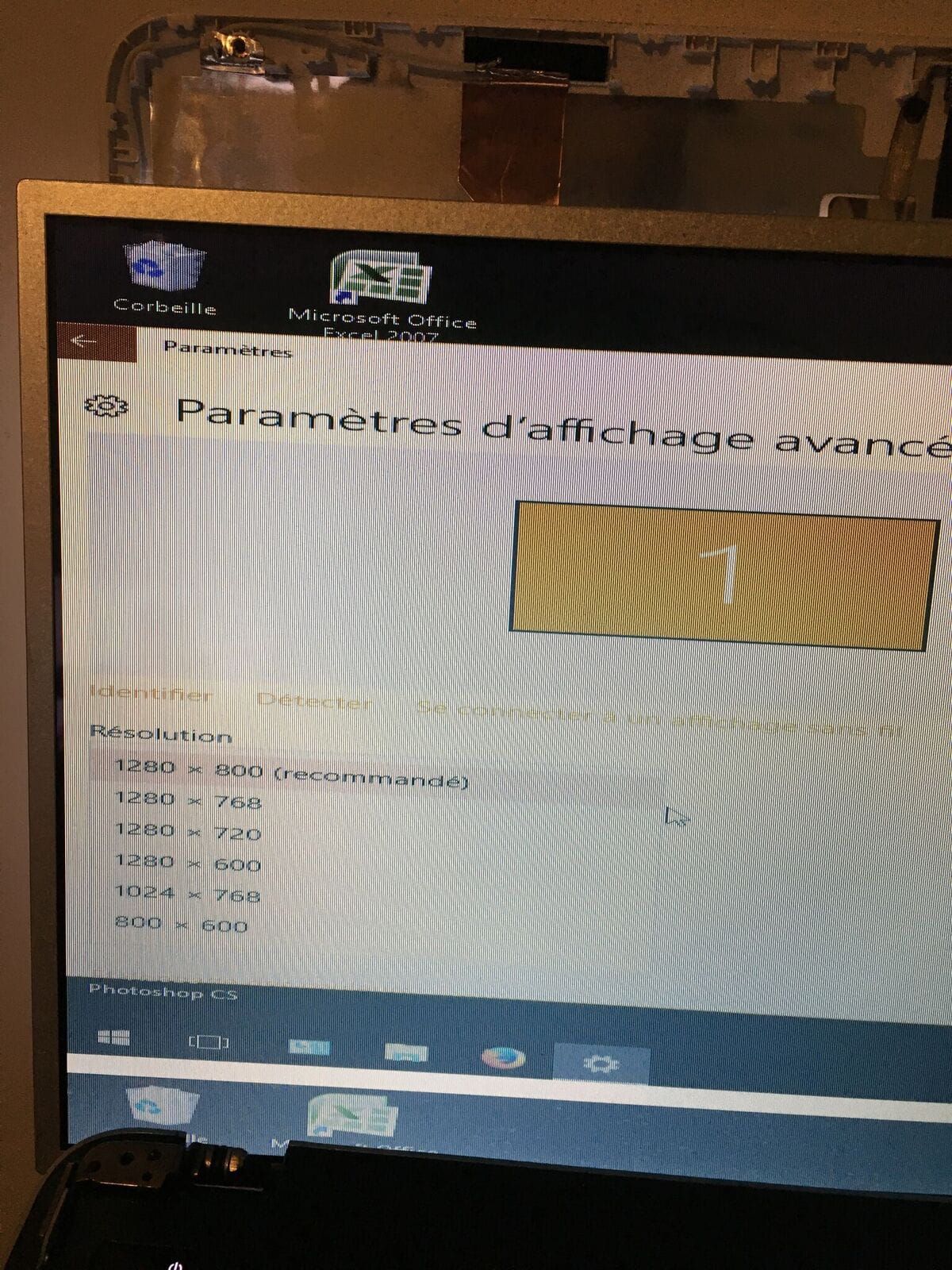

    Par contre si je démarre directement sur la nouvelle dalle l'écran reste noir, le PC tourne tout de même, je change alors pour mettre la dalle du Packard Bell qui m'affiche ceci : (on voir la mauvaise résolution et qui n'est pas réglable) :

    3. matthiieuuu Messages postés 6 Statut Membre
      Je viens d'essayer à l'instant en effet c'est faisable, mais les foutus résolutions proposées sont les mêmes que ma dernière image, je ne peux pas choisir 1600*900 :(
