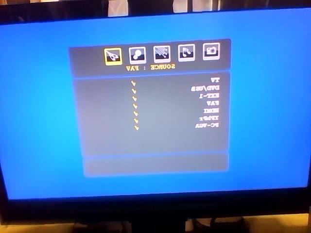

    Lorsque je branche ma carte graphique au téléviseur, celui-ci affiche un écran bleu avec inscrit : "Aucun signal".
    Lorque je vais dans le menu, je vois ceci :
    Je pense que cela signifie que l'entrée est reconnue par le téléviseur, mais je ne sais pas si ça veut dire si je suis dans la bonne source...

    1. kaumune Messages postés 22605 Date d'inscription   Statut Contributeur Dernière intervention   5 160
      Slt
      Sur la copie d'écran de la TV (pourquoi tu nous mets une image inversée ?? ) on "voit" effectivement que ce n'est pas la bonne source qui est sélectionnée FAV au lieu de PC-VGA
      Ps : sur le PC ou la carte graphique, ce ne sont pas des entrées mais des sorties VGA
    2. gillesdc Messages postés 396 Statut Membre 1 464
      Slt,
      Merci de ta réponse, desole pour la qualité de la photo, mais je n'ai pas du super bon matériel a ce niveau là chez moi...
      Je vais esssayer de voir comment changer de sources, car c'est loin d'etre clair...
      Bien a toi,

    4. gillesdc Messages postés 396 Statut Membre 1 464
      J'ai réussi a changer de source, mais il m'affiche toujours "aucun signal"...
      Le probleme pourrait t'il venir de ma carte graphique ?
    5. kaumune Messages postés 22605 Date d'inscription   Statut Contributeur Dernière intervention   5 160
      Comment tu as fait ?
      Tu as bien validé la nouvelle entrée ?
