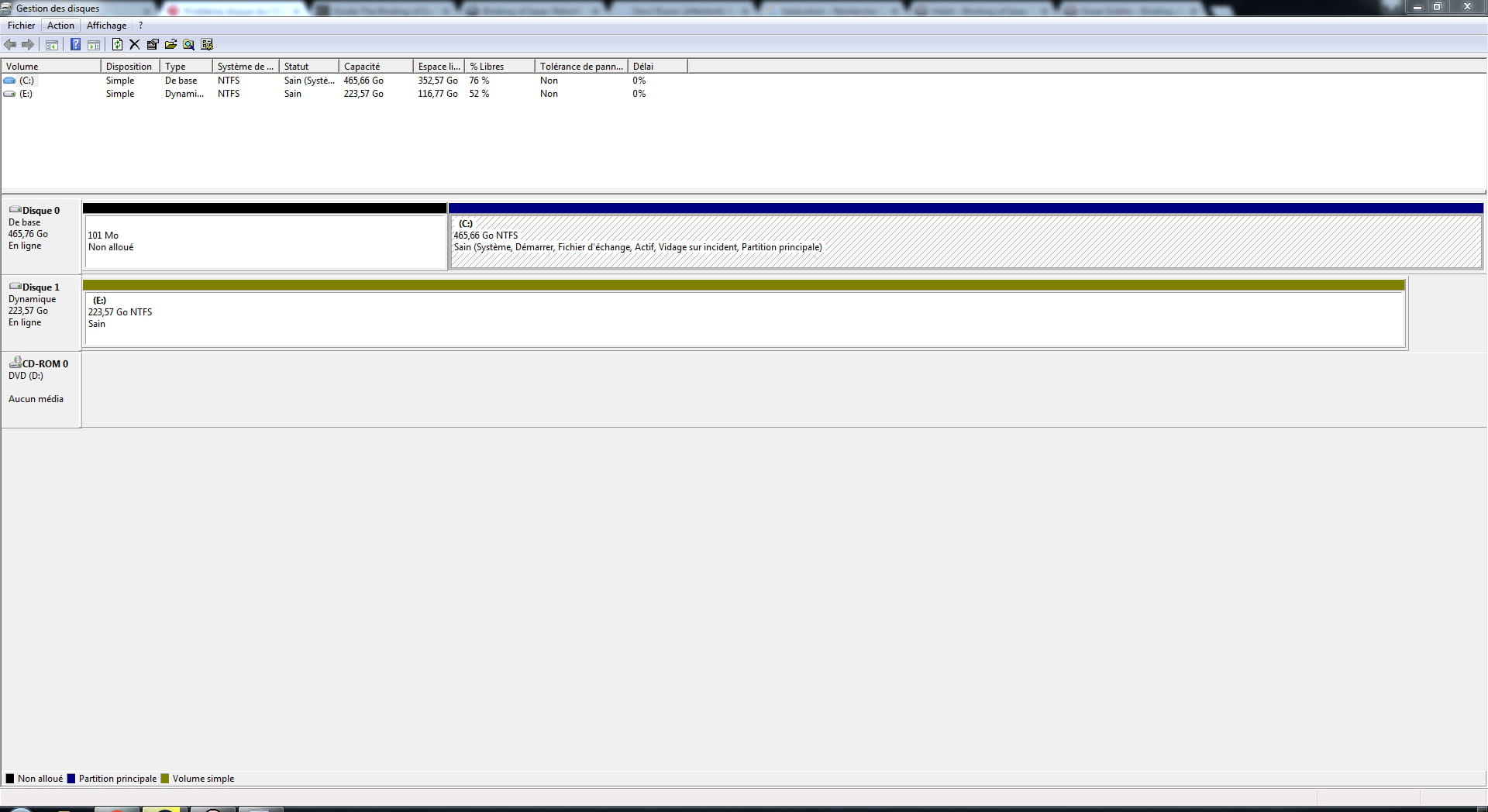

      C'est le disque E , qui est le SSD ?
      Il est disque dynamique .
      Ce qui pose des problemes .
      Il faut qu'il soit disque de base , c'est indispensable.
      Je suppose qu'il n'y a rien dessus à sauvegarder , vu que le clonage est récent.
      malgré tout :
      Sauvegardez les fichiers , si besoin.
      Transformez le en disque de base (par click droit sur le disque , là ou il y a écrit dynamique)
      Recommencez le clonage

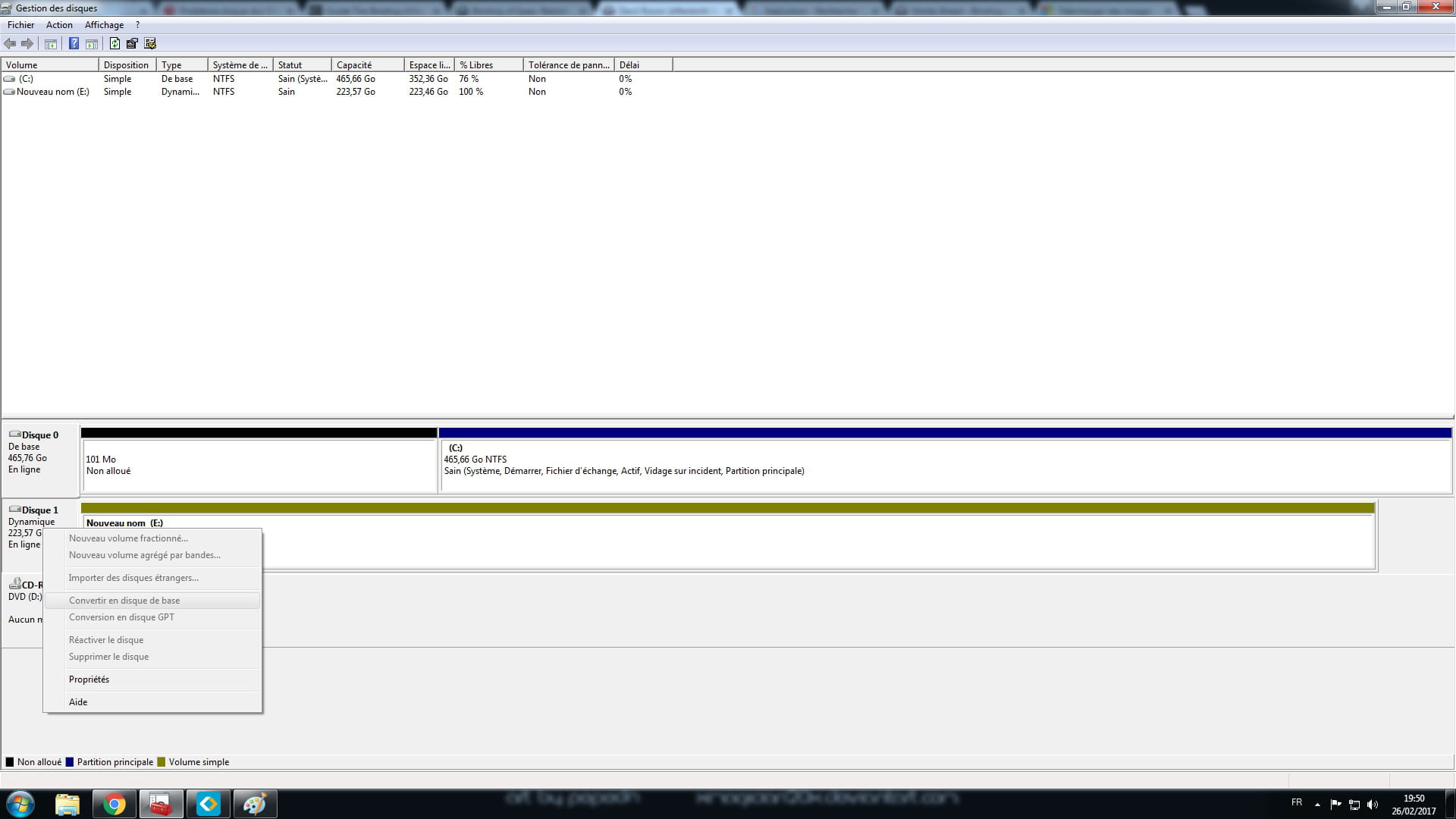

      1. En effet c'est le disque E qui est SSD. D'accord je vais faire ça. J'ai fais un clonage hier donc il doit y avoir des choses à sauvegarder dessus non? Le disque SSD est passé de 250 GO à 116Go, quand je vais cloner à nouveau ça va effacer ce qu'il y a sur le SSD?
        Autre question, je ne peux pas le convertir en disque dur SSD en disque de base, faut-il le formater avant cela?
    2. Contributeur
      Oui, ça va effacer le sdf
      1. Ok merci
      2. Contributeur
        je veux dire ssd..
        correction automatique de m*****
      3. Petit problème je ne peux pas le convertir en disque de base, même après formatage...
    3. Regarde
        Il faut supprimer la partition avant .
        Click droit sur la partition , supprimer.
        Ensuite , passer en disque de base
    4. Toujours le même problème... Même après formatage, conversion du disque en disque de base et clonage avec easeUS.

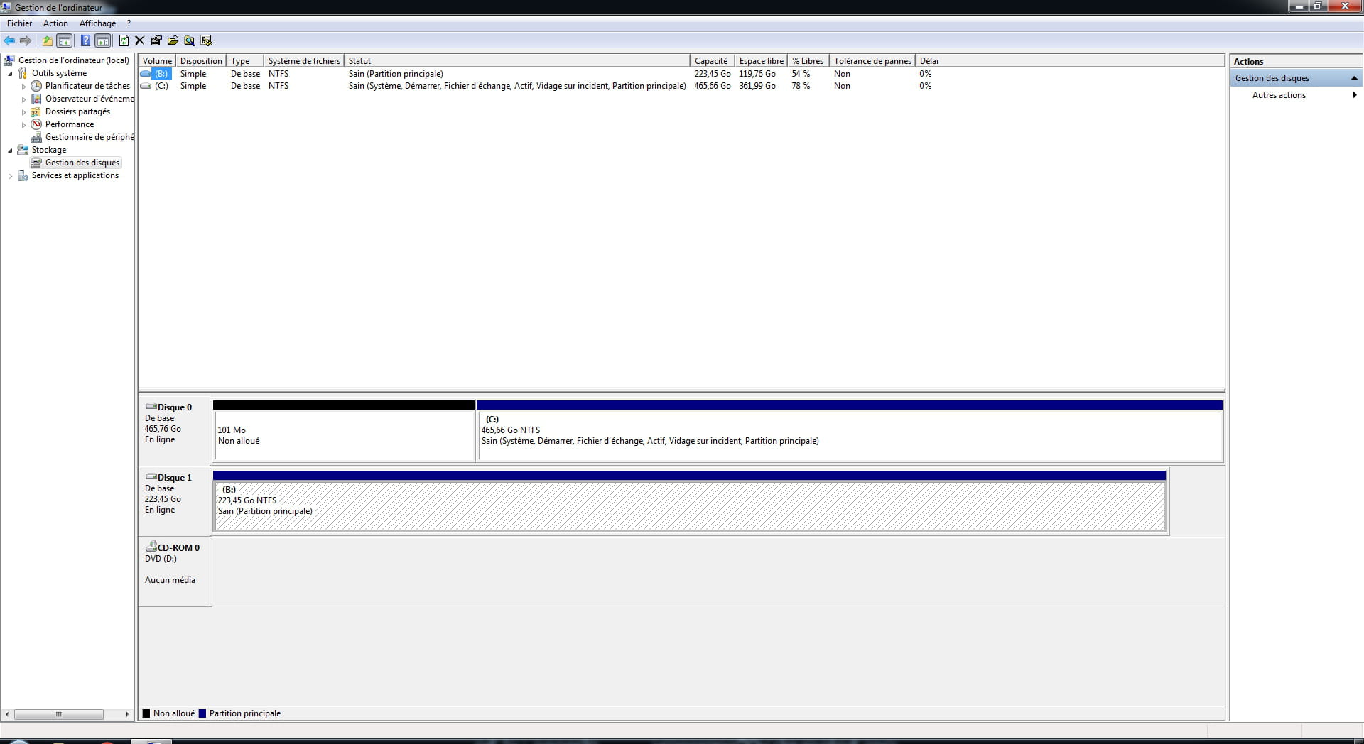

          Il faudrait poster une copie écran du gestionnaire de disques à nouveau
        2. Désolé de ne répondre que maintenant, je viens d'envoyer la capture

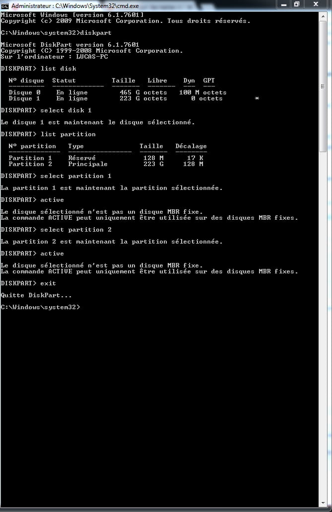

            1. J'ai testé les deux étapes mais ça ne fonctionne pas. A la deuxième étape la commande me dit " fichier de démarrage correctement copié". Je redémarre et toujours le même problème...
                Alors , c'est le fait que le SSD est en GPT qui pose probleme.
                Si on le garde dans cet etat , il faudra installer Windows .
                le clonage ne fonctionnera pas , parce qu'il faut démarrer en UEFI , et , actuellement , le HDD étant en MBR , le pc démarre en legacy .
                Je ne sais pas si je suis clair , sur ce coup la .
                Bref .....
                Si on veut utiliser le clonage , il faut passer le SSD en MBR , et refaire le clonage .
                Si il se passe bien , les étapes 1 et 2 que j'ai mises ne seront pas nécessaires.
                On efface le SSD , on passe en MBR , on clone
