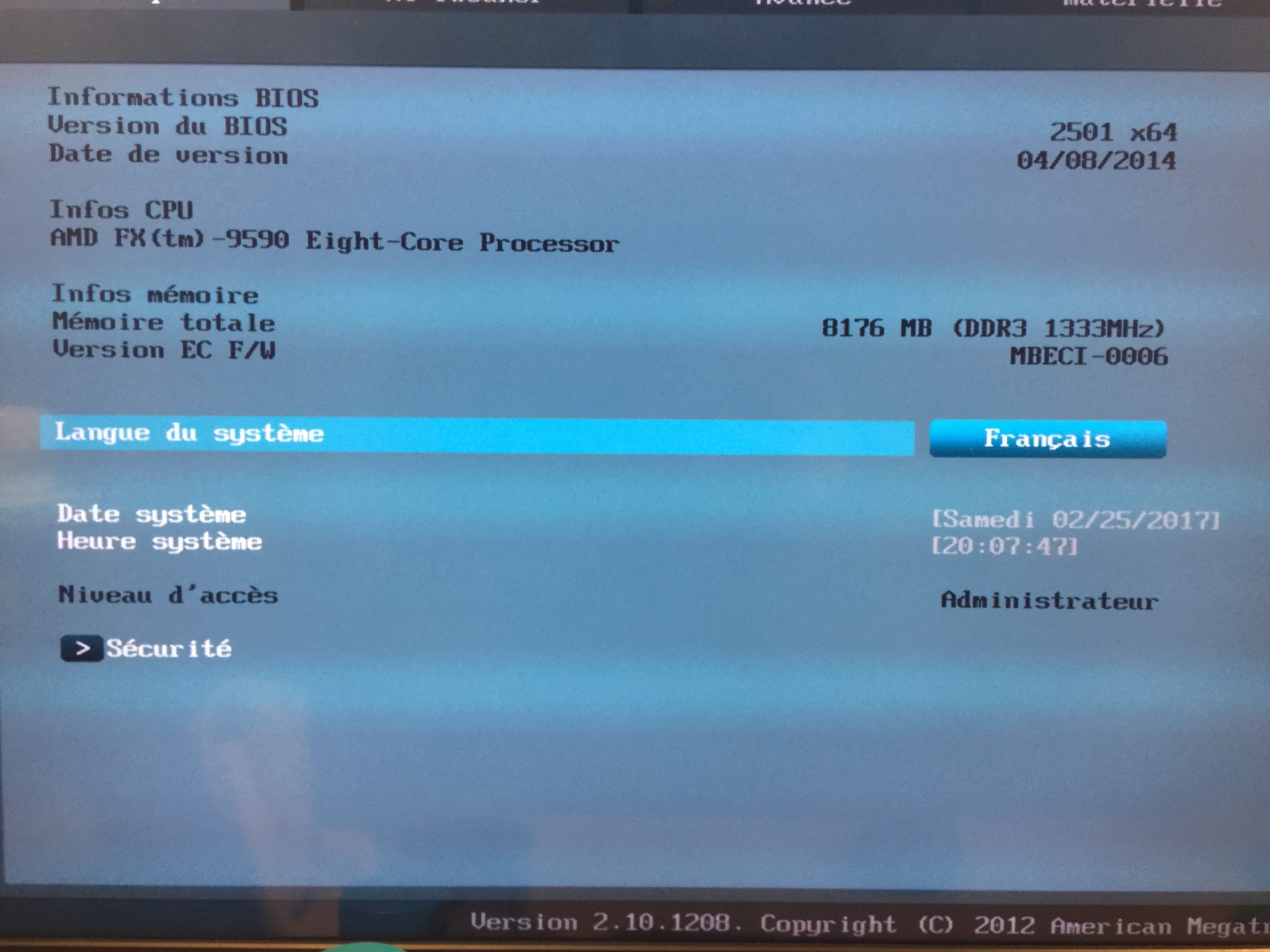

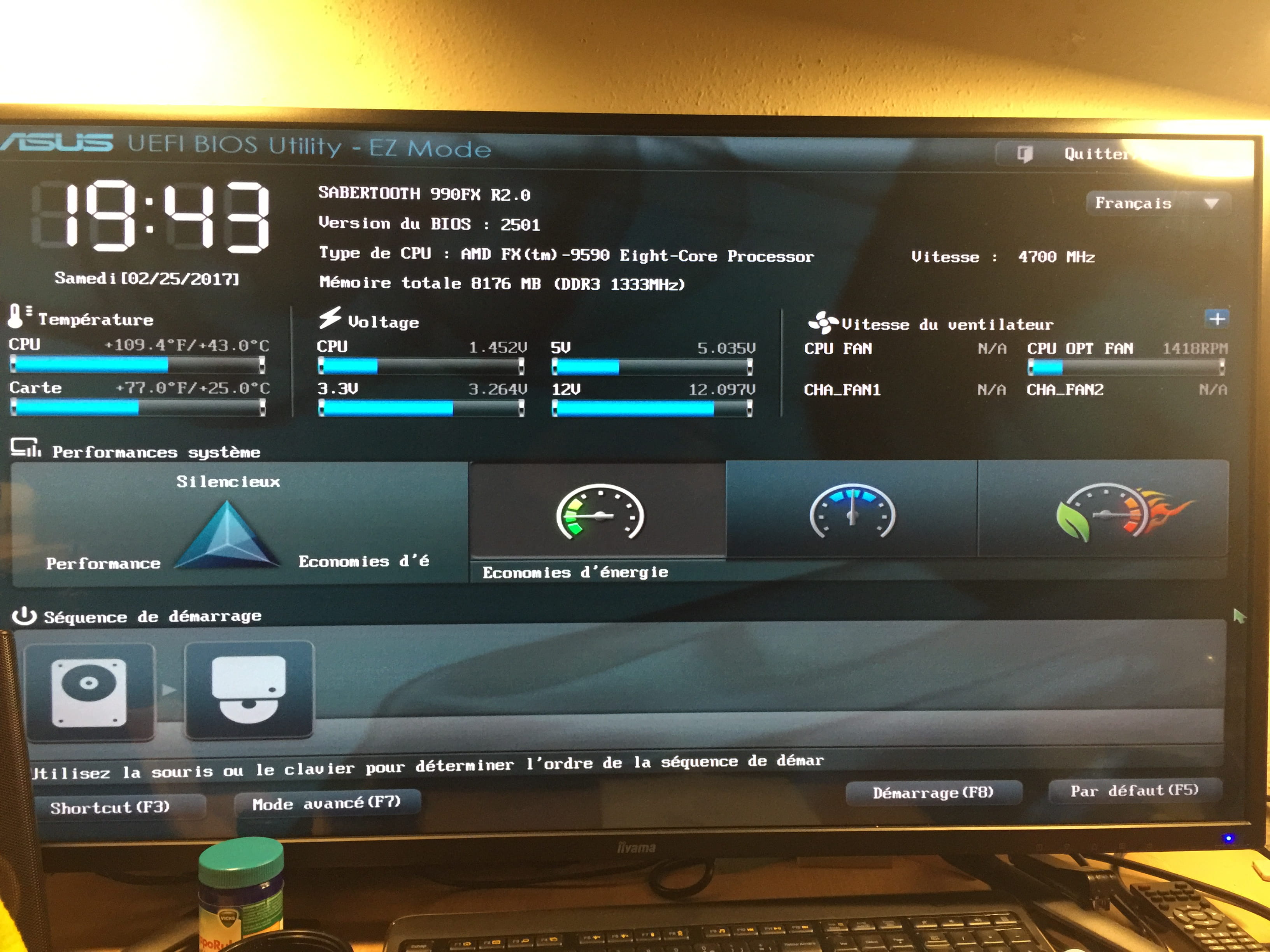

J'ai un problème 3-5 min après le démarrage. L'écran se fige (blanc), aucune commande ne répond plus. Je viens de passer la tour au compresseur pour enlever un maximum de poussières mais le problème persiste.

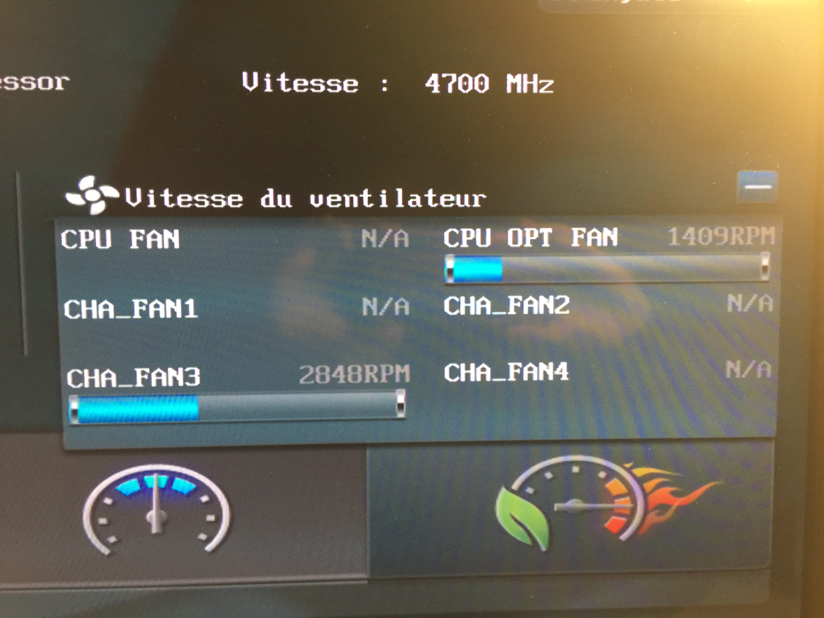

Lorsque je change le profil des ventilateurs de normal à performance, l'ordinateur démarre avec les ventilateurs à pleine puissance, écran noir et puis s'éteint. Le radiateur du refroidisseur du cpu chauffant plus que d'habitude.
Pouvez-vous m'aider svp?
Merci d'avance,

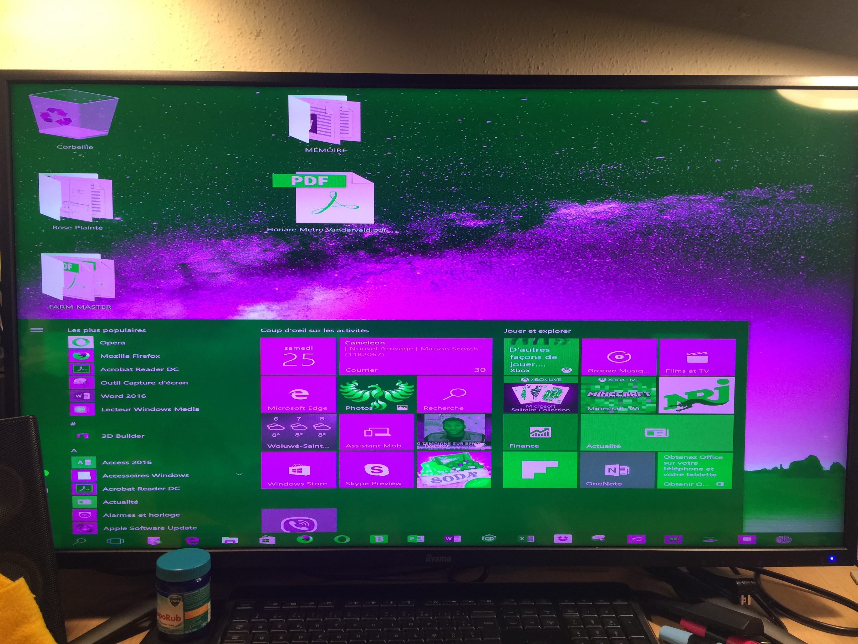

    Si j'en crois les deux premières captures d'écran cela ressemble à un problème de carte graphique.

  2. Papounet17000 Messages postés 26460 Date d'inscription   Statut Membre Dernière intervention   9 895
    Vu la capture, le PC ne chauffe pas plus que ça.
    Le souci pourrait venir de la carte graphique.

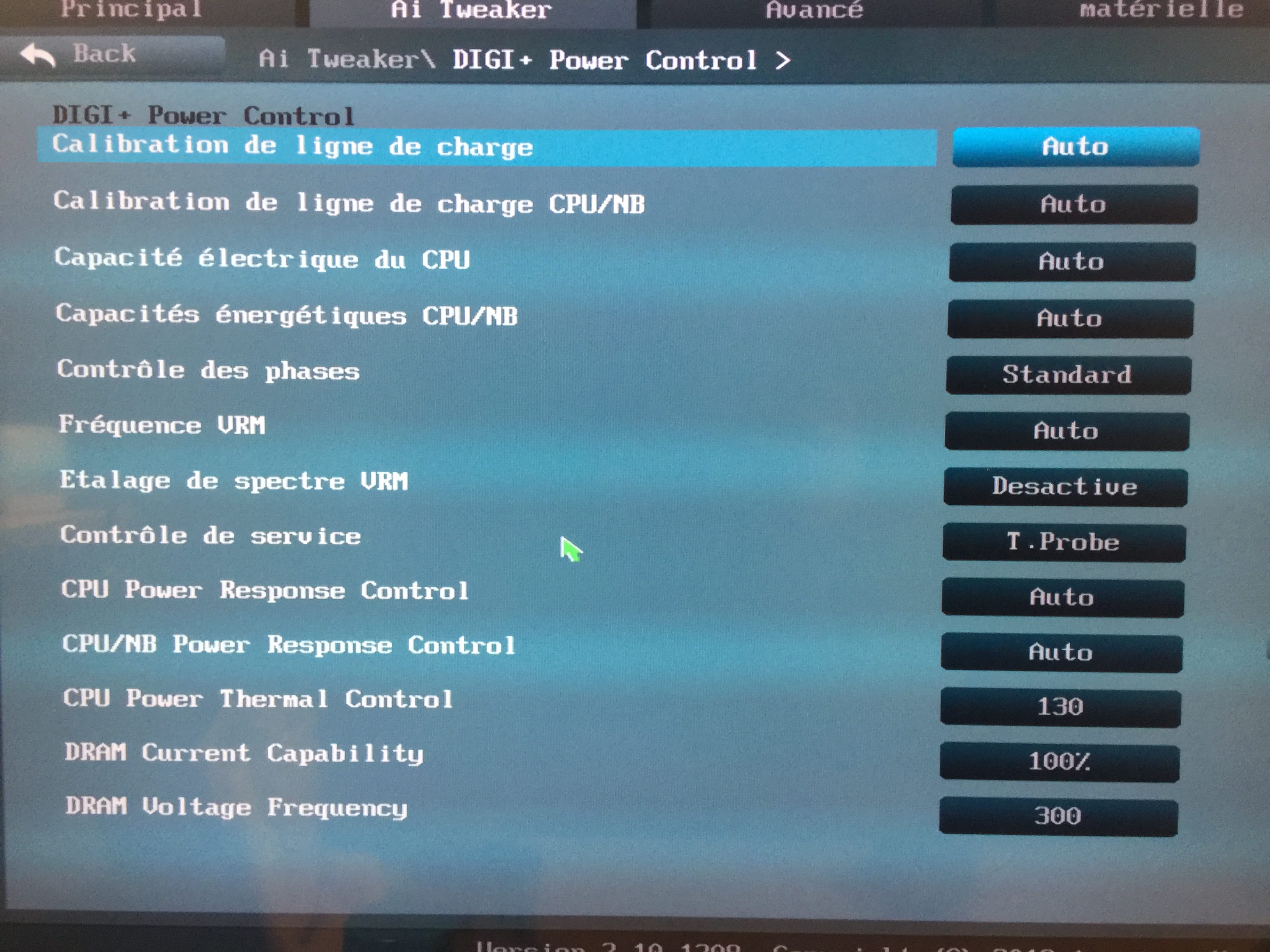

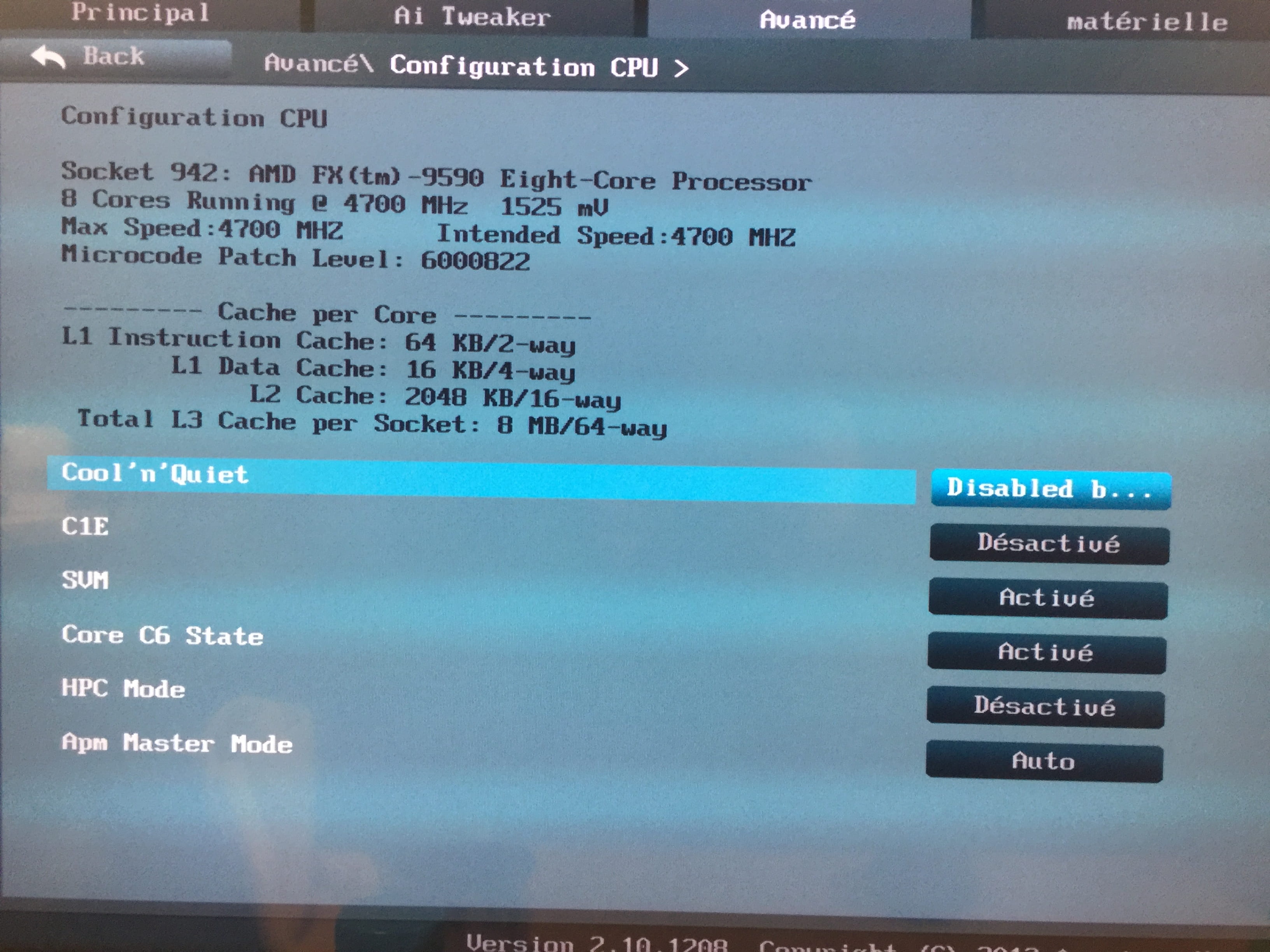

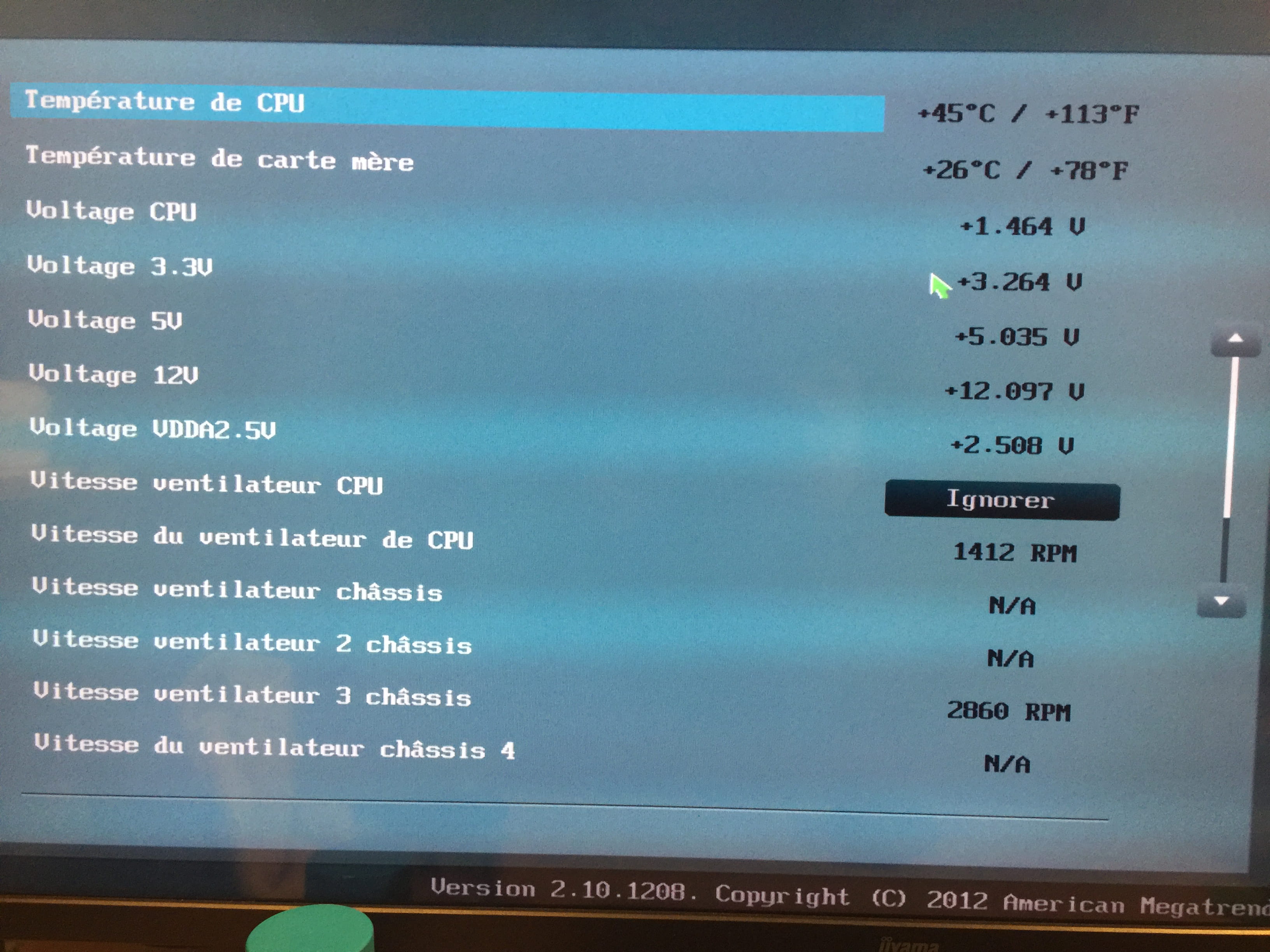

    Voici les autres captures du BIOS
  4. bazfile Messages postés 58528 Date d'inscription   Statut Modérateur Dernière intervention   20 283

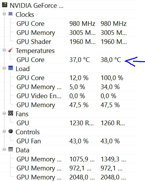

    Ce ne sont pas les températures de ton CPU qui sont intéressantes mais la température du GPU de ta carte graphique vérifie la avec CE LOGICIEL.
    1. TungsteneZ Messages postés 6 Statut Membre
      Merci, voici la température du GPU est de 37°C.
      Pouvez-vous me dire ce que vous en pensiez?
      Pourriez-vous me fournir les températures normales de fonctionnement des différents composants PC et les fréquences? Est ce variable selon le pc?

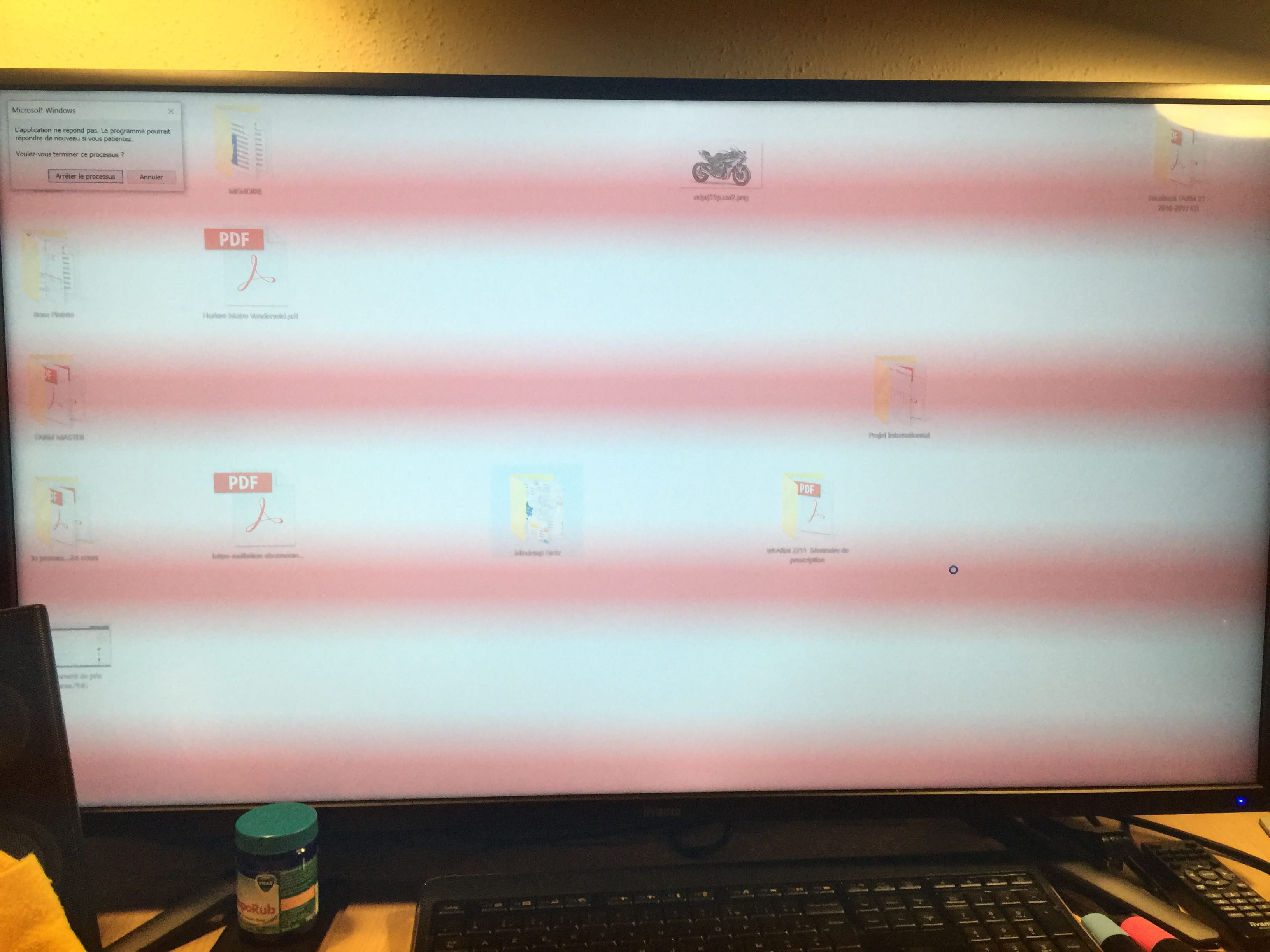

  6. TungsteneZ Messages postés 6 Statut Membre
    Capture du moniteur
    1. Papounet17000 Messages postés 26460 Date d'inscription   Statut Membre Dernière intervention   9 895
      C'est une tour donc enlèves la carte graphique et connectes le moniteur à la carte mère.
      Tu verras si le soucis persiste ou non.
      Si ça fonctionne bien c'est que le problème vient bien de ta carte graphique.
