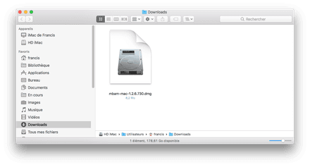

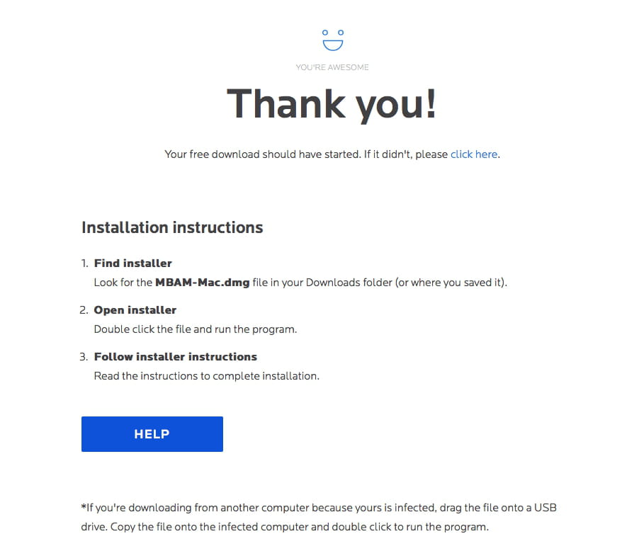

Il suffit simplement de faire comme indiqué dans la page de téléchargements,
Donc, on trouve normalement le fichier mbam-mac-1.2.6.730.dmg dans le dossier Téléchargements... on peut le laisser ou le mettre sur le bureau :

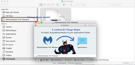

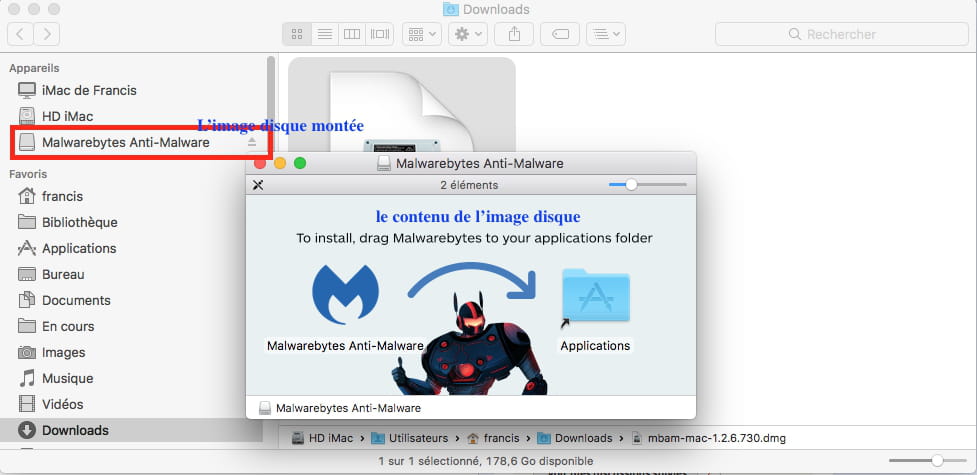

On fait un double clic sur ce fichier pour faire "monter" son image disque..
On obtient alors ceci :
Comme indiqué dans le contenu de cette image disque, on glisse l'application "Malwarebytes Anti-Malware" dans le dossier Applications.
Une fois que l'application "Malwarebytes Anti-Malware" est copiée dans le dossier Applications, on peut "éjecter" l'image disque en cliquant sur l'icône d'éjection comme pour un CD. On peut alors jeter le fichier .dmg

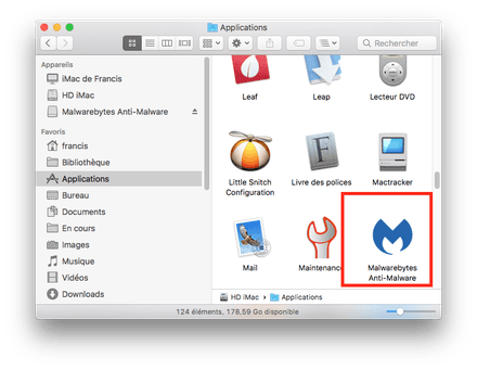

Ensuite, on va dans le dossier Applications, pour faire un double clic sur l'application

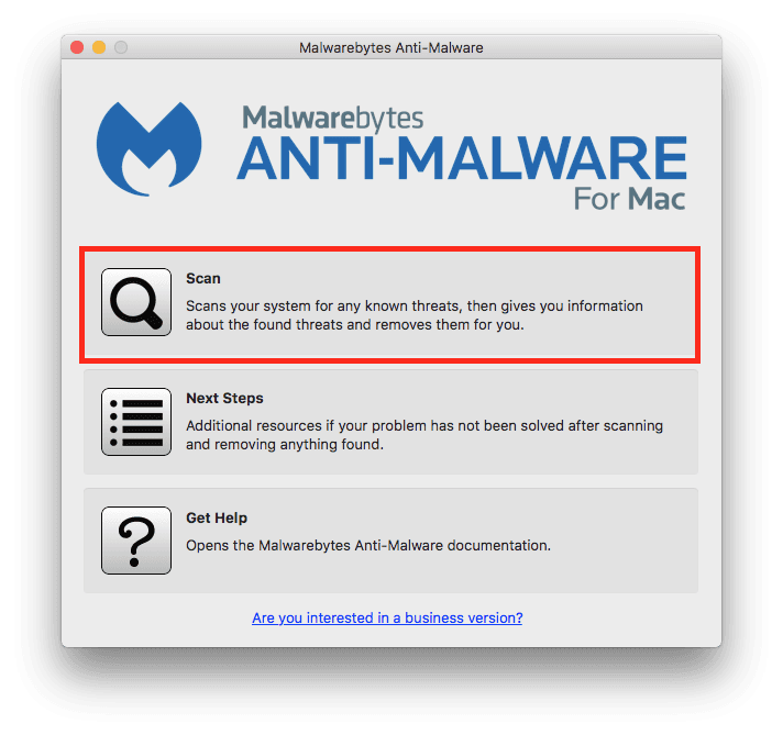

Puis, on clique sur le bouton de Scan
