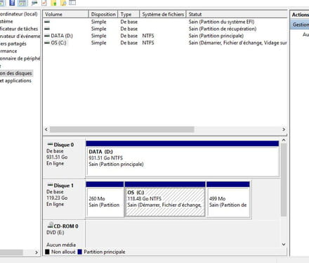

Mon disque ssd de 118 g est presque plein. Il me resta 14 g de libre, après un gros nettoyage. Ma partition D: (data) fait 998 gigas et est presque vide. J'aimerais partitionner différemment mais impossible. Gparted ne se lance pas, ni depuis usb ni depuis un cd. Et je ne sais pas installer le boot pour cela. J'ai essayé un autre programme (EaseUS Partition Master Free 11.9) mais même problème
Mon pc est configuré comme cela:
Je ne vois pas comment arriver a déplacer une partition mettre le D :a côté du C: a diminuer le d, (ca j'ai fait mais cela ne sert a rien car je ne peux augmenter le c a cause qu'il ne se trouve pas au bon endroit.
Ben voilà, je suis planté là, et le pc m'avertissait avant le nettoyage que c etait dans le rouge.
Qui peut m'aider? au secours?
    C'est à dire ?
    Tu n'as plus de place sur le disque 1, donc tu ne pourrais pas changer le partitionnement.
    Sur le disque 0, il doit être possible de réduire la taille de la partition, si tu veux en faire plusieurs.
    Si tu veux libérer de l'espace sur le disque C

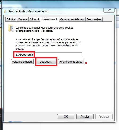

    Tu peux déplacer les profils utilisateurs : https://www.malekal.com/deplacer-dossier-utilisateur-windows/
    Tu peux aussi créé un "nouveau Mes documents", clic droit sur mes documents et tu ajoutes à la bibliothèque.
    Sinon déplace les données manuellement vers le D.

    La seule solution serait de déplacer tes Documents,Images,Musiques,Videos sur le disque D:, ça permettrait de libérer de la place sur le SSD et ça mettrait tes fichiers à l'abri en cas de plantage.
