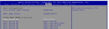

    Vérifier que c est bien votre disque dur en première position pour le boot dans le bios.
    Pour les msi en générale tu accede au bios en tapotant sur echap ou suppr au démarrage.
    Puis navigue et vérifie dans le menu "boot" (= ordre de démarrage) , que se soit bien réglé sur ton disque dur en premier choix.
    Sinon met le en premier puis sauvegarde et quitte.
    Pour illustrer ( mais sans doute pas le meme bios que toi)
