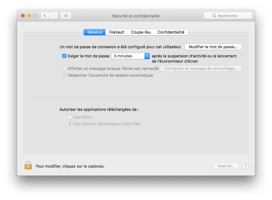

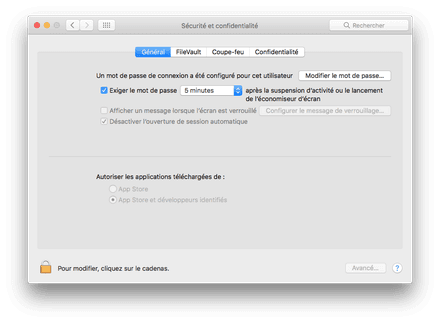

    Et voir aussi comment sont paramétrées ces préférences :
    Un message doit s'afficher à la mise en veille ?
    1. Merci pour votre retour
      Je viens de vérifier mais il ne me semble pas qu'il y ait une application qui tourne en tâche de fond.
      Dans les Préférences système, sous Utilisateurs et groupe, c'est ma session (admin) qui est programmée pour s'ouvrir.
      Dans sécurité et confidentialité, sous Général, l'action "Exiger le mot de passe" est bien désactivée/décochée.
      A la mise en veille, le message qui s'affiche est le suivant : "1 dialogue système affiché" avec en arrière plan la case réclament le mot de passe...
