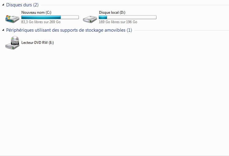

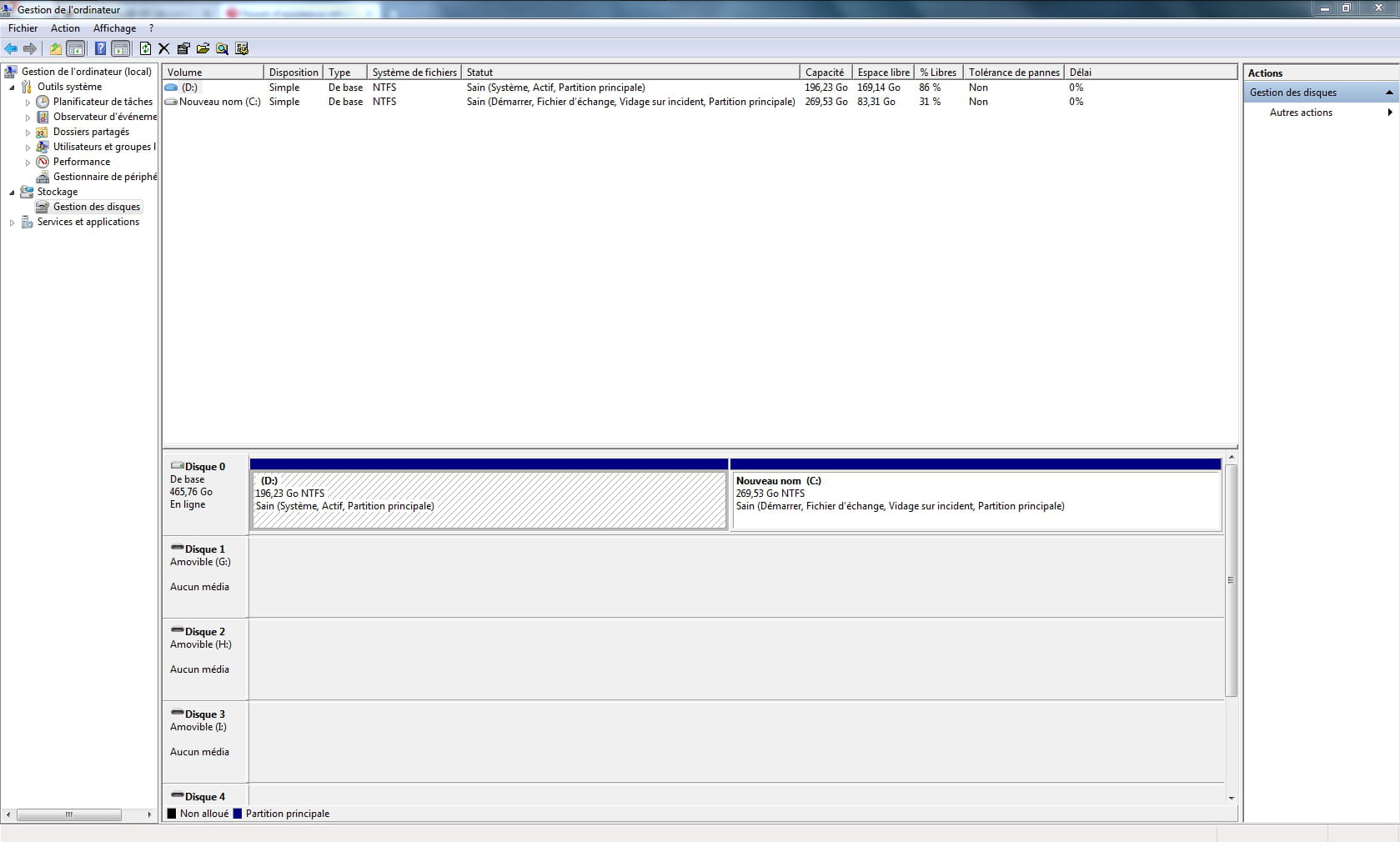

Bonjour, je ne suis pas un grand expert en informatique c'est pourquoi je viens demander de l'aide ici. En effet, je me suis aperçu récemment que mon disque était séparé en deux partitions ( C et D ) et je n'en vois pas l'utilité car mieux vaut qu'il soit en une seule partition. J'ai donc essayé de supprimer la partition D et étendre le volume C mais je n'arrive pas à supprimer quoi que ce soit. Je pense qu'enfaite mon système doit tourner sur ces deux partitions et que je ne peux pas les assembler entre. Je précise que je ne voudrais pas perdre de données. Je met en lien quelques screens si besoin. Merci d'avance pour votre aide. A bientôt.

      D'ailleurs, l'impossibilité de supprimer la partition D : vient du fait que c'est la partition active Système (d'après ce que la capture d'écran montre).

          Supprimer la partition D : ne serait pas possible : Windows y réside (la capture d'écran indique que c'est la partition Système, Active).
          Disposes-tu d'un support de stockage externe ou en ligne (un cloud, par ex.)? Je te pose la question, parce qu'on pourrait penser à remettre à zéro tout et recommencer avec une nouvelle installation de Windows (suite à un nouveau partitionnement du disque dur). La manipulation que j'envisage est destructrice de données parce qu'elle supprime toute les partitions d'un disque dur (c'est-à-dire partition C : et partition D : ) et ainsi efface tout le contenu qui a été jamais stocké sur ce disque dur. Cette démarche prépare le DD au nouveau partitionnement et formatage. Elle présume aussi que l'on dispose du DVD d'installation de Windows (ou de la clé USB bootable de Windows) pour pouvoir ensuite refaire l'installation de l'OS sur la partition appropriée. Cette approche prévoie aussi une nouvelle installation des applications et des programmes utilisés sous Windows.
