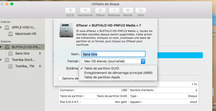

    __Voici mes captures d'écran,

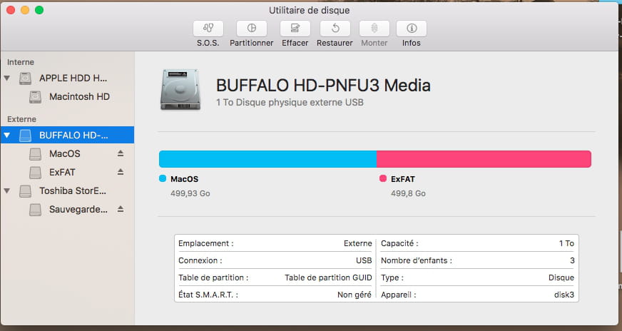

    Voici les miennes de mon disque externe, vues depuis l'utilitaire de disque de El Capitan :
    __La fonction "partitionner" est bien active et, si je clique sur "partitionner" j'obtiens les informations, relatives à ce disque, qui n'est pas partitionné en exfat.
    __Je me demande si le fait d'avoir une table de partition MBR ne joue pas un rôle dans ton problème, cette table de partition ne doit être choisie que si tu penses démarrer sous Windows si j'ai bien compris les informations de Francis. Je ne sais pas si, sous Sierra, on peut utiliser BootCamp pour installer Windows, sur un disque dur externe !!
    Si tu veux utiliser ton disque externe, pour copier, simplement et utiliser, des infos, venant d'un PC, ou y allant, je pense que la table de partition doit être GUID + exFat.
    Attends confirmation de Ritchi ou, si Francis avait la bonne idée de lire ton message, il t'en dirait plus, il est notre Mentor et grand spécialiste.

  13. besoin1fo Messages postés 82 Statut Membre 1
    C'est bon, ça a fonctionné.
    Ce qui veut dire Francis, si j'ai compris: les choses que j'aurai sauvegarder via la partition MacOS par mon Mac, est-ce que je pourrais les ouvrir sur mon PC, et inversement par ExFAT?
    Voici ma copie d'écran
    _
    1. Utilisateur anonyme
      Cela doit fonctionner depuis un PC pour ce qui concerne la partition ExFAT. Sauf, si le PC est trop vieux. Par exemple, sous XP il fallait avoir installé le Service Pack SP3.
      Mais méfiance tout de même, certains PC ont tendance à "casser" la partition Mac OS en essayant de la lire, car un PC ne sait pas lire un volume Mac OS de manière native. Il lui faut un utilitaire comme MacDisk ou MacDrive pour cela.
      Ce que je ferai donc, c'est tester la lecture sur PC avant de mettre des documents sur la partition Mac OS, histoire de voir comment le PC sous Windows se comporte face à ce disque dur.
      Le Mac, lui sait lire nativement les volumes MS DOS, ExFAT, Mac OS, NTFS, sauf que pour les volumes NTFS, il a besoin d'un utilitaire comme Paragon NTFS pour Mac, pour pouvoir également écrire dessus.
      De mon coté, c'est la solution que j'ai adopté. j'ai acheté Paragon NTFS pour Mac, et tous les disques externes, ou les clés USB susceptibles de devoir être lus par un PC ou une TV, sont formatés en NTFS, et je n'ai alors plus aucun souci de compatibilité. Tout est transparent. Ça coute environ 20 euros, mais ensuite, c'est "plus de soucis".

    1. besoin1fo Messages postés 82 Statut Membre 1
      Je m'y perd un peu..!
      Mon disque dur je l'avais partitioné en 2 parties comme copie d'écran plus haut.
      Maintenant que j'ai Paragon, en branchant le disque dur, il se décrit sur mon bureau en 2 parties, comment faire pour l'avoir qu'en une seule et savoir s'il est en NTFS?
    2. besoin1fo Messages postés 82 Statut Membre 1

  18. besoin1fo Messages postés 82 Statut Membre 1
    Je t'envoie ma capture d'écran:
    je suis allée dans Utilitaire de disque, j'ai fait effacer mais par contre je ne sais pas quoi choisir dans le schéma : il y a
    - Table de partitions GUID
    - Enregistrement de démarrage principal (MBR)
    - Table de partition Apple
    Il n'y a pas NTFS?

  20. Utilisateur anonyme
    je disais ceci plus haut :
    Une fois, installé et activé, tous les volumes formatés en NTFS seront en mode "Lecture ET écriture", et tu pourras, si besoin formater un volume en NTFS, soit depuis Paragon NTFS lancé depuis les Préférences système, soit depuis Utilitaire de disque dans la dernière version d'OS X.
    Donc,
    Comme je le disais plus haut, il y a 2 possibilités de choisir NTFS comme format, c'est selon la version d'Utilitaire de disque et de la version de Paragon.
    Dans mon cas, j'ai les 2 possibilités au choix.
    1 ) - Dans ton avant dernière copie d'écran, il suffisait de dérouler la ligne "Format" ou il est écrit "Mac OS étendu", selon la version du système et de Paragon, il peut y avoir le choix NTFS sous le terme "System de fichiers NT Windows" comme l'indique cette copie d'écran :
    2 ) - après avoir lancé Paragon NTFS depuis la fenêtre des Préférences système comme on le voit ici,
    Cordialement
