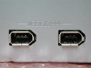

        1. Salut
          Quand tu dis "les prise d'avant" tu veux parler de Firewire peut être ?
          1. ouiiiiiiiiiiiiiiiii Firewire .......
