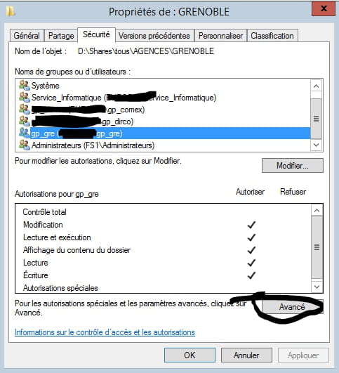

1/ Lorsque dans un dossier "France", j'ai un sous dossier par ville, dont l'accès est restreint au groupe "ville" correspondant
Ex : le dossier "Lyon", est accessible au personne dans le groupe "lyonnais" mais n'a pas accès au dossier ville "Marseille"
Je me suis rendu compte que si je configure à partir de l'onglet "avancé" (en selectionnant ce groupe à la droit de lecture + ecriture sur le dossier ville.
Par défaut dans la partie
Autorisations pour gp_gre / Autoriser / Refuser
cela va me cocher seulement "autorisations spéciales"
et les utilisateurs du groupe en question n'aurons pas accès au dossier.
Par contre si je reviens propriété du dossier et que je clic sur "modifier" au lieux d'avancé, je peux cocher les accès du groupe en question.(comme sur l'image)
Une fois que cela est fait, dans l'onglet "avancé" les droits ntfs sont exactement pareil au niveau de l'affichage mais les utilisateurs des groupes concernants accède bien à leur dossier !

Alors déja avant d'aller plus loin, je te préconise quelques changements qui vont largement t'être bénéfiques pour la suite.
On ne met jamais de groupes Globaux en direct sur les ACLs (la sécurité NTFS) de partage ou de dossiers comme tu le fais.
En gros il ne faut pas mettre les groupes correspondants aux services et leur donner des droits directement.
Il faudrait que tu étudies un peu le modèle AGDLP et par extension le modèle AGUDLP, dans le cas de forêts multi-domaines et/ou avec des domaines/forêts approuvés.
A . Pour faire simple :
- Tu créées des groupes de domaine local qui portent le nom des dossiers et du type d'accès. Exemple :
- DL_SRV1_SHARES_AGENCE_GRENOBLE_R : pour un accès en lecture (R= Read)
- DL_SRV1_SHARES_AGENCE_GRENOBLE_W : accès en écriture (Write)
Ensuite tu positionnes les droits de ces groupes dans tes ACLS sur les dossiers qui vont bien. Tu as donc au moins 2 groupes de Domaine Local par "dossier" à sécuriser.
B. imbrication des groupes Globaux
Une fois que tu as fait ton modèle de données avec tous les groupes qui vont bien et les accès ; tu rajoutes les groupes Globaux des utilisateurs dans les groupes DL pour donner tel ou tel accès ; généralement on fait des groupes par services, comme tu l'as dans ton exemple.
Si les groupes des services sont pas en Groupe Global, il faudra penser à les changer.
C. Le principal avantage : si tu as 500 Go de données où tu dois modifier la sécurité pour ajouter (et supprimer) tel ou tel droit pour des utilisateurs, que va t il se passer ?
Tu devras réécrire les ACLS des 500 Go pour faire les modifications : pendant ce temps l'accès aux données il est exécrable. Tes users vont gueuler.
Et surtout tu n'as pas la main pour faire plusieurs modifications , tu dois attendre que ça se termine ... autant te dire que ta méthode n'est vraiment pas à conseiller et performante.
Là avec la méthode que je t'ai expliquée, tu ne modifies que des groupes AD, et pas les ACLS. (enfin tu le fais 1 fois,au début, à la mise en place du dossier...)
De plus, un autre avantage, pour auditer les accès : "qui a quoi comme droits et où" --> tu audites les groupes DL ... pas besoin de se coltiner tous les serveurs de fichiers et ensuite consolider les résultats.
Cette méthode ; c'est ce qu'on fait pour des grosses infrastructures, autant que tu le fasses aussi, même si ton périmètre est plus petit.
D. Pour la problématique des dossiers et des sous dossiers :
Evite de trop imbriquer des dossiers avec des sous dossiers et encore et encore... Commence par un seul niveau en prenant le modèle que je te préconise ; ensuite tu rajouteras un second niveau d'arborescence.
Tu dois faire attention à ce qu'on appelle "l'héritage" : si tu décides d'isoler un dossier, tu dois casser l'héritage, ensuite tu repositionnes les ACLS.
Fais plusieurs tests pour comprendre comment marche l'héritage : en gros par défaut un sous-dossier hérite des droits du dossier parent.
Parfois certaines personnes veulent restreindre l'accès à un sous-dossier, donc on casse l'héritage et on repositionne des nouveaux droits avec des nouveaux groupes DL.
Pour finir, pour administrer tout ça, pense à laisser dans les ACLS, un groupe en Full control , tu créés un groupes DL_SRV1_Shares_FC et tu le rajoutes pour chaque dossier/sous dossiers en Full Control.
Tu y ajouteras les personnes qui devront gérer les répertoires. (généralement des équipes techniques - pas des users)
Tu peux également laisser en Full control le groupe local du serveur "Administrators" ; tout dépend qui doit administrer le serveur de fichier. (ou les serveurs de fichiers).

Seconde réponse :
sur les dossier de niveau 2 je ne peux pas créer de dossier
par contre sur les dossier de niveau 3 je peux créer des dossier.
Ton problème globalement est lié à la gestion de l'héritage.Mais aussi lié aux droits avancés (applicable à : dossier/sous-dossier/etc ...)
Quand tu voies affiché la coche dans "Autorisations spéciales", c'est que tu as donné des droits qui s'appliquent à autre chose que "ce dossier, les sous-dossier et les fichiers".
