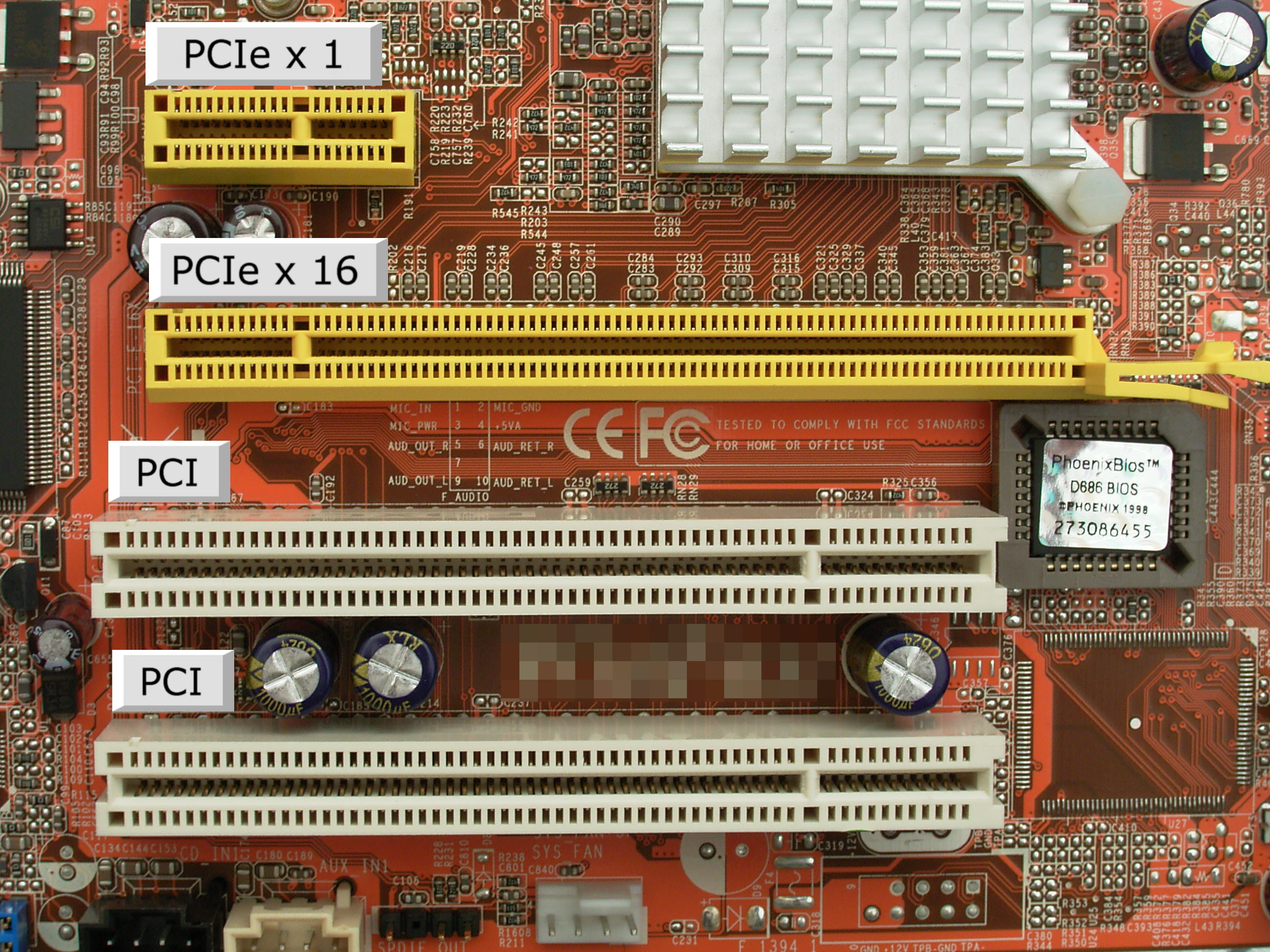

    si tu veux jouer, il faut au moins mettre une vraie carte graphique sur port PCI-Express x16
    il faut déjà etre sûr que ta carte mère possède bien un port de ce type, il faut que tu vérifies !
    aides toi de cette photo pour le trouver sur ta carte mère :
    si tu as bien un port PCI-E x16, tu peux choisir une carte graphique comme une GTX 1050 ou 1050 Ti :

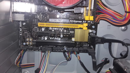

    1. MiStEuR-M Messages postés 54 Statut Membre
      C'est ca je pense que je l'ais:
      1. marcmarais Messages postés 24260 Statut Modérateur 4 568 > MiStEuR-M Messages postés 54 Statut Membre
        Parfait ! oui, le port jaune est bien un PCI-Express x 16 !
        pas de souci pour installer une grosse carte graphique, tu as de la place en dessous et à l'arrière ;)
  2. marcmarais Messages postés 24260 Statut Modérateur 4 568
    j'ai meme trouvé ta carte mère sur le site du constructeur, Biostar, grace aux infos écrites dessus :
    https://www.biostar.com.tw/app/en/mb/introduction.php?S_ID=829

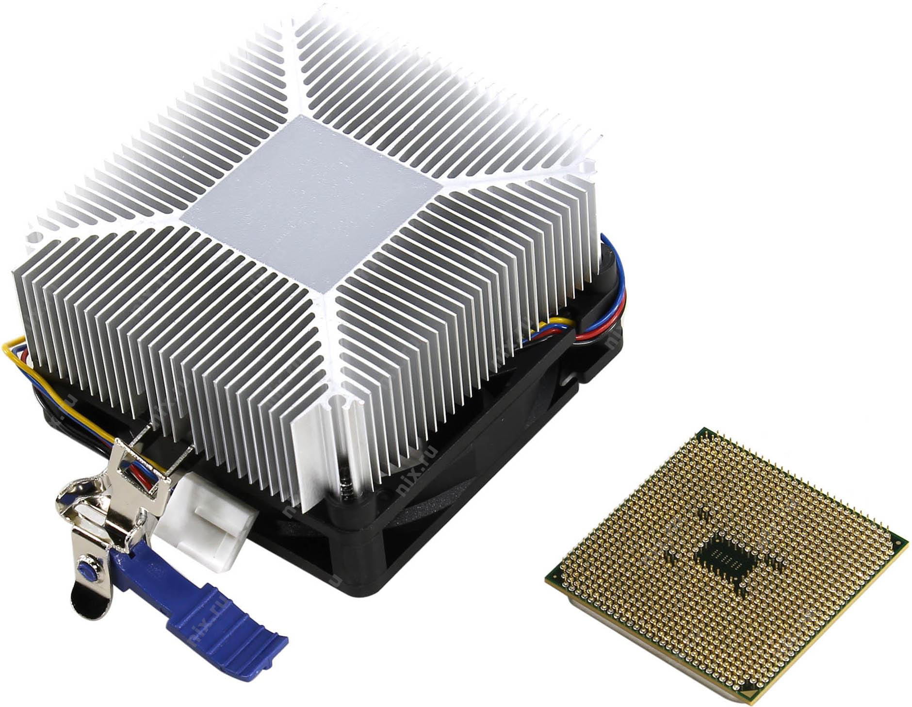

    enfin pour le CPU en socket FM2+, ce n'est pas obligatoire mais si tu as encore 90€, tu peux prendre l'Athlon X4 870K :
    https://shop.hardware.fr/fiche/AR201603070101.html?gclid=CPWmq6W_1dECFRCeGwodeTABkg

      oui, si tu veux, je t'ai conseillé l'Athlon X4 870K à la fin de mon message 19
  7. vieu bison boiteu Messages postés 43836 Date d'inscription   Statut Contributeur Dernière intervention   Ambassadeur 3 594
    salut MiStEuR-M
    si tu commandes sur amazon.fr
    alimentation >> Approx OCZ APP550PS -550 W << = EUR 39,02
    carte graphique >> Gigabyte GTX 1050 Ti OC -4Go << = EUR 162,90
    processeur >> AMD Athlon II X4 870K (3.9 GHz) Quiet Cooler << = EUR 87,90

    Ce processeur et-il vraiment mieux?
    https://www.amazon.fr/gp/aw/d/B00MU00IOQ/ref=pd_aw_sim_sbs_147_of_4?ie=UTF8&psc=1&refRID=ASNTYQ97A16PEGS8QN5A
    1. Judge_DT Messages postés 27651 Date d'inscription   Statut Modérateur Dernière intervention   10 015
      Hello,
      Comme dit par marcmarais plus haut, tu peux monter sur un X4 870K, avec un "Quiet Cooler" de préférence, pour éviter les soucis de refroidissement car ces petits processeurs chauffent tout de même un peu... :o)

  14. MiStEuR-M Messages postés 54 Statut Membre
    Donc si j'ai bien compris ma carte graphique rentre ici :
      non rien c'est bon je vien de comprendre que c'est juste la petite barre qui rendre dans le truc jaune et pas toute la carte désolée
      oui, c'est le port graphique de la carte graphique qui s'emboite dans ton port jaune ;)

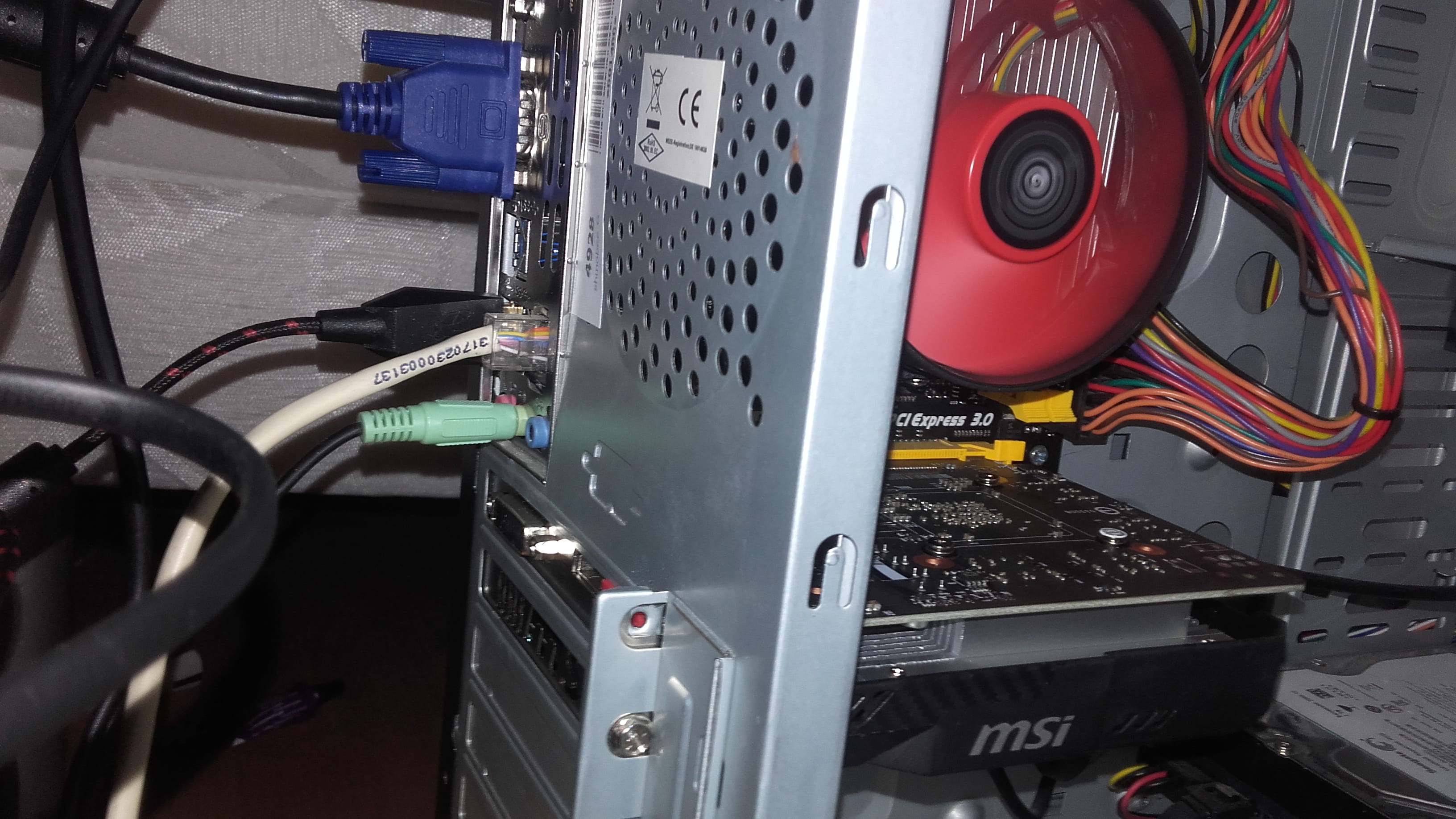

  15. marcmarais Messages postés 24260 Statut Modérateur 4 568
    surtout tu touche pas au ventilo rouge et ce qu'il y a dessous, c'est ton processeur (CPU) !
    ta nouvelle carte graphique doit se monter dans ton port PCI-E x 16 en jaune sur ton PC !
    il faut emboiter le port PCI-E de la CG en photo ci dessous dans ce port jaune :

  17. MiStEuR-M Messages postés 54 Statut Membre
    1. Robs06 Messages postés 1566 Date d'inscription   Statut Membre Dernière intervention   276
      Essaye peut-être de brancher le câble d'écran sur la Carte-Graphique et non sûr la Carte-Mère ;)
      Visiblement il va te falloir une adaptateur ou un câble VGA/DVI car t'on câble bleu est un câble VGA et la CG dispose, apparemment, d'une prise DVI et HDMI, donc sauf si t'on n'écran possède un port DVI à l'arrière (dans ce cas le mieux serais un câble DVI) il faut un l'adaptateur VGA/DVI.
