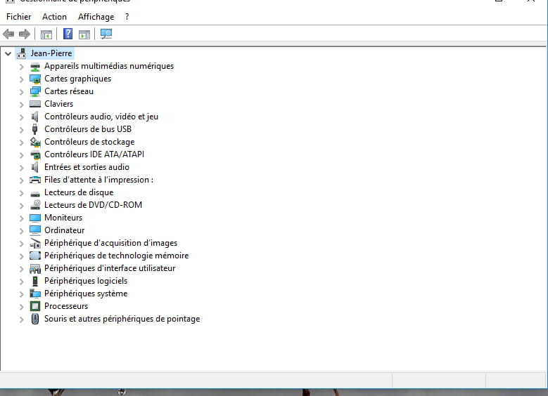

                            Depuis quand as-tu ce problème ?
                            Fais une impression-écran du gestionnaire de périphériques
                            Poste l'image dans ton prochain message
                            Pour joindre l'image:
                            1. C'est l'ordi de ma soeur décédée la semaine dernière .... je pense qu'elle a ce problème depuis 2 ou 3 ans ....
                                Carte réseau : Realtek PCleFE-Family Controler
                                Wan miniport (ikev2) (lp) (ipv6) (L2TP ) ( Network monitor)
                                Pas d'alertes dans le gestionnaire des périphériques.
                                Dans cartes réseau, il n'y a pas de carte wireless
