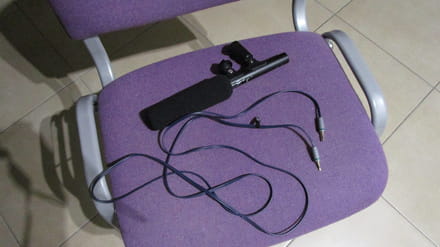

Hier, j'ai acheté un microphone et aujourd'hui je l'ai testé. Et après avoir essayé plusieurs fois, j'ai remarqué que lorsque je fais un enregistrement, celui-ci ne fonctionne que du côté gauche. Mais ce qui est vraiment perturbant et qui me force à croire que le microphone n'a pas de problème, c'est que quand j'utilise mon casque Roccat Kave, avec la prise jack orange, celle qui émet le plus de son et de bass, ça fonctionne. Le problème, c'est que avec n'importe quoi d'autre, ça refait le problème, même avec les autres prises jack de mon casque Roccat.

En fait j'ai été acheté un micro à 50€ et donc, j'ai un cable avec deux embouts de prise jack. Et il sont tout les deux verts, pas roses. En fait, j'ai branché la prise orange sur mon pc, car j'ai voulu écouté de la musique "bass boosted". Et je ne sais pas pourquoi, cette prise donne plus de basses, alors je la branche au lieu de la prise verte

Merci, mais en fait, c'est mon micro que je ne comprends pas. Comment je pourrais faire pour qu'on l'entend des 2 côtés. C'est un micro à part de mon casque. Ce qui est bizzare, c'est que seul ce casque avec la prise jack jaune entend des deux côtés mes enregistrements avec ce microphone. Sinon mon casque fonctionne parfaitement en général. Mais encore, lorsque je parle sur skype avec ce microphone, il n'a aucun problème.

C'est le microphone externe.
ContributeurAvez vous vérifié si il n'y a pas un option mono/stéréo dans les options du gestionnaire d'enregistrement ou même un commutateur sur le micro.
C'est tout de même bizarre que celui ci ne veuille pas enregistrer en stéréo.
Avez vous un gestionnaire audio en plus du gestionnaire Windows.
Si vous avez un gestionnaire REALTEK ou autre, cherchez dans toutes les options. -
@Sergio39Et bien non, j'ai regardé tout: driver, gestionnaire windows, mono/stéréo.
@Sergio39Mais c'est rien, j'ai trouvé enfin comment enregistrer en mono et ça a fonctionné. Merci beaucoup
