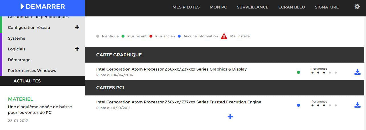

          J'ai installé et exécuté DriversCloud mais après je ne sais pas quoi en faire.
          Tu as donc obtenu une liste de périphériques.
          En fond de page clique sur pilote et tu verras si ça te signale des pilotes manquants.

        2. Si tu fais allusion à "Mes pilotes", la liste se limite à ça. C'est étonnant d'ailleurs parce que le simple gestionnaire de périphériques de Windows en indique plein.
          Remarque pour info : L'écran tactile fonctionne sur le bios.
          1. En demandant l'affichage complet, c'est à peine mieux.

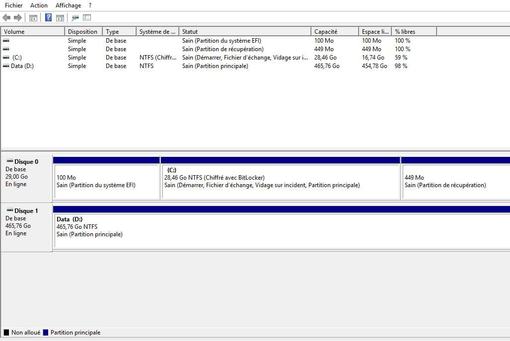

              Peux tu faire une capture d'écran de la page gestion des disques ouverte en grand.
              Pour cela:
              Clic droit sur icône windows
              Gestion du disque
              Ouvrir en grand.
              Faire la capture et la poster en faisant :répondre au sujet et non répondre tout court.
              Clic sur icône représentant des collines afin d’insérer la capture au forum.
          3. Comment as tu fais pour démarrer sur la clé d'instal. w10 ?
            Ben, après ça, j'ai appuyé sur la touche Windows puis redémarrer (avec la clé insérée).
            Voici mes disques :
              Je t'ai demandé Comment as tu fais pour démarrer sur la clé d'instal. w10 ?
              W10 pas la clé de macrium.
              Sauvegarde les trois partitions du disque 0 dans macrium en faisant image this disk.
