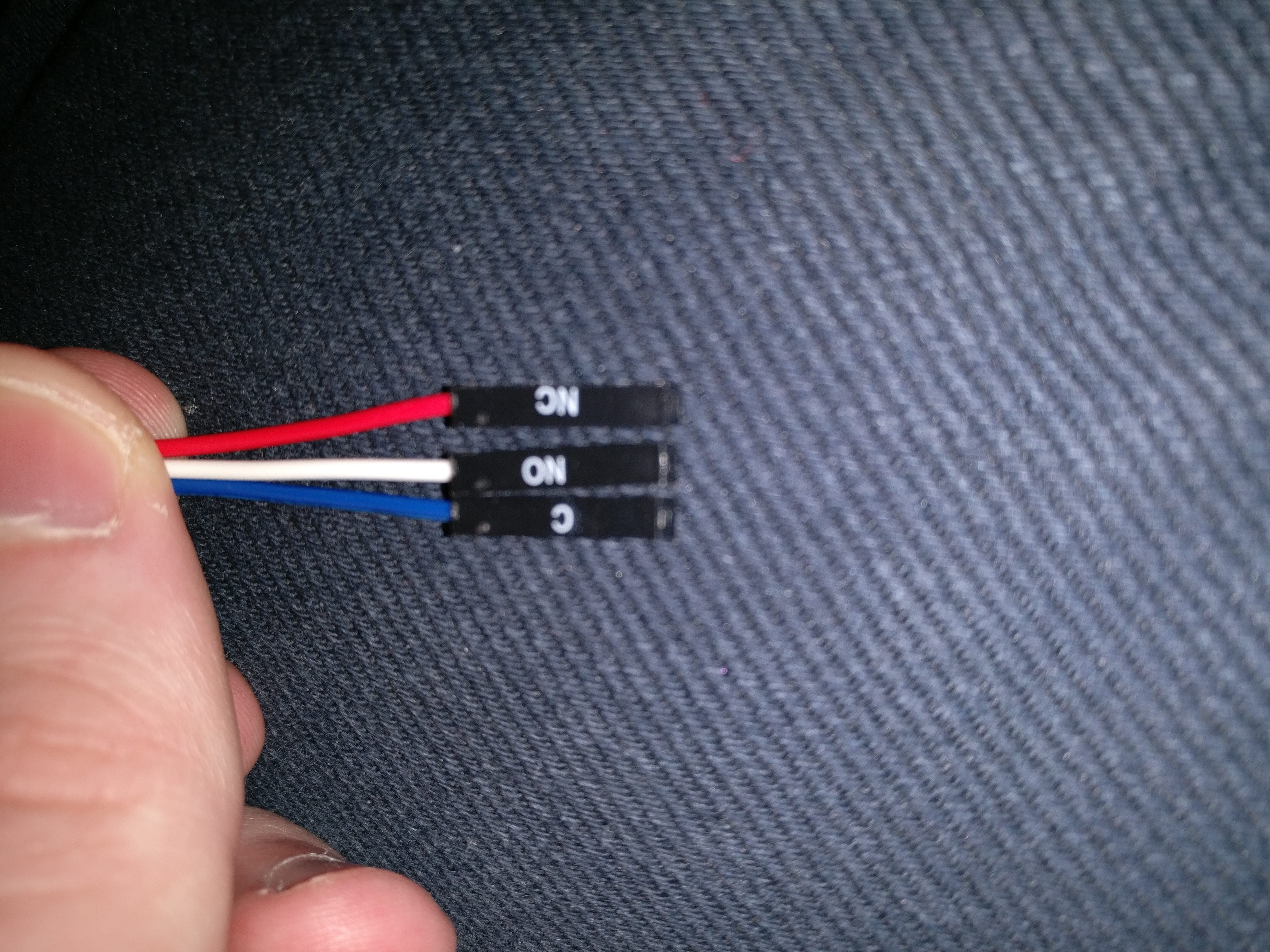

- Le boitier possède un interrupteur détecteur d'ouverture, et propose 3 prises pour cette fonctionnalité. Les prises sont marquées C (bleu), NC (rouge), et NO (blanc). La carte mère que j'ai commandé avec est compatible avec ce genre de système sauf qu'elle ne propose que 2 connecteur, un "signal" et une terre ("GND" ). Du coup, je ne sais pas comment câbler tout ça. Alors certains vont me dire que ça sert à rien, certes. Sauf que j'ai une fonctionnalité possible, alors autant l'utiliser, et puis en plus j'suis un tout petit peu maniaque. Du coup les "ça sert à rien", merci mais non. Vous trouverez une photo jointe présentant les fils qui sortent du détecteur d'ouverture (bouton poussoir monostable) du boitier.

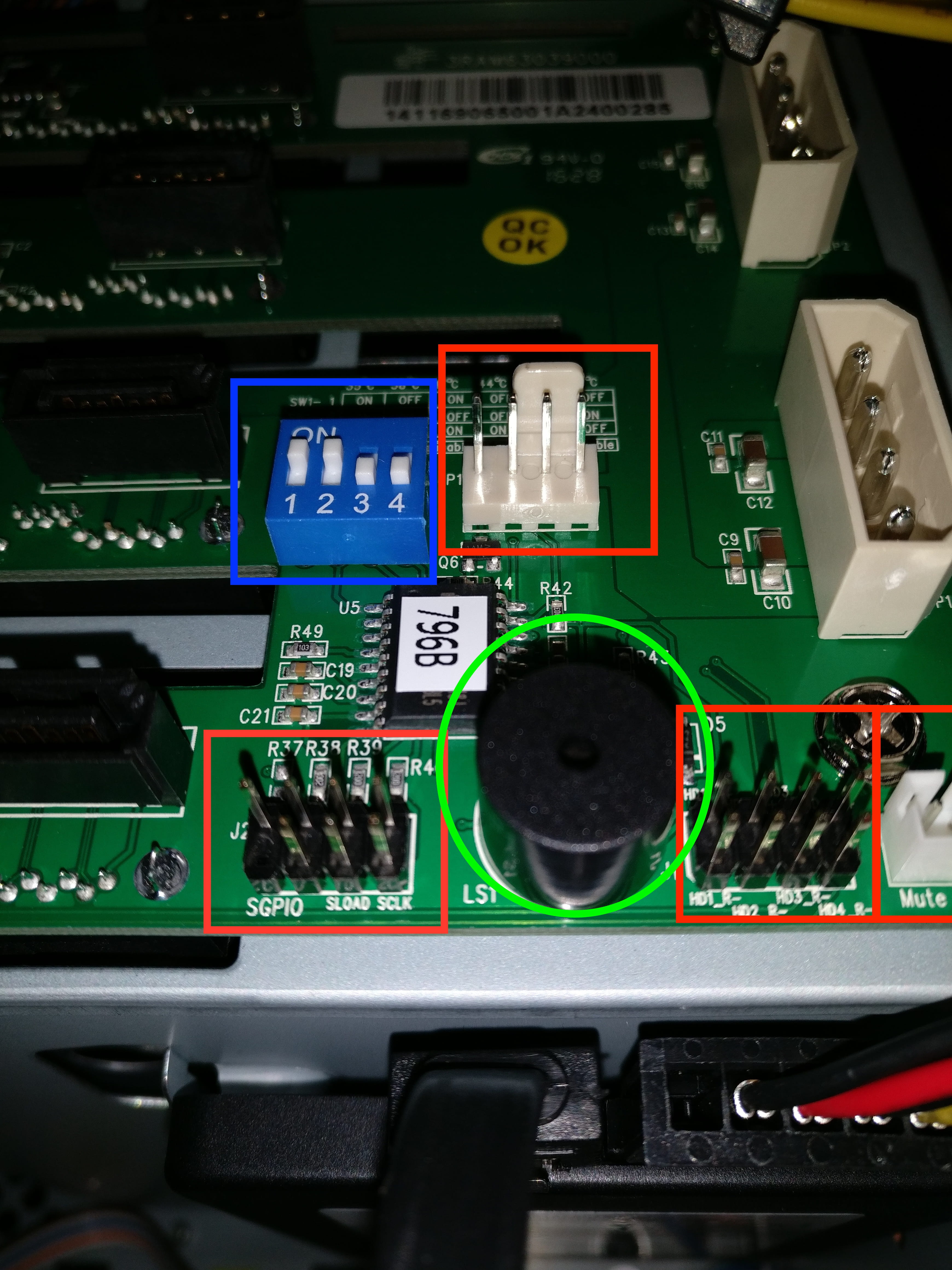

- Derrière les baies (les rack pour les disques de stockage), le boitier possède une sorte de carte, un circuit imprimé, qui permet la connexion des disques (4 sata et 2 alim). Mais cette carte possède aussi d'autre connectiques dont j'ignore l'utilité. Ces connectiques sont sous forme de pins, comme les connectiques de ventilateurs. Vous pourrez les voire sur l'image ci-jointe, encadrés en rouge. Pour les 4 pins sur le plastic blanc, en haut de l'image, je pense que c'est une prise de ventilateurs déportée. Pour les autres, j'ignore leur utilité. Toutefois, j'ai l'impression que la carte possède un bipeur (entouré en vert sur la photo) alors je me demande si certaines prises ne servent pas à ça (je pense notamment aux deux fiches sur plastic blanc tout à droite de la photo (désolé pour le cadrage)).
- Cette carte possède aussi une sorte d'interrupteur avec 4 boutons (encadré en bleu sur la photo), 4 comme le nombre de baies. J'imagine donc que chaque bouton correspond à un disque dur et qu'ils permettent d'alimenter ou non les disques, est-ce bien cela ?

Le dip-switch , sur la petite carte , semble correspondre à un seuil de température , voir ce qui est écrit juste derriere
Ca ne correspond pas aux disques .
Pour le detecteur d'ouverture :
C commun
NO normally open
NC normally closed
Il faut mettre C et , soit NO , soit NC (cela va dépendre comment la carte mere gère cela .
Il faut faire des essais ...

J'imagine que le "dip-switch" est le petit boitier bleu composé de 4 interrupteurs ? Effectivement il y a un tableau de correspondances avec des températures, on retrouve ce tableau sur la doc mentionnée plus haut.
Concernant le détecteur d'ouverture, du coup je mets le C sur la GND et ensuite il reste à déterminer le quel vas sur "signal" du coup si j'ai tout saisi.

A tout hasard , débranchez le switch d'intrusion.
Il pourrait bloquer la machine (je n'y crois pas trop , mais il faudrait essayer ) -
