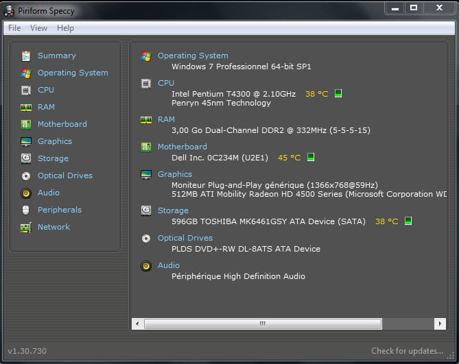

    Surveilles tes températures avec [downloadtelecharger-34066754-speccy Speccy].

    1. merci ; je vais faire des test cet aprem sur la carte graphique et reviendrai poster le résultat en fin d'aprèm.

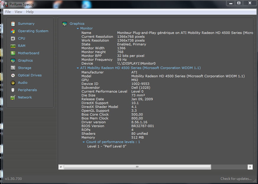

  6. les résultats du test fait par Speccy :
    je suis dans le doute car il semble ne pas y avoir de pblm de surchauffe.

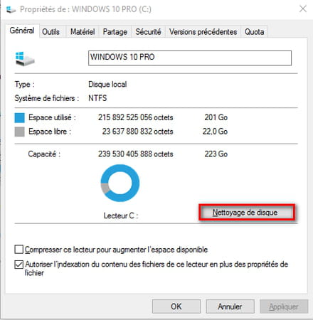

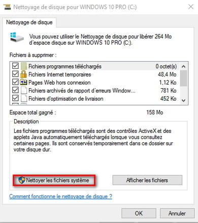

    1. Fais un nettoyage du disque C:\
      J'espère que le disque dur n'est pas plein.
    2. @Papounet17000le disque dur est très peu occupé (utilisé = 550 Go/596 Go)

    3. @Profil bloqué550 Go d'utilisé sur 596 c'est énorme.
      Pour que Windows fonctionne correctement il faut au minimum 15 % d'espace libre.
  7. @Papounet17000 : oups ! je me suis trompé. en fait c'est 550 Go de libre sur 596. Pourtant j'ai pas bu ce soir. enfin juste un petit apéro. lol.
