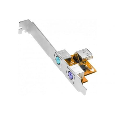

      sur le pc as-tu un connecteur de ce style
      1. non tout es en usb
      2. Modérateur
        @karimtraore2017pas beaucoup de solutions alors .... si ce n'est d'installer une carte PS2 sur un slot de la carte mère...
