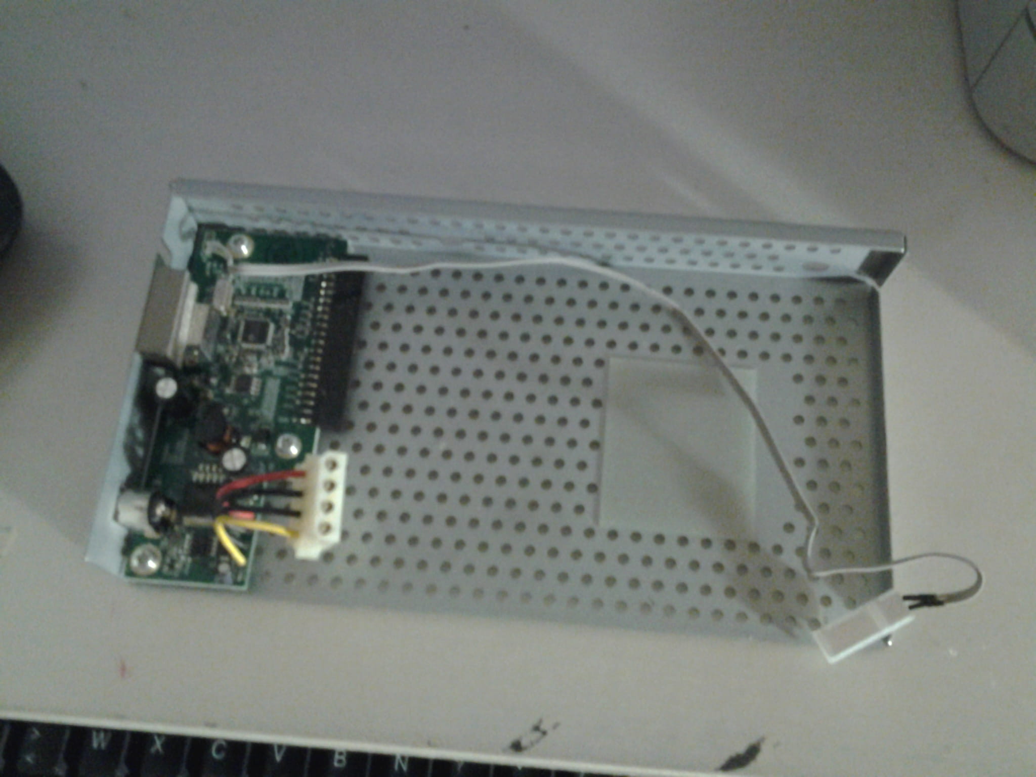

Il me plantait à chaque essai connexion, se mettait en route puis s'arrêtait.
J'ai enlevé sa boîte pour le mettre en direct mais il me faudrait un adaptateur.

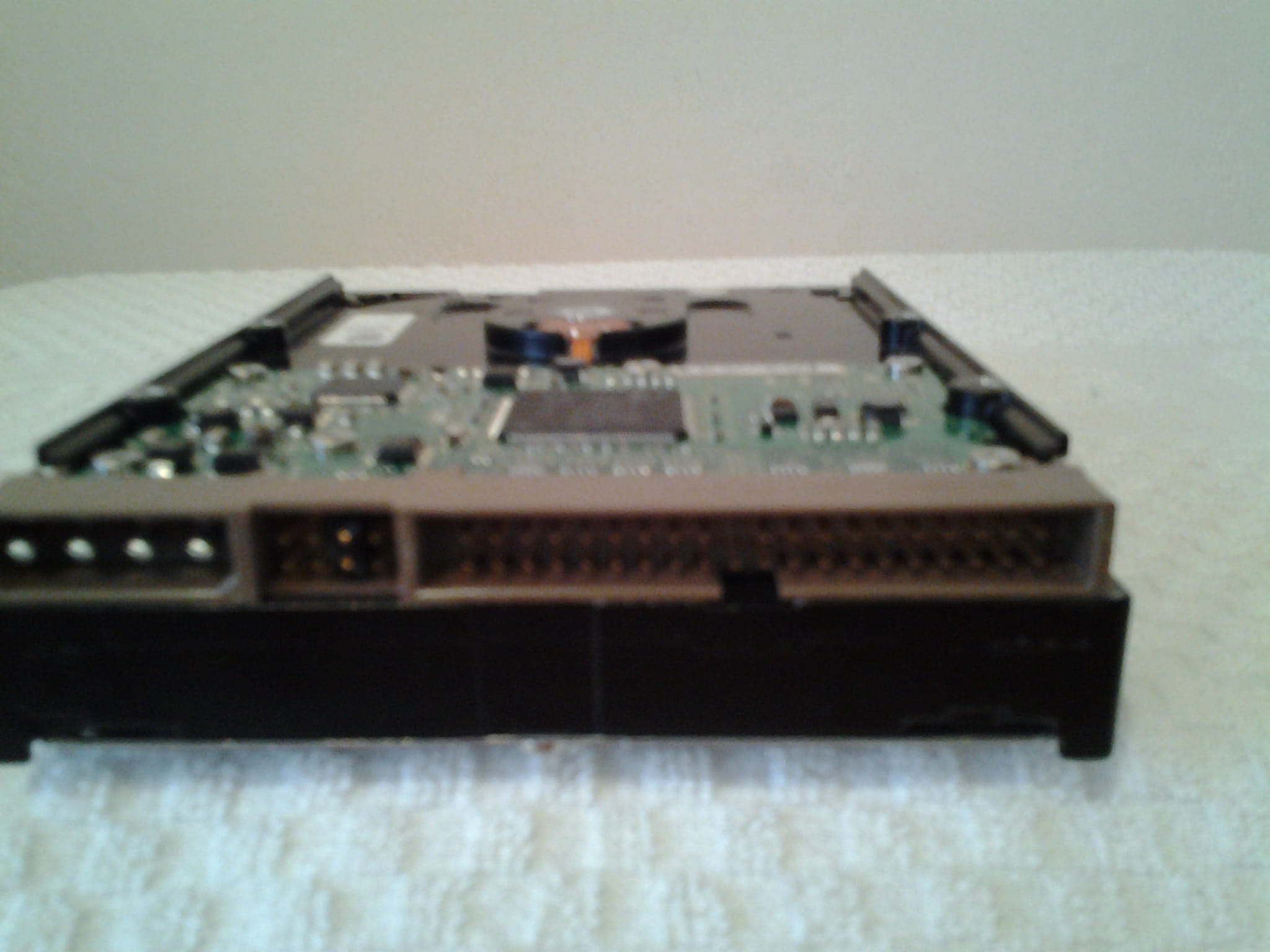

    Les photos sont super floues... mais ça ressemble plus à de l'IDE que du SATA.
    Il doit plus être tout jeune... il te faudra donc un adaptateur USB <> IDE
    Mais en direct... un peu plus embêtant si la carte mère ne supporte pas de l'IDE, car les adaptateurs SATA-IDE qui fonctionnent bien et correctement son rare et cher...

      Ce que je dis, c'est que si la carte mère n'a pas de port IDE natif, il faudra un adaptateur pour accéder au disque, type sata vers IDE mais c'est peu fiable en général.
      Le mieux reste un système IDE <> USB comme celui que tu semblais déjà avoir.
      Si le disque est mort, la dépense est "inutile"... car c'est presque le prix d'un disque dur neuf de plus grosse capacité en SATA.
      Quels sont les symptômes du disque dur précisément ? Il démarrait et s'arrêtait... du bruit particulier ? Un petit claquement se faisait entendre ?
