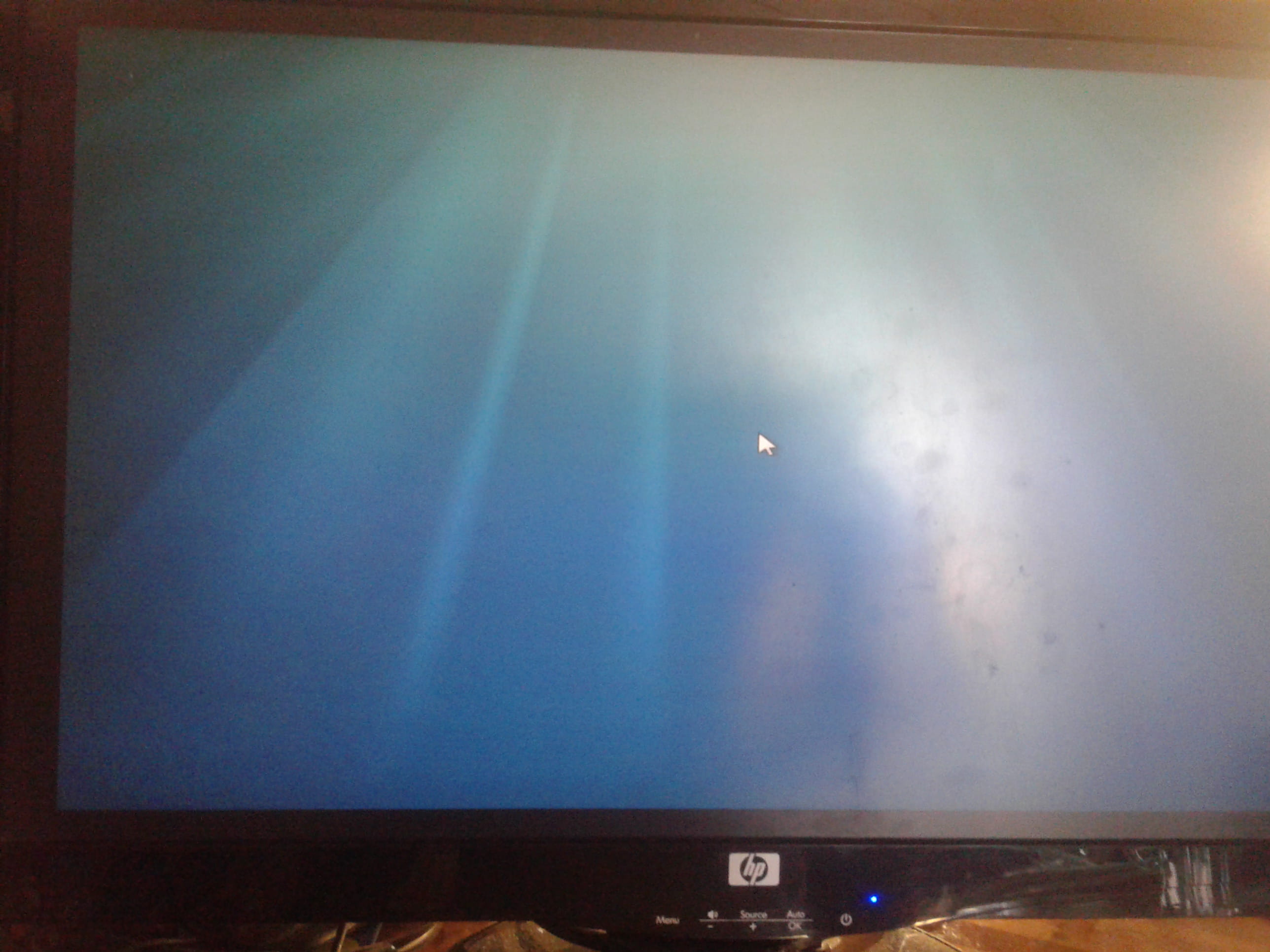

Impossible de lancer Windows lorsque je veux lancer le diagnostic ou mode sans échec l écran reste bleu rien ne se passe....quelq'un a une idée Svp. Merci d avance

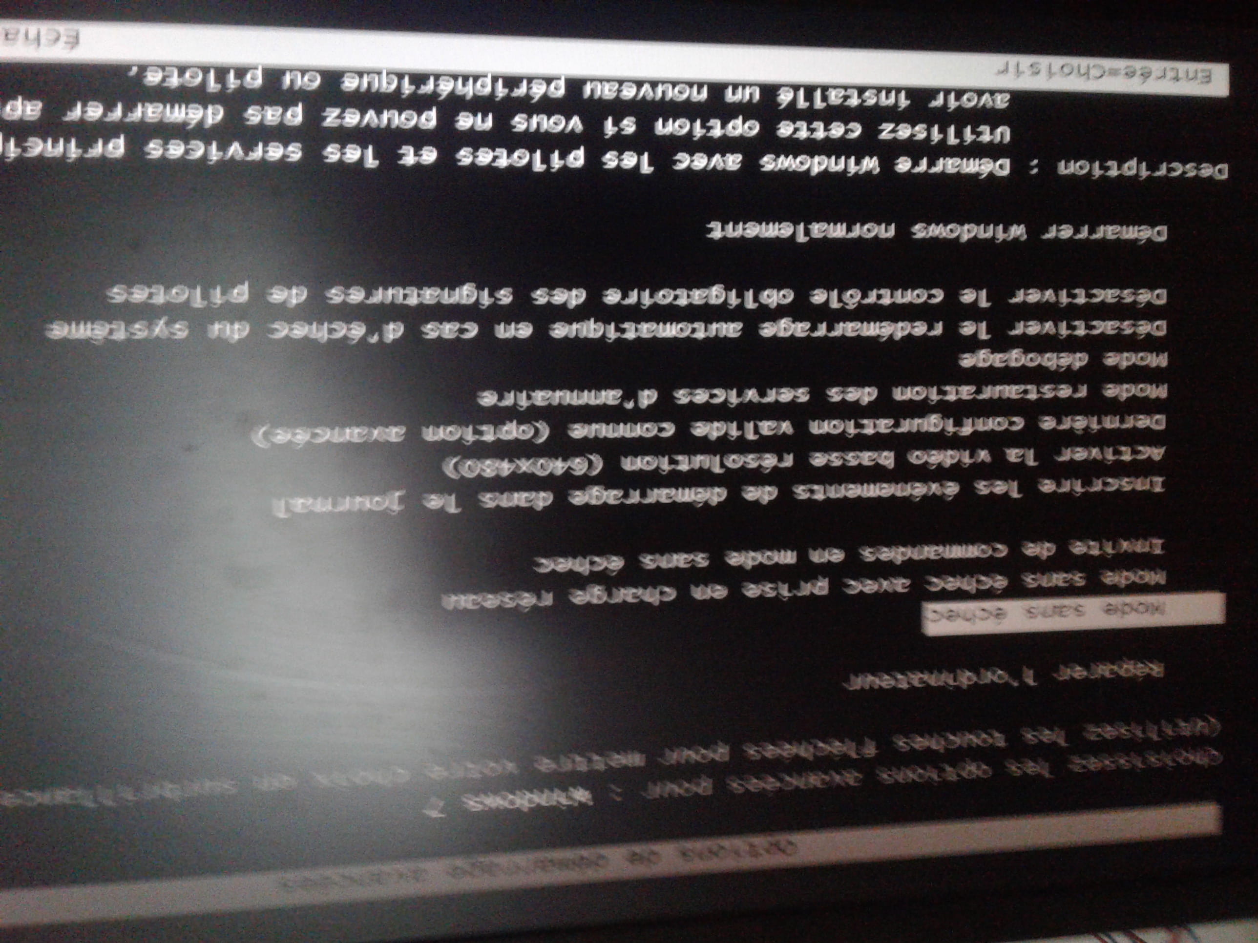

    1. Merci pour la reponse. Lorsque je l allume il me propose ces 2 choix. Si je clique sur démarrer Windows normalement il me remet sur cette page au bout de 15 s et si je clique sur l autre il me met l écran bleu et plus rien
      1. Peux-tu essayer cet écran sur une autre machine, ou un autre écran ( TV...) sur cette machine ?

        1. Alors verdict ce n est pas l ecran aucune commande ne fonctionne meme tout ce qui est dans F8 me renvois dans la page lancer le diagnostic ou lancer Windows...
          Y aurait possibilité d accéder au ms dos au démarrage ?

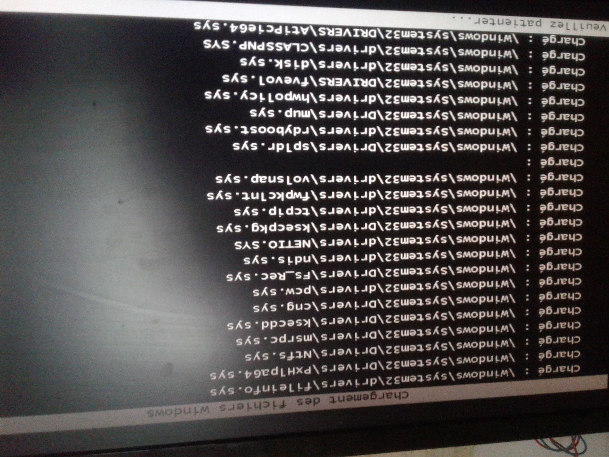

        1. Aucun ne fonctionne il me renvois sur la page lancer Windows normalement ou lancer ...
          Sur cet écran il beugue et me renvoi sur la même page...
          1. G au moins acces a ca si ca peut etre utile

            1. Alors g 2 prises pour l ecran mode sans echec il commence par l ecran que je t ai mis plus haut puis bloque etbme remet sur la page lancer windows normalement ou lancer le....pas de cd DVD ou disquette de brancher et les condensateurs sont ok...Merci pour le temps consacré
