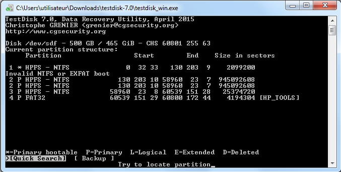

        J'en suis au numéro 5 de l'étape "Réparer son disque dur" du tuto testdisk. Donc après analyse par test disk, j'obtiens ceci.
        Que dois-je faire après ? Est-ce qu'il y a bien la partition raw manquante ? Faut-il déjà réécrire la nouvelle table des partitions ?
        Je ne sais pas si je suis claire...
        Voici une copie d'écran.
        1. Faire Quick Search
      2. Alors j'ai fait la recherche et la recherche approfondie.
        J'ai l'impression qu'il n'y a pas tout, si ?

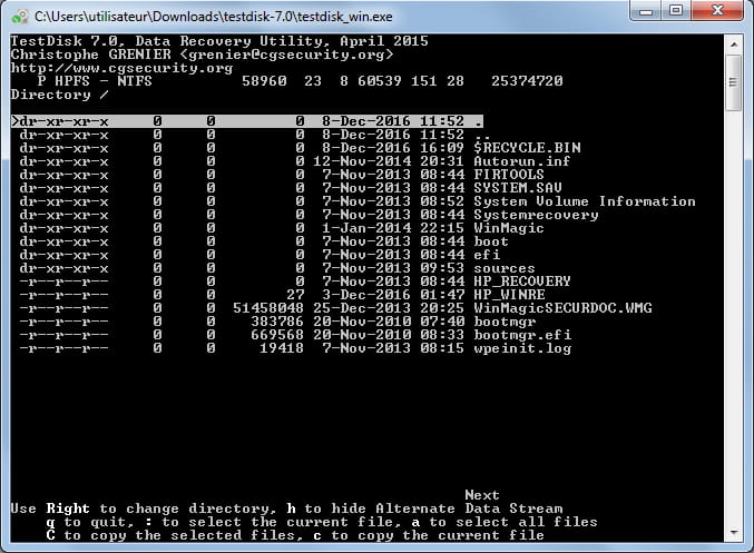

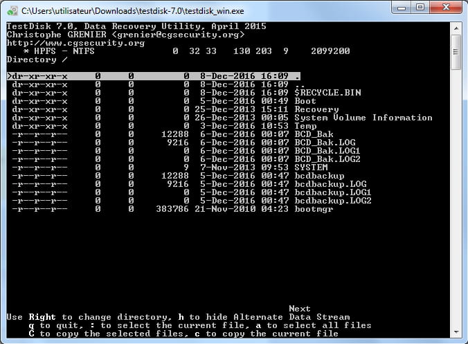

      3. J'ai fait l'étape write, du coup, la partition qui était en Raw apparait désormais non allouée...par contre, je ne vois aucunes données quand je fais P. Voici ce qui apparaît dans chacune des 3 partitions...c'est très peu.
        J'ai toujours l'impression qu'il manque la partition entière de 450 Go...
        Voici les 3 copies d'écran :
        "Partition 1"
        "Partition 2"
        "Partition 3"
        Dois-je essayer de réparer le boot, est-ce que ça aiderait à retrouver ce qu'il manque comme données ? Ma soeur désespère...

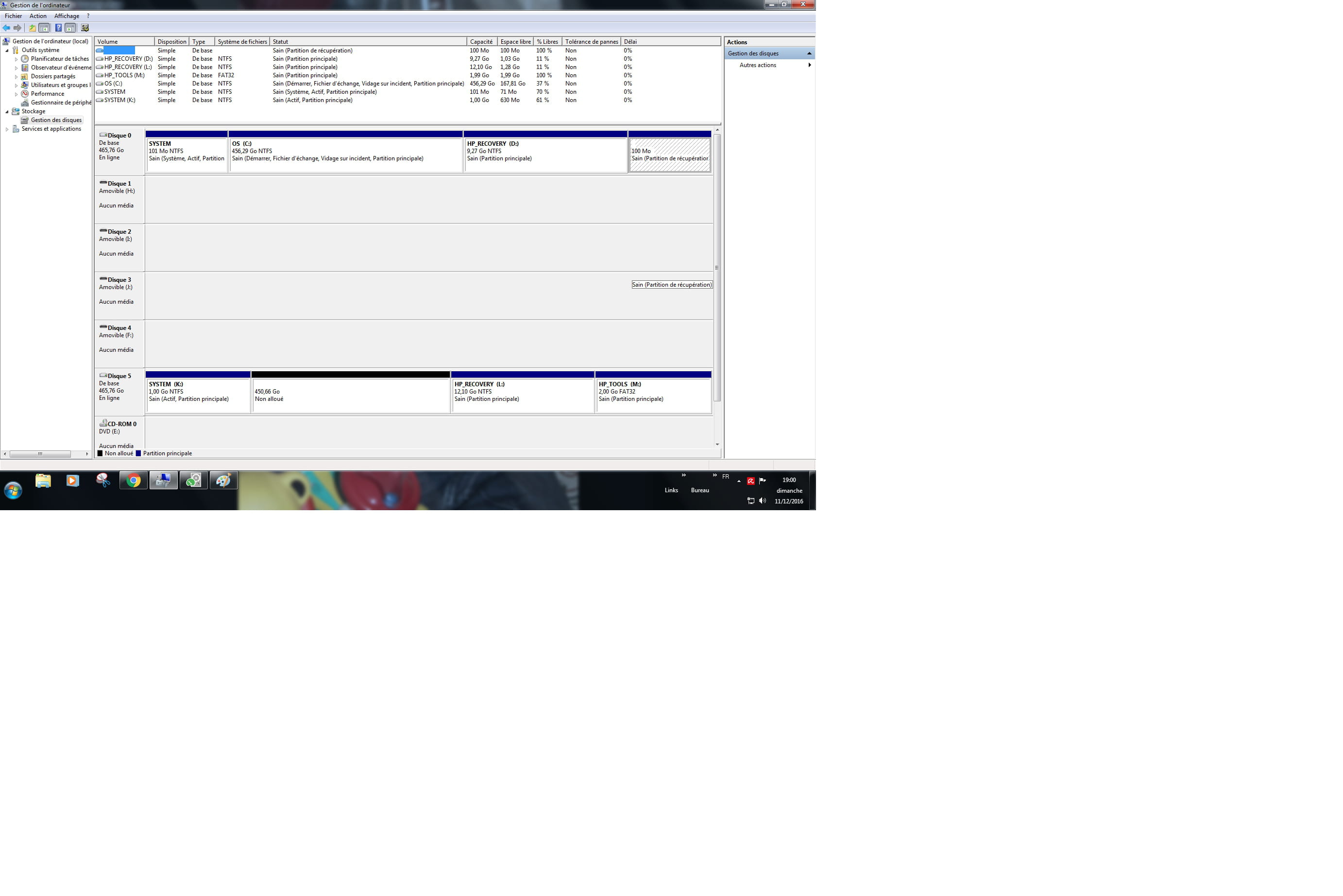

          Je choisis donc le disque sdf qui pour moi est le bon. Le sda étant celui du PC à partir duquel je recherche les données du "corrompu". Les autres drives étant seulement des partitions...
          Cf gestion des disques où mon disque malade apparaît comme disque 5 et la partition manquante apparaît désormais comme non allouée après les manipulations précédentes avec testdisk et l'étape réécriture de la table des partitions.

        4. Voilà le résultat après la quick search :
          1. Fait p sur chaque partition
          2. A ce stade, quand je liste chaque partition, ça donne la même chose pour les 3 partitions que dans mon message du 09/12/2016 à 22h16.

            Faut-il que je récupère l'iso de mon disque malade à l'époque où la partition manquante était au moins reconnue par windows en raw et non en non allouée...
          2. @VirgolargoC'est un peu la cata, cela voudrait dire que la partition manquante est totalement vide.
            En regardant l'image des disques du post 20, je n'avais pas fait attention au fait que la partition n'était pas allouée, donc il faut essayer de récupérer l'iso comme tu le suggères et après réessayer avec linux
