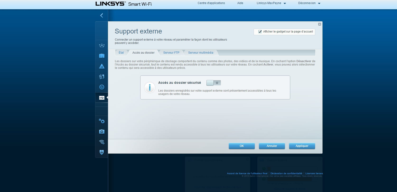

Si tu lis bien c'est ULTRA CLAIREMENT écrit que si je n,active pas le contrôles alors TOUS peuvent accéder au fichier.

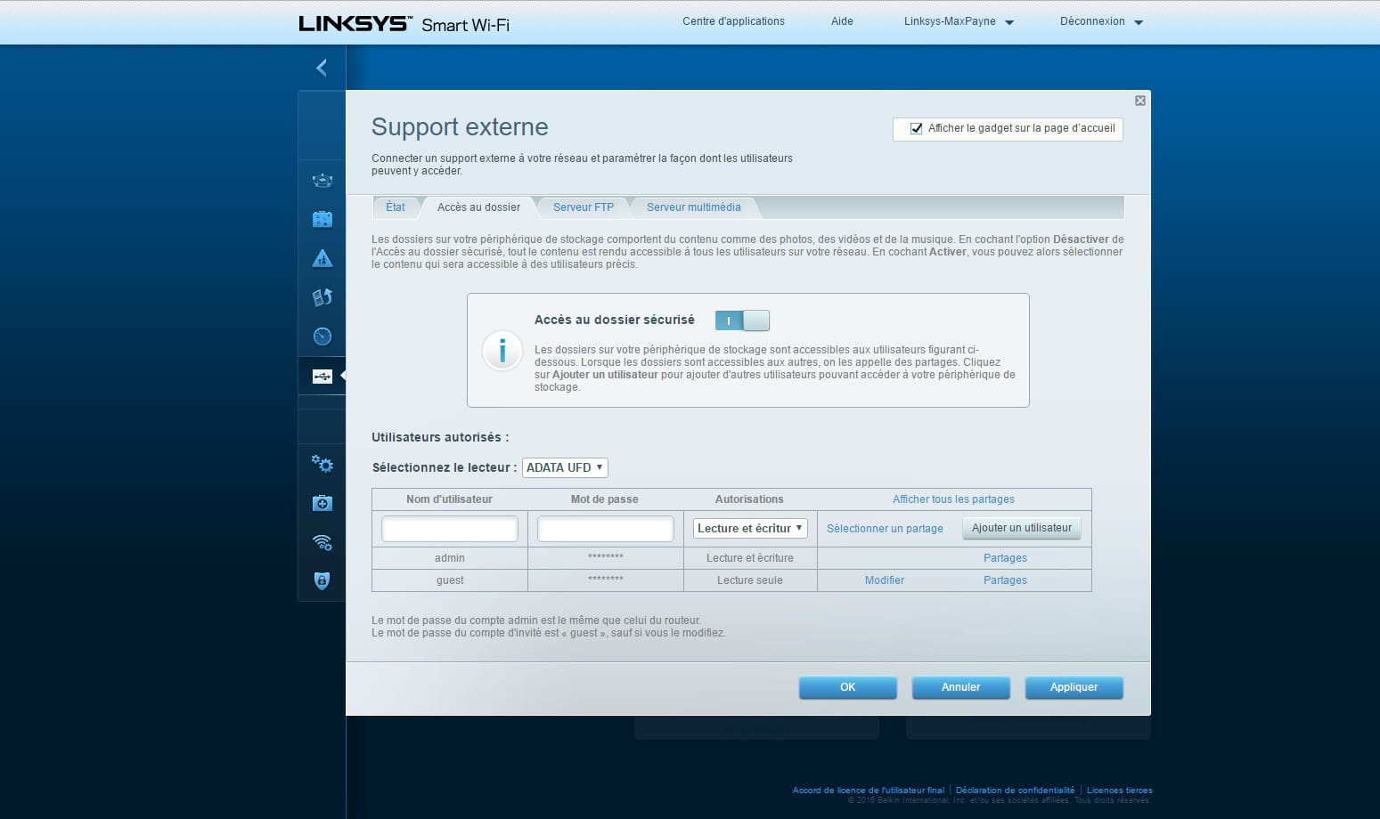

Salut brupala,
Je ne me considère pas un pro du réseaux mais j'ai je ne suis pas à mes débuts non plus. Mais pour te répondre dans le routeur j'ai oui il y a une section pour donné des droits a des utilisateurs, mais cette option est a OFF car si l'option n'est pas activé, alors TOUS LE MONDE à accès a voir le disque dur ou clé USB.
C'est écris exactement mot pour mot et je cite:------- Les dossiers de votre périphérique de stockage comportent du contenu comme des photos, des vidéos et de la musique. En cochant l'option Désactiver de l'accès au dossier sécurisé, TOUT LE CONTENU est rendu ACCESSIBLE à tous les utilisateurs sur votre réseau. En cochant Activer, vous pouvez alors sélectionner le contenu qui sera accessible à des UTILISATEURS PRÉCIS,
Ensuite c'est écris plus bas de l'option FERMER: Les dossiers enregistrées sur votre support externe sont présentement accessibles à tous les usagers de votre réseau.
Comme dit plus haut, mon anien routeur et mon nouveau routeur sont tout les 2 des linksys et ils ont les 2 la MÊME plateforme.
J'ai repris le vieux routeur mais avec mon ordinateur portable et je ne suis pas capables de modifier le disque dur du routeur ET POURTANT AVANT HIE je pouvais le faire.
Et pour ta 2em demande, oui la clé fonctionne bien sur mon ordi.
J'ai accès à ma clé USB. Je peux écouter des films avec tout ce qui est brancher sur mon réseau.
Le problème est que je ne peux pas écrire ou supprimer ce qui est sur la clé USB.
avec le PC non plus ?
je pense qu'il faut que tu actives un contrôle par utilisateur sur le routeur, sinon, tu ne contrôles rien, la preuve.
c'est ce qui se fait sur un NAS digne de ce nom.
Après,
tu ne devrais pas monter des clés NTFS dans ces appareils uniquement FAT.
La preuve c'est que le routeur créee des ident d'utilisateur qui ne sont pas les mêmes d'un routeur à l'autre, il vaut mieux que tu contrôles toi même, quitte à rentrer un compte utilisateur et un mot de passe quand tu te connectes en CIFS.

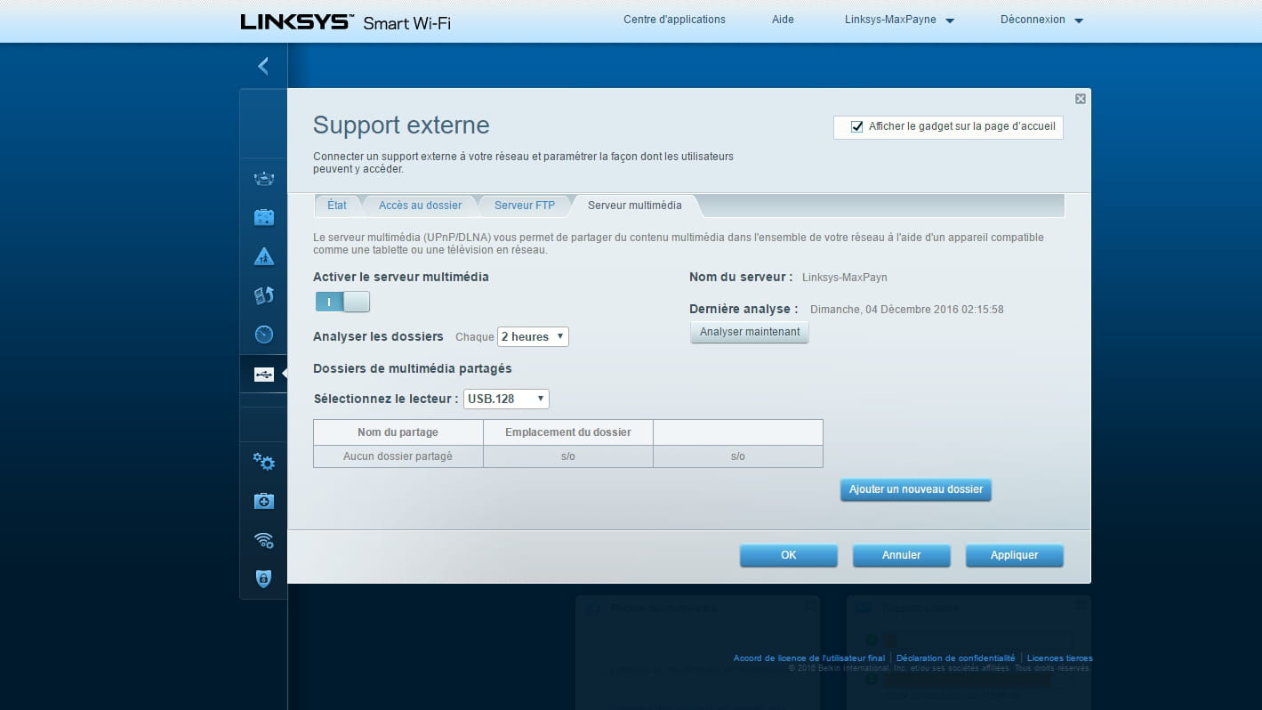

En fait tu essayais quoi avant ?
Tu passais par le dlna ?
aussi,
le ftp ce n'est pas pour les voisins ...
c'est un protocole d'accès aux fichiers parallèle à CIFS (le disque réseau), mais indépendante du système de fichiers car CIFS est lié à windows, ou à Samba sur les systèmes linux (par exemple ton routeur et la plupart des NAS).
le lecteur dlna permet juste de lire les fichiers et dossiers en effet, pas de les écrire.
Tu progresses, mais tu as encore beaucoup de choses à apprendre sur les fichiers en réseau.
Fais attention au NTFS sur une clé USB, il ne sera pas forcément lu et écrit partout.
Enfin,
un jour, tu seras bien content d'avoir les comptes utilisateur à ta disposition.
