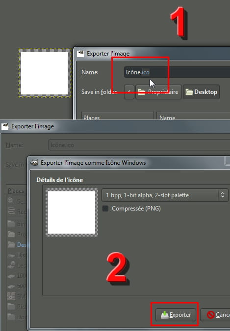

  2. Luke1 Messages postés 18751 Date d'inscription   Statut Contributeur Dernière intervention   5 435
    Avec Gimp c'est pas plus difficile et ce que je voulais juste dire c'est que télécharger ce logiciel pour si peu aurait été beaucoup...
    Il suffit là aussi de faire l'image puis:
    - Aller dans Fichier --> Exporter --> nommer (j'ai juste marqué Icône) et juste après le nom mettre .ico (le point et l'extension ico sinon ça ne marche pas) --> cliquer sur Exporter de la fenêtre qui s'ouvre et c'est fini...
    Même chose on peut faire des icônes de n'importe quoi...
    Luke.

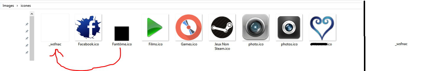

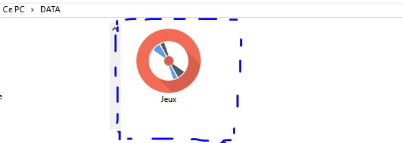

  3. lmc-3 Messages postés 688 Statut Membre 113
    Au cas où vous ou quelqu'un d'autre connaisse toute fois la solution miracle, voici à une explication illustrée de de ce qui se passe et de ce que j'aimerais faire (à droite c'est bien un montage):
    l'icone affichée en blanc de _wsfnac est l'ico affichée en noire "Fantôme".
    NB: le résultat devra être la transparence pour n'importe quelle fond coloré, que des bordures s'affichent pour les documents des icônes ne m'importent pas, ce sont leur absence sur les fichiers sur lesquels je les utilise qui m'importent.
    PS: j'ai volontairement coché une demande de l'affichage des extensions connues et j'affiche (justement...) également les fichiers cachés.
  4. Luke1 Messages postés 18751 Date d'inscription   Statut Contributeur Dernière intervention   5 435
    Sur Windows 10 je ne sais pas ce qu'il faudrait faire mais pour essayer de donner une idée, non testée sur Windows 7 non plus, il y avait sur XP la fonction de cacher l'ombre sous les menus qui aurait pu aider à masquer le contour des icônes...
    A priori avec Windows7 les icônes apparaissent en transparence et sans bordure:
