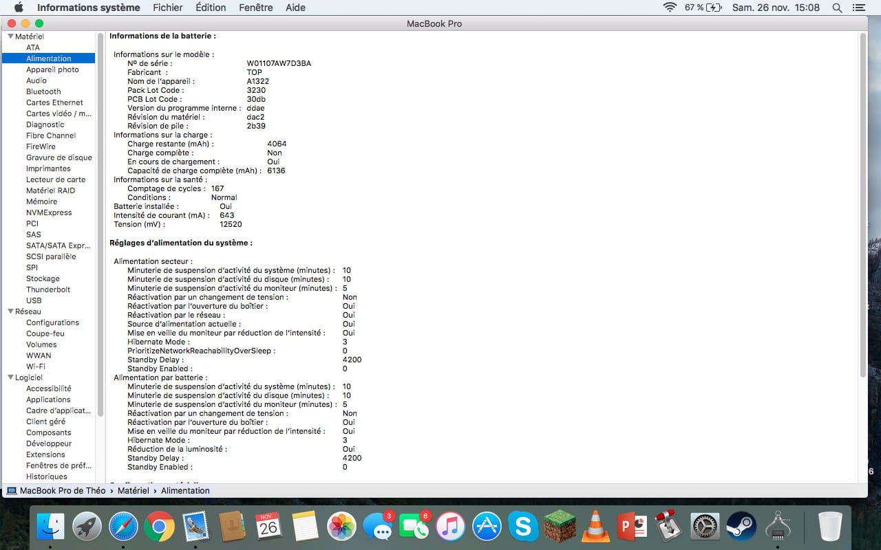

Afin de savoir si ta batterie a beaucoup vécu, applique ceci et donne nous le résultat par une copie d'écran:
Nombre de cycles de la batterie des ordinateurs portables Mac
Ritchi -
Merci pour cette capture mais j'ai juste oublié de te dire qu'il fallait recharger à 100% la batterie pour que les chiffres soient significatifs.
En effet, quand le Mac indique 100% de charge, il suffit alors de faire la multiplication des deux valeurs suivantes:
- valeur indiquée par "Charge restante (mAh)"
- valeur indiquée par "Tension (mV)
et de la comparer à la capacité de la batterie lithium polymère intégrée de 74,9 Wh annoncée ici par Apple pour un MacBook Pro Retina 13" début 2015 (mais est-ce bien celui-là?).
Et voici comment interpréter ce calcul:
Imagine que tu as fait la capture d'écran précédente avec la batterie annoncée pleine à 100% par ton Mac.
Faisons le calcul précédent:
- charge restante = 4064 mAh = 4,064 Ah
- Tension = 12520 mV = 12,520 V
Résultat = 4,064*12,520 = 50,88 Wh
Conclusion: Ta batterie serait donc à seulement 50,88 / 74,9 = 67% de sa capacité initiale!!
Ritchi -
Ce n'est pas le retina, le miens est le 2012.
Avec ma batterie a 100% ca me donne 6,134x12,299=75,44 environ -
