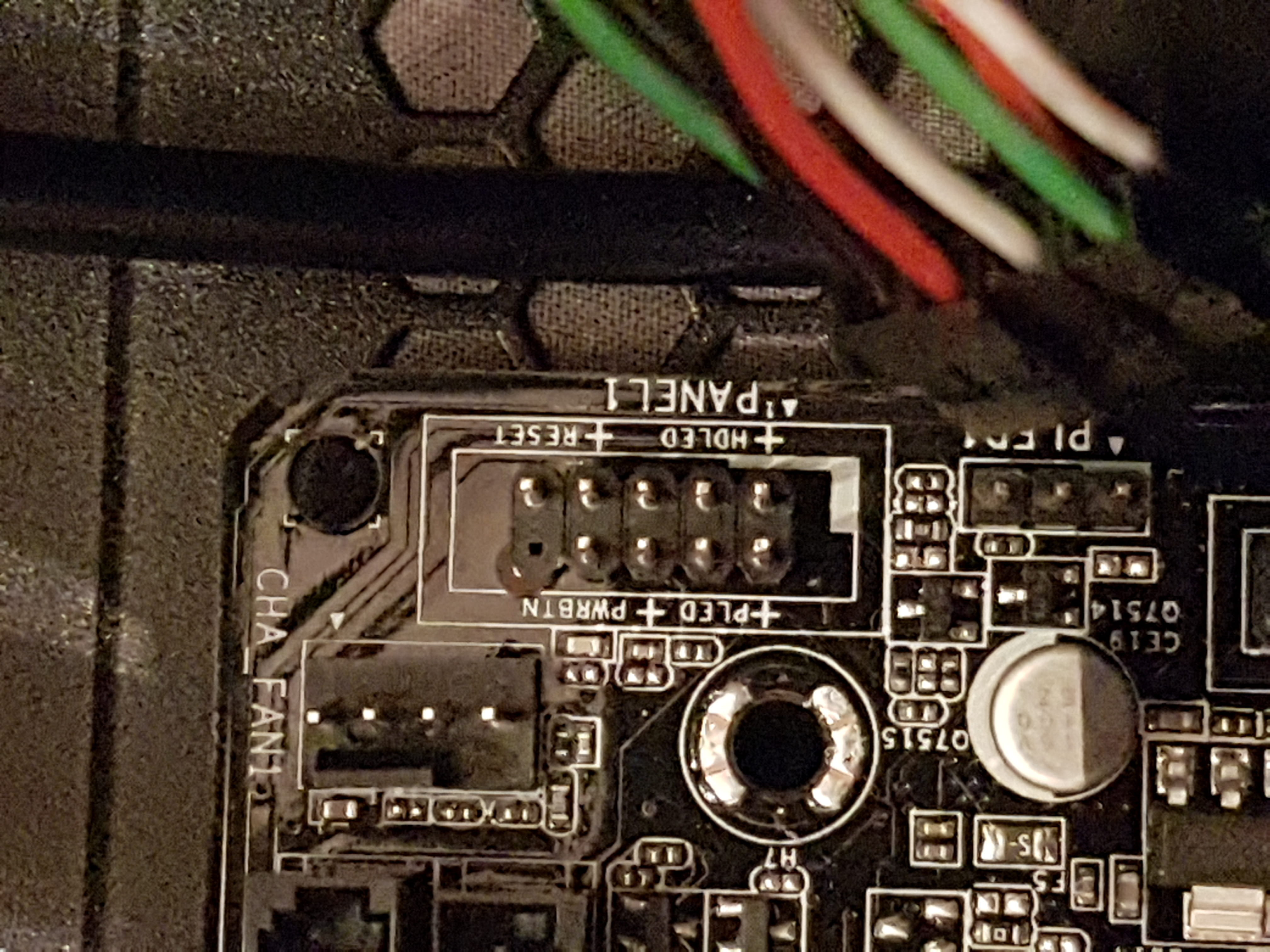

    1. Une Asus rock B85 anniversary pour les photos je vais essayer denvoyer ça sinon les 9 broches se situe en bas à droite de la carte mère

      ça c'est le connecteur pour les boutons et led de ton boitier
      pled = led de power
      hdled = led d'activité disque dur
      reset = bouton reset
      pwrbtn = bouton power

    2. Mes fils sont sont HDD Led et l'éducation power + et - et reset mais pas de powerbtn mais power switch

      pwrbtn = power switch
      reset = reset
      hdd led = hdled
      l'education power ^^ = pled
    4. Merci de ta reponse cest gentil mais malheusement cest ce que je penser et ca ne marche toujours pas aucun signe de vie ..

      pour tester si le bouton power est defectueux branche le reset a la place du power et appuie sur le reset pour essayer de demarrer le pc

      c'est pareil que sur la cm
    2. Oui mais il dise que les 9broches doivent être utiliser hors mes câbles en font 8 ensemble

      non y a une broche gnd en rab
      tu peux connecter le reset dans un sens ou dans l'autre
      mais de toute façon ça ne semble pas etre ça la cause de ta panne
