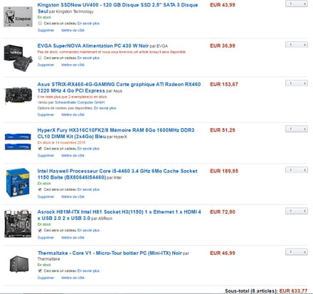

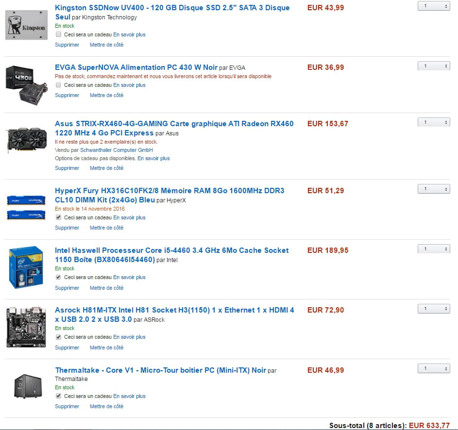

J'ai décider de monter un pc gamer a 600 euro,
Qu'en pensez-vous ? est-ce bien équilibrer au niveau des composant ?
Sachant que je ne jouera pas au graphisme maximal, Merci !
  1. Salut.
    La configuration me parait bien.
    Ton alimentation est peut-être un peu faible si tu veux faire évoluer ta machine et je me demande si tu ne vas pas manquer de place pour passer la carte graphique dans un boitier M-ATX (je n'ai de que des boitiers ATX).
    Sinon, je te renvoie sur 2 vidéos d'Aurélien_Sama qui a fait 2 configs de PC Gameur :
    Une à 400€ : https://www.youtube.com/watch?v=ccmkdR0RYtY
    Et une à 800€ : https://www.youtube.com/watch?v=gBAp96Du0UE
    En sachant que ton budget est entre les 2, tu peux piocher entre les 2 configs pour trouver ton bonheur.
    En espérant t'avoir aidé.
    Flo59Flocon
    1. Daccord, je te remercie, dans ce cas, jai vais prendre une 500W pour etre tranquille
      Sinon pour la carte graphique je me suis renseigner et sa rentre a 2cm pres lol
      Ps: mon boitier et ma carte mere son des mini-ITX petite erreur de rien du tout ;)
