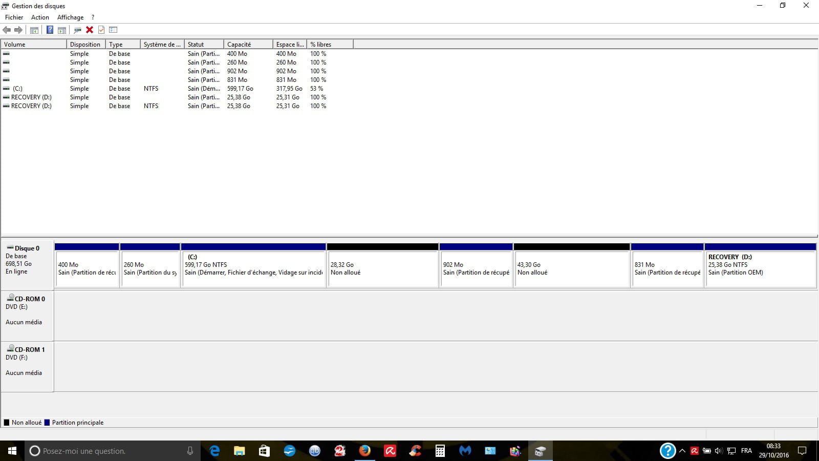

C'est simple, je n'arrive pas à éteindre des partitions de mon disque dur.
Voici l'image explicative :
Vous voyez le soucis ?

    C'est le Bazar ton disque... l'étendre (pas éteindre) davantage ton disque, ce n'est pas possible physiquement, tout est déja fait en partition... il faut bien comprendre que tu ne pourras pas "AgrandiR" ton disque de 750Go. c'est comme une maison, tu peux faire des cloisons dedans mais le volume global reste dans l'enceinte... on ne fait pas d'autres cloison en dehors de la maison.
    Les partitions que tu as sont bien étranges, et pas judicieuses... tu as plusieurs "Recovery"..?? des "non allouées" minus, ça ne sert à rien, un disque C: énorme...??? un petit disque D: qui est une partition OEM donc elle contient ce qu'il faut pour recharger un PC si le contenu est bien entier..?? et d'ou vient-il..?? il n'est peut etre pas pour ton PC..?
    J'ai l'impression que ce disque vient d'un autre PC.. et que tu as voulu rajouter des choses du tient... et aussi créer des partitions qui sont non allouées, elles attendent d'être formatées pour pouvoir etre utilisées... 28 et 43Go trop petit...
    Il faudrait...à mon avis... refaire tout ça... tu établi un plan sur le papier des différentes partitions que tu voudrais réaliser, avec des tailles raisonnables, avant de passer à l'action... ce disque est-il destiné à un PC...? est-il sain.?
    Sachant que Windows va dans le disque C: 125Go suffisent D:300Go contient tes données perso... E: 200Go contient tes programmes F: 125 pour tes sauvegardes... voilà une idée des choses qui peuvent etre ajustées pour arriver juste... en utilisant des partitions.. ce qui est prudent.
    L'installation de Windows créera une partition cachée de 100Mo pour le Boot Manager, lors de l'installation..

      Or, j'ai vu que toutes ces partitions existaient déjà, et je ne pouvais réduire le Disque C (incroyable !).
      Ce que je voulais faire, c'était supprimer toutes ces partitions inutiles pour les rassembler et créer l'exemple de partition que tu as donné.
      Or, je ne peux rien supprimer.

        -- Pour moi, il faut conserver les trois partitions du début, tel quelle, car elles servent à démarrer ton Windows, cependant, tu pourrais réduire la taille du disque C: selon ma description d'hier soir...
        --- Cette réduction de taille, tu pourrais la faire sous windows, c'est plus prudent... Tu fais (Touche Windows + R) et tu tape diskmgmt.msc ton gestionnaire de disk apparait... tu clic droit sur le disque C: "Reduire le volume" il calcul un peu et tu réduit au maximum possible...
        -- Ton disque D: est un "Recovery" était-il là à l'origine..?? si oui, il faut le garder et lui enlever la lettre D: (aucune lettre)
        S'il n'était pas là, il est inutile pour ton PC...
        Tu fait ça et ensuite tu revient ici en mettant une image de tes disques, comme au début.. selon tes projets, il faudra formater le reste en plusieurs partitions.. de tailles à peu près égales.

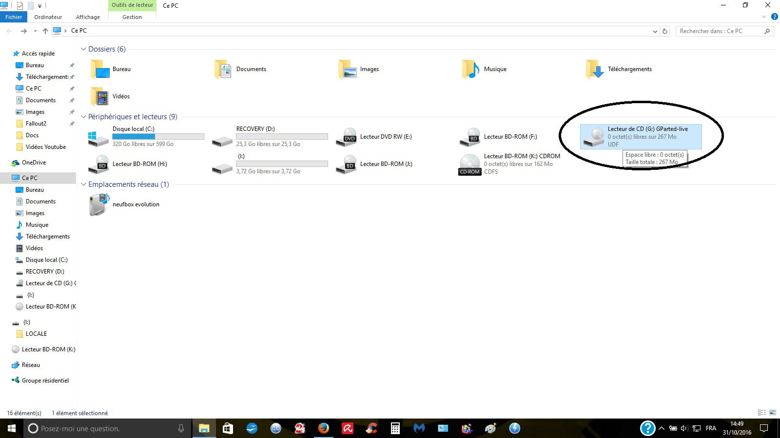

        1. J'ai utilisé le logiciel pour monter l'image, tout a fonctionné, sauf que je ne sais pas faire la suite, rien ne se fait automatiquement, voici l'image :
