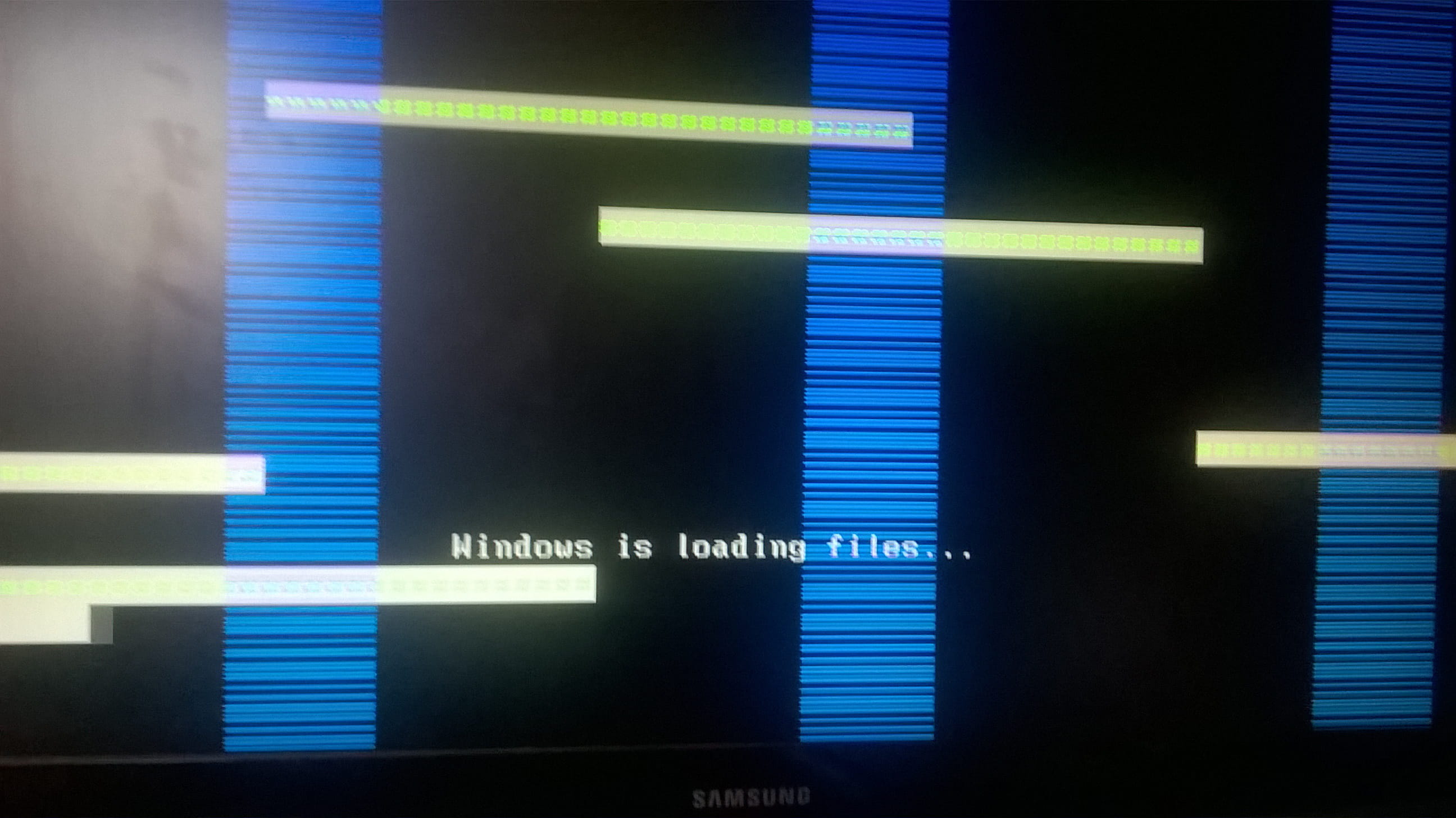

mon pc qui tournait bien jusqu'à maintenant a planté, et depuis hier je tourne en boucle avec les écrans ci-dessous, et en très mauvaise qualité.
donc en gros après le premier plantage l'image s'est dégradée mais j'avais encore accès à l'écran de démarrage de windows, mais après avoir rentré mon mot de passe, l'image se détériore complètement et le pc plante (écran vert ou blanc.. puis un bref écran bleu de la mort avec le code d'erreur 0x000000 quelquechose). Après avoir insisté plusieurs fois je me retrouve sur la page windows boot manager (photo1), j'insiste plusieurs fois mais sans résultat.

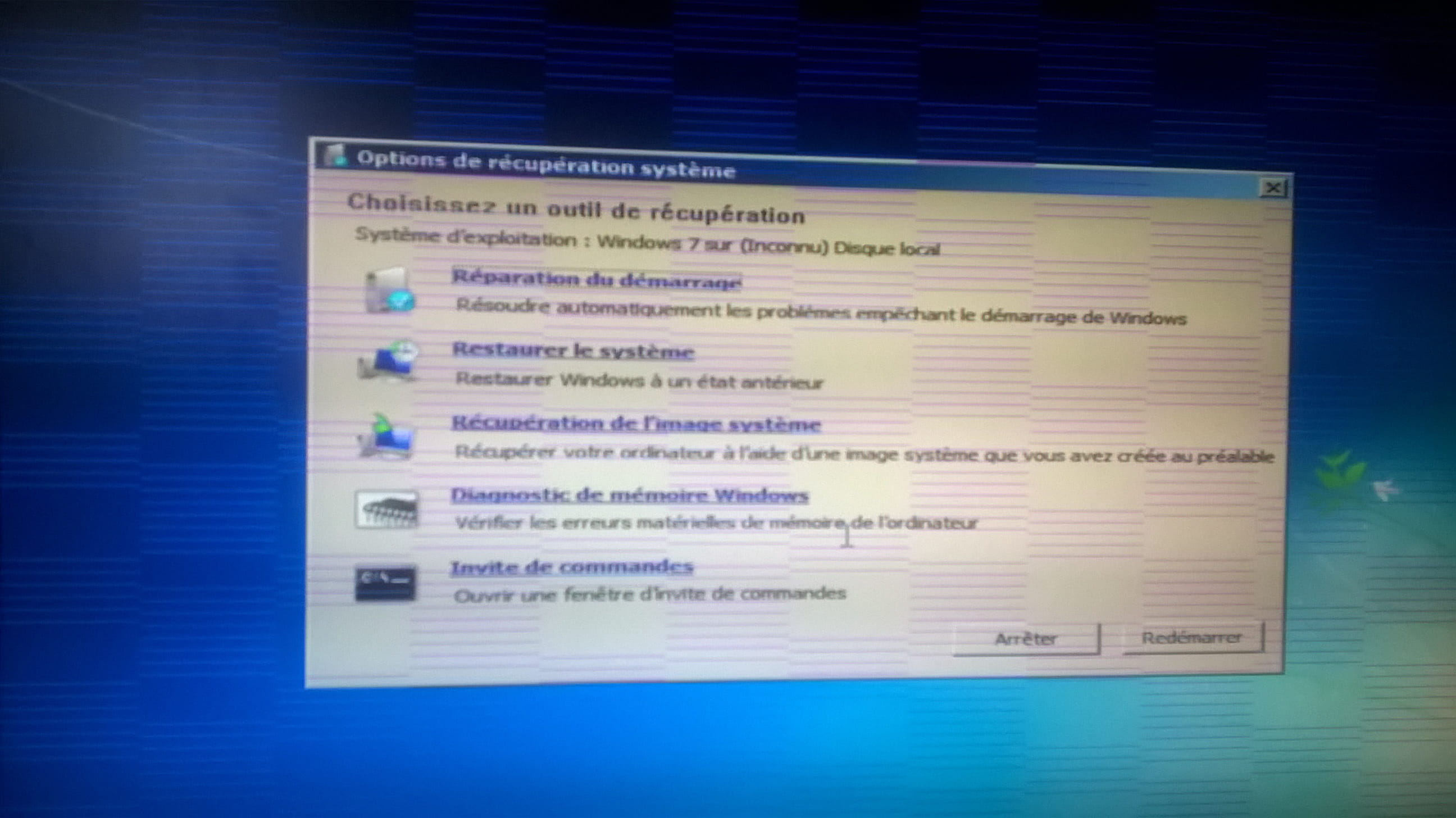

Donc le bureau et de nouveau inaccessible, j'accède donc au BIOS pour démarrer le pc via le CD de récupération que j'ai eu le temps de créer, là j'ai pu faire une premiere réparation du démarrage (qui n'a visiblement pas fonctionné) et désormais, j'ai le message d'erreur suivant:
- quand je tente la première option, "restaurer le système", j'ai le message suivant : "une erreur inattendue s'est produite : paramètre incorrect (0x80070057) fermez le programme de restauration du systeme puis reessayez
- la récupération d'image ne fonctionne pas non plus car windows doit formater le disque sur lequel se trouve l'image
- j'ai enfin essayé essayer de rentrer la commande chkdsk dans l'invite de commande pas de résultat non plus !!

Tes premières captures d'écran montent pas mal de lignes bleues tu disen gros après le premier plantage l'image s'est dégradée
je me demande si ta carte graphique n'a pas un problème.

oui c'est ce que je pense également comment en être sur?
ModérateurSoit tu la testes dans un autre ordinateur fixe ou si tu en as une tu installes une autre carte graphique il en existe en entrée de gamme à 30€ (moins cher que d'aller la faire tester chez un réparateur), soit si tu arrives à démarrer Windows tu peux la tester avec un logiciel.
