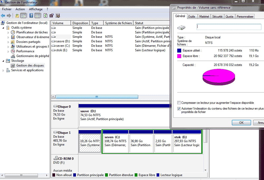

Une partition sans adresse...
config : Pc en dual boot : Win7_32bits / Linux Ubuntu 16.04_32bits
disk dur principal 500Go --> c: + e:
+ disk dur secondaire 75Go --> d:
j'ai découvert une partition étrange --> 20Go ... qui n'appartient ni à Win7, ni à Ubuntu !
comment savoir quel est son role dans le system et puis-je la supprimer sans danger, afin de la fusionner avec l'une des partitions existantes ? (c'est 20 Go quand meme ! )
REMARQUE: j'ai utilisé "EaseUS" pour faire des sauvegardes du system.. c'est peut etre lui qui a créé cette partition.
mais je l'ai désinstallé ... et la partition est restée, elle.
les partitions linux (principale + swap) sont celles du debut figurant dans la capture d'image)

Cette partition (celle positionnée avant C:\) est la recovery, celle que le système utilise en cas de réinstallation d'usine de Windows (Windows + drivers + logiciels pré-installé).
Ne pas la supprimer.-
@pixmagicL'inconvénient c'est qu'avec Windows on ne peut pas intégrer une partition par la gauche mais seulement par la droite.
@pixmagicIl suffisait soit de supprimer la partition entière et en recréer une autre soit simplement lui attribuer une lettre si celle-ci n'en avait pas.
Tu aurais récupérer la taille maximum. -
eh ben j'ai touché à cette partition "phantome"... j'ai laissé le PC allumé puisqu'il faisait du calcul... je suis allé bossé et lorsque je suis rentré... quelqu'un a éteint le PC... et.... surprise !
message de GRUB de Ubuntu Linux... "Grub absent"... j'ai touché à la partition de démarrage de Linux. alors, j'ai installé un system de secours Linux pour pouvoir démarrer la bécane et retrouver Win7 sur lequel il y a tout mon travail. ouf.

chose bizarre quand meme... linux place son démarreur sur une partition de 20 Go !!
perso, je ne me rappelle pas avoir créé cette partition. j'ai un disque swap de 3 Go. ça je le sais. mais l'autre !
enfin... j'apprends des choses. juste il faut avoir un DVD ou un USB boot sous la main au cas où !
merci pour l'interet que tu portes à mon post. en fait, le probleme est fixé puisque j'ai désinstallé ubuntu 32bits pour mettre à sa place une autre variante Lubuntu 64bits.
et du coup le Grub est revenu.. et bien sur le montage du system a été placé sur "/" ... ça je le savais :)
