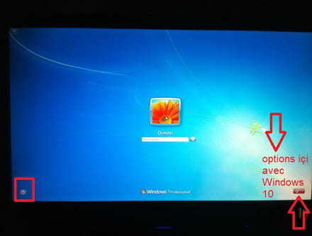

    sur l écran de connexion:
    -en bas à droite (parfois à gauche)
    un exemple
    tape ton mot de passe

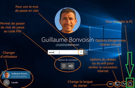

    c 'est un rond avec une barre
    parfois il faut cliquer sur l ' icône qui représente un un ordinateur

    as tu essayer de verifier avec l 'oeil dans la case ?
    clic sur arreter et voit si l 'option apparait (rond avec une barre --> en bas à droite)-> essai

    essai ceçi à l 'écran de connexion :
    touche clavier Windows + L
    clic en bas à droite sur le l 'icône représentant un ordinateur comme si tu arreter le PC puis sur le rond avec la barre pour utiliser le clavier visuel
    si tu ne voit pas cet icône alors je séche , car il est bien présent sur tout les Windows hormis ce bon vieux XP en fin de vie.
