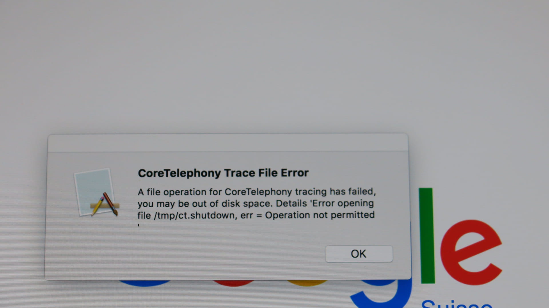

Fenêtre au démarrage
Depuis deux jours, j'ai cette mention au démarrage de mon Macintosh HD type de fichier osx étendu - mac 17.1 - intel core i5
Je ne sais quoi faire "évidemment".....
Laisser cette mention et la fermer à chaque fois
Remédier à ce problème, parce que cela en est un
Merci pour votre future aide

    Je ne vois pas à quoi correspond cette erreur mais, il semble qu'une opération ne soit pas possible car un emplacement de fichier est défectueux.
    Est-ce que tu fais les opérations de maintenance ? utilises-tu Onyx, par exemple ? sinon, suis l'aide ci dessous, il se peut qu'une simple réparation des permissions, arrange les choses :

      Dans la fenêtre d'erreur, on peut y lire "/tmp/ct.shutdown, err = operation not permitted"
      En clair, il n'est pas autorisé à créer le fichier ct.shutdown dans le répertoire /tmp
      C'est donc un problème de permission que tu peux résoudre ainsi:

      1. bonjour
        voici le résultat
        je voulais mettre une photo, mais je n'y arrive pas et je ne maîtrise pas encore l'option de capture d'écran
        après le nom, j'ai mis donc (gladysandrey$) sudo chmod 1777 /tmp
        Warning: Improper use of the sudo command could lead to data loss or the deletion of important system files. Please doubel-check your typing when using sudo. Type "man sudo" for more information
        To proceed, enter your password, or type Ctrl-C to abort
        Password:
        Sorry, try again
        ensuite
        Password:
        iMac-de-Gladys: command not found
        je n'ai pas dû savoir.....

      2. re-bonsoir
        non, là, décidément, cela ne le fait pas
        voici le résultat
        Last login: Sun Oct 23 17:55:42 on ttys000
        iMac-de-Gladys:~ gladysandrey$ sudo chmod 1777 / tmp
        Password:
        chmod: tmp: No such file or directory

        3. @lanouchevoui dedé
          et j'ai réussi .......
          donc j'ai fait le sos et il n'y a pas de problème en soi
          mais la fenêtre reste toujours
        La commande que tu as tapée est erronée car tu as mis un caractère espace entre / et tmp
        Ensuite, il faut t'assurer que le compte utilisateur depuis lequel tu lances cette commande
        est bien un compte administrateur, car c'est le mot de passe de ce compte administrateur qui est attendu.
        Il faut bien entendu que le compte administrateur ait un mot de passe comme indiqué par Apple ICI

        1. bonsoir
          oui, cela me donne ceci maintenantLast login: Sun Oct 23 19:40:03 on console
          iMac-de-Gladys:~ gladysandrey$ sudo chmod 1777/tmp
          Password:
          usage: chmod [-fhv] [-R [-H | -L | -P]] [-a | +a | =a [i][# [ n]]] mode|entry file ...
          chmod [-fhv] [-R [-H | -L | -P]] [-E | -C | -N | -i | -I] file ...
          Le mot de passe est celui que j'emploie pour ouvrir la session
          Cependant, la fenêtre qui fait l'objet de ce sujet est toujours là malheureusement
          Alors, que faire?
          Merci par avance
        2. Désolé tu t'es encore trompée dans la commande !!!
          Tu as oublié de mettre un espace entre 1777 et /tmp
          Fais un copier/coller afin de ne pas te tromper
