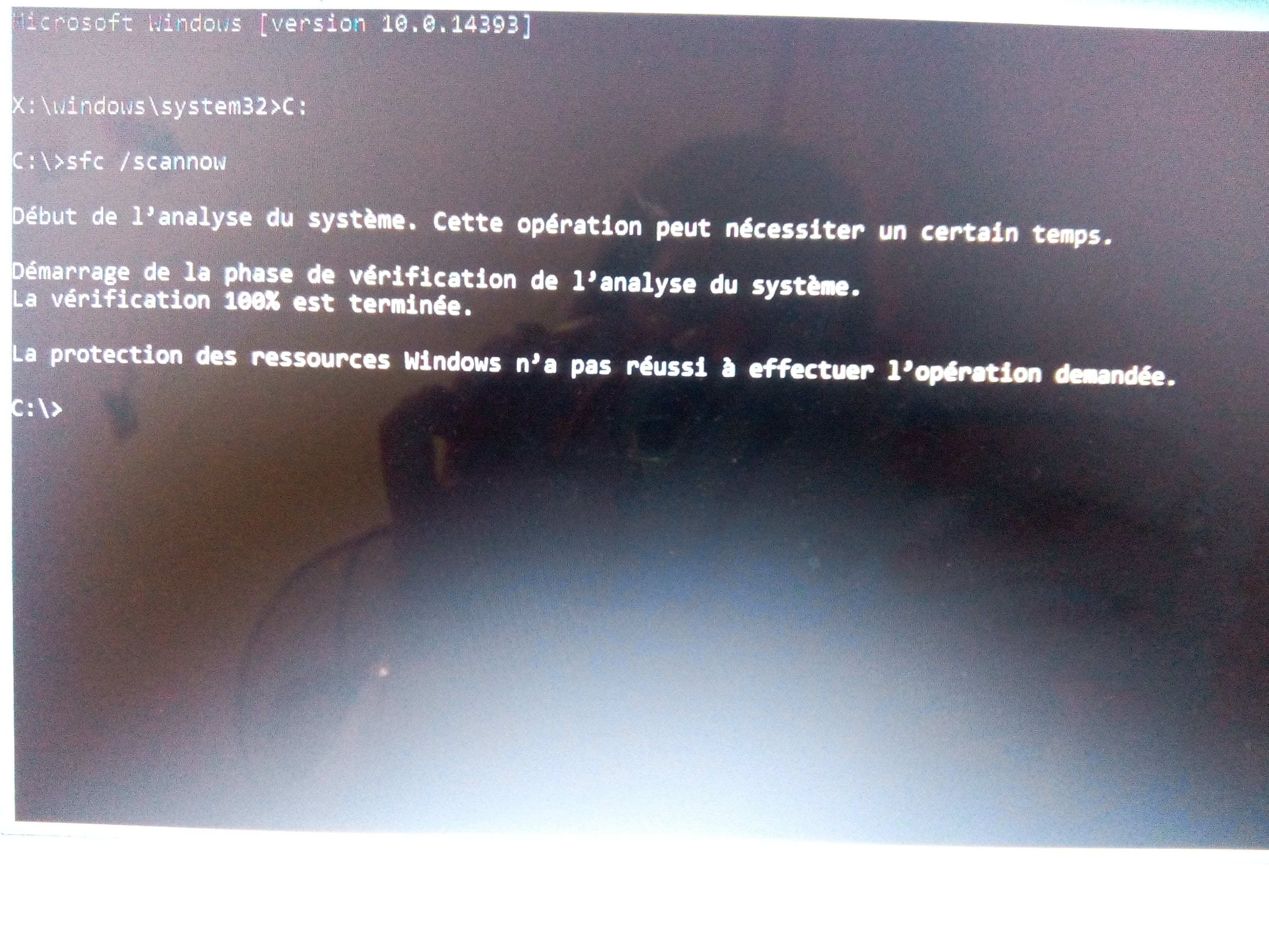

      Rien n'y fait, j'ai essayé et ça revient toujours au même... Je t'ai pris en photo l'écran (comme tu le vois je suis aussi photographe à mes heures perdues).
      C'est toujours écrit pareil: "La protection des ressources Windows n'a pas réussi à effectuer l'opération demandée"
      1. en cherchant dans la doc de microsoft, j'ai trouvé ceci..
        je cite :
        La protection des ressources Windows n'a pas réussi à effectuer l'opération demandée.
        Pour résoudre ce problème, lancez l'analyse du Vérificateur des fichiers système en mode sans échec et vérifiez que les dossiers PendingDeletes et PendingRenames existent sous %WinDir%\WinSxS\Temp.
        On applique la démarche à suivre, ce qui fait que tu dois faire.
