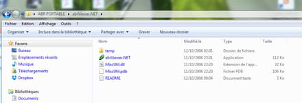

    As-tu essayé la version portable installée dans un dossier quelconque ou sur une clef USB, comme ça:
    Juste à décompresser l'archive CAB dans un dossier créé pour ce faire... ;)

      Il me semble bien avoir parlé de version portable donc par définition une version portable est sans installation et être repassé pour te mettre le lien que j'avais oublié.
      Tu vas sur le forum indiqué, tu liras qu'il faut cliquer sur le lien pointant sur ABRSouceforge pour avoir accès au téléchargement de l'archive CAB.
      Pas à pas:
      - Tu crées un nouveau dossier sur le bureau par exemple ou ailleurs, comme tu veux (tu sais faire ça au moins ?).
      - Tu mets ton archive CAB dans ce dossier et tu la décompresses dedans (l'avantage d'une archive CAB c'est qu'il ne faut pas de logiciel de décompression pour la décompresser), jusque là rien de sorcier.
      - Tu retires ton archive CAB pour la ranger et la mettre en réserve en cas de besoin de réinstall.
      - Tu renommes le dossier si cela n'est pas déjà fait, tu le mets à la place qui te convient.
      - Tu l'ouvres et tu fais un clic droit sur le feutre vert (l'icône ABR) --> Envoyer vers --> Bureau (créer un raccourci).
      - Tu mets le raccourci avec ceux de tes autres programmes ou même dans la barre des tâches si tu as mis le dossier dans ton répertoire si tu veux et c'est fini: ton ABRviewer marche sans installation et sans ton Framework...
      Le mien, comme tous ces petits programmes sans install. sont sur une clef USB et tout marche parfaitement y compris ABRViewer et bien d'autres trucs mais rien n'empêche de mettre ça dans un autre répertoire et avoir l'icône ailleurs...
